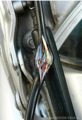

Wenn es ein Avant ist , solltest du mal die Verkabelung hinten oben die durch die Tülle in die Heckklappe geht untersuchen . Meist sind da Kabel gebrochen oder haben untereinander falschen Kontakt und führen zu vielen unmöglichen Erscheinungsbildern .

Und falls es so wäre, wie es mein Vorredner beschrieben hat, dann versuche gar nicht erst, das Ganze mit Hausmitteln zu beheben. Kauf Dir einen entsprechenden Reparatursatz in der Bucht. Dann haste wieder für Jahre Deine Ruhe.

Ob Avant oder nicht, in der Limo ist der Kabelbaum noch anfälliger als im Avant.
Ob 1 oder 2 Kabelbäume (rechts und/oder links), solltest die wechseln. Gibts wie gesagt inder Bucht, oder original, oder gewissenhaft reparieren geht auch.

Na, ich habe seinerzeit mal irgendein einfarbiges Baumarktkabel von der Rolle verwendet, um die stark strapazierten 20 cm Kabelbaum zu ersetzen. Schrumpfschläuche drüber, fertig! Das Zeug war so dick und steif, daß es bei geschlossenere Heckklappe immer noch aus den Dichtungen quoll. Hat zwar gehalten, sah aber oberscheiße aus.
Dann irgendwann so einen Reparatursatz samt Zange und neuer Gummitülle bei ebay geholt, 20 Minuten Arbeit und ales ist wieder wie neu.

Doch WO ist der Kabelbaum denn kaputt?
Hinten am Kofferraum?
Kann jemand eine genauere Stelle benennen (vllt. Foto)?
Daaaaaanke :-)
Guckst du....
Must aber beide Seiten genauestens Prüfen!

Und nochmal: wenn hier vom Heckklappenkabelbaum die Rede ist und ein Bild dabei ist, was brauchst du noch für Informationen?

Da hast Du natürlich Recht... in der Theorie bekomme ich die Kiste nicht wieder fit... ;-)
Danke für das Foto!
