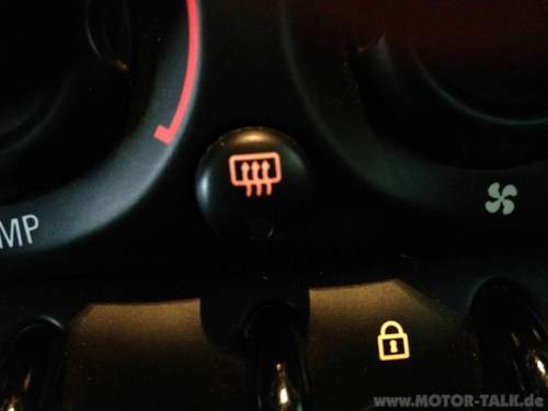

beim 2007 Mini Cabrio ist die Heckscheibenheizung defekt.
Ich bekomme die Leuchte des Knopfes nicht zum leuchten.
Hatte das schon jemand?
Womöglich klemmt nur der Knopf, kann ich das womöglich selbst herrichten?
Was wäre wenn die Heckscheibendrähte defekt wären?
Muss dann das ganze Verdeck getauscht werden?
Schon jemand so ein Problem gehabt?

hallo,
hast du schon mal die Sicherungen geprüft? Sollte F16 (30A) sein. Der Schalter schaltet die Heizscheibe nicht direkt ein, sondern über das Grundmodul. Das Signal des Schalters geht abhängig von Heizung ohne Klimaautomatik oder mit Klimaautomatik entweder direkt zum Grundmodul oder über die Klimaautomatik über den K-Bus zum Grundmodul.
Die Heckscheibe gibt es offensichtlich nicht als Ersatzteil 😠
Hast du schon mal versucht, direkt an den Kontakten der Heckscheibe zu messen, ob da die +12V ankommen. Wenn das so ist, dann hast du ein Problem mit den Heizdrähten, wenn da keine +12V zu messen sind, liegt das Probkem zwischen Schalter, Grundmodul und Relais K13, das vom Grundmodul angesteuert wird und die Heizscheibe einschalten soll. Wenn du ein Problem mit den Heizdrähten hast, mal die Scheibe genau untersuchen, ob du da irgendwo einen Kratzer finden kannst, durch den eine Unterbrechung erfolgt. Da hilft manchmal auch etwas Leitsilber.

Sicherung ist i.O.
Bin mir nicht genau sicher, wie ich messen soll, da lt. Knopf die Heizung garnicht an ist, die Leuchte bleibt dunkel 🙁

hallo,
Unterspannung? Hast du mal die Batteriespannung gemessen? Was allerdings eigenartig ist, daß die LED im Schalter nicht leuchtet, bedeutet nach meiner Meinung, daß das Grundmodul das Signal nicht ausgibt und vermutlich, da es kein Eingangssignal bekommt, doch der Schalter?

Die Taste selbst ist halt beleuchtet, aber diese rote/orange Lampe gibt nichts von sich.
Vor und nach dem Druck auf dem Knopf siehts wie im Bild aus.

hallo,
die Tastenbeleuchtung (Hintergrundbeleuchtung) kommt über die Instrumentenbeleuchtung und hat nichts mit der Funktion der Taste zu tun. Die LED gibt die Rückmeldung über die eingeschaltete Heckscheibenheizung und da passiert ja offensichtlich nichts. Und den Taster gibt es auch nicht alleine, sondern nur als komplettes Bedienteil, siehe hier:

Genau, das meine ich🙂
mhh, also kann ich wohl nichts mehr machen?

hallo,
bevor du da richtig Geld in die Hand nimmst, z.B. für ein neues Bedienteil, würde ich erst mal den Fehlerspeicher auslesen lassen, ist zwar auch nicht umsonst, aber vielleicht gibt es da ja noch Hinweise.

Ich habe den Wagen gestern zu Mini gebracht und warte jetzt auf einen Rückrüf.
Hoffentlich muss nicht das komlplette Verdeck getauscht werden, dies wäre ein Grund erstmals ohne die Heizung zu leben.
Ich halt euch auf dem laufenden...
Heute kam der Anruf.
Kurz zusammengefasst.
Alle zusammenhängenden Teile die mit der Steuerung der Heckscheibenheizung zu tun haben wurden ausgebaut und es wurde kein Fehler festgestellt.
Nach dem Einbau aller Teile funktioniert nun jedoch alles und das Problem soll wohl vom Karosserie-Modul kommen, Wackelkontakt ist wohl das Stichwort.
Nunja, ich werde erstmal nicht wechseln, uns hoffe noch auf ein paar Monate Ruhe.
Zumindest weiß ich jetzt wo das Problem liegt.
Danke für deine Hilfe, mucsaabo!

Hauptsache, es funktioniert wieder😉 und die Heckscheibe ist es nicht. Karosseriemodul=Grundmodul ist im rechten Fußraum an der Seite im Bereich A-Säule eingebaut. Das Modul war da immer etwas feuchtigkeitsgefährdet, allerdings sollte das bei Bj. 2007 nicht mehr der Fall sein. Hier die Nr. 1:
