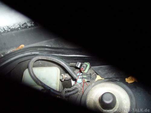

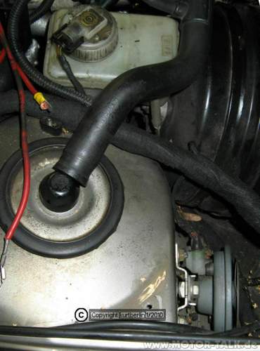

was sind das für stecker ???????
Links neben Bremsflüssigkeitsbehälter
022
Bei vielen sind dort die Anschlüße des Motorhaubenkontaktes der Alarmanlage, der andere kommt unter der Windverkleidung der Scheibenwischer und ist für die zusätzliche Alarmhupe.
Der lange ist für den Haubenwarnkontakt der DWA
und der kurze ist für die Hupe der DWA.
