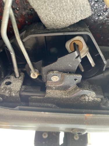

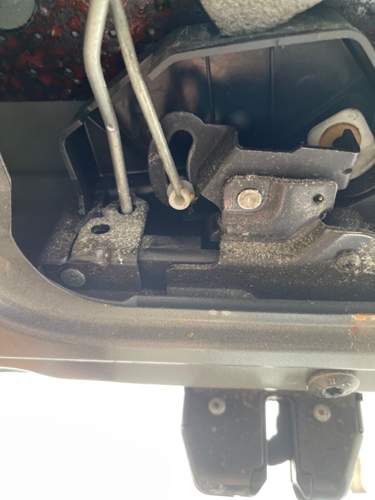

Moin, mein Dicker wollte das Heckklappenschloss nicht mehr verriegeln. Da ich dafür aber leider auch keinen passenden Schlüssel habe - eine lange Geschichte - muss ich im Moment bei der Firma rückwärts so nah wie möglich an der Wand parken, was beim Starten später für Graffiti sorgt. 😛
Heute nun, man hat ja sonst nichts zu tun, habe ich mal wieder alles vom Kabelbaum in der D-Säule bis zum Schloss freigelegt, der Kabelbaum ist ja erst ein paar Monate drin, und für gut befunden. Nachgemessen, es kommt auch Strom am Schloss an.
Dann habe ich diese schwarze Wippe auf den Bildern von Hand einige Male hin und her bewegt, nun geht es wieder, auch mit der ZV. Alles nochmals mit Silikonspray eingejaucht und erstmal so gelassen. Ist das so ein Mechanismus wie beim Bremslichtschalter?
Wahrscheinlich sollte man sich ein weiteres Schloss bereitlegen..... aber 213,74? 😰
Hoch
Runter
Man kann den müden Motor wieder munter machen. Hier schwirrt irgendwo eine Anleitung rum. Funktioniert seitdem bei mir wieder super.
