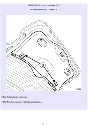

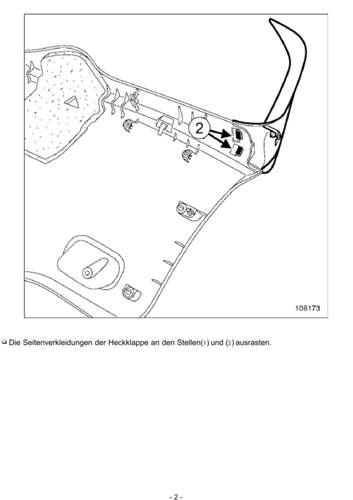

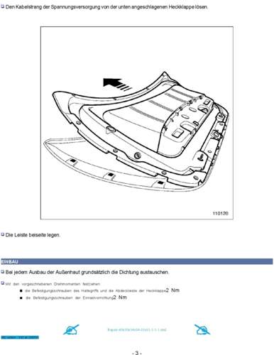

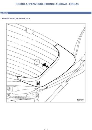

Wie bekommt man denn die Innenverkleidung der Heckkl ab?
Ich habe schon gezogen und gedrückt aber ohne Erfolg.
Möchte auch nichts kaputt machen...

Hi
das läßt sich hier so auf die Schnelle nicht beschreiben
Schreibe mir mal via PN...dann kommt ne pdf:-)
Barny
Ok also ist das Problem doch nicht so häufig?
Barny hast du meine PN erhalten?
Habe ich
leider kann ich dir den benötigten pdf-file via pn nicht senden...geht nicht:-(
und aufi gehts
dann machen wir es eben so:-)

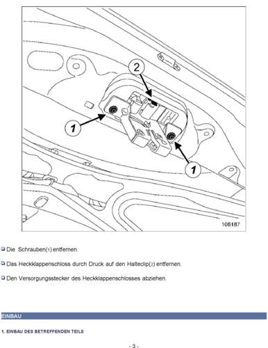

Bereite dich schon mal darauf vor, das du ein neues Schloss brauchst.
Kostet wie immer bei Renault ein Vermögen...lol
In den Schlössern gibt es eine Sollbruchstelle aus Kunstoff.
Es ist eben das Alter und die Abnutzung.
Beim aufschrauben des Schlosses siehst du entweder eine Steckhülse mit Zahnkranz oder einen dickeren Stift.
Wenn hin, dann hin.
Hab ja schon beim Clio und Modus die Schlösser gewechselt:-)

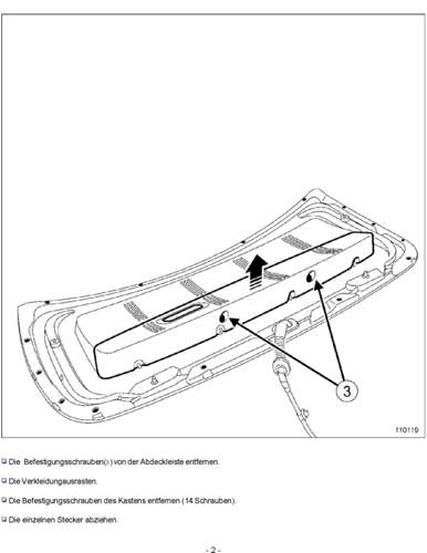

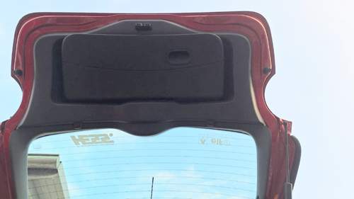

Unserer hat diese Cityklappe und die lässt sich leider im Moment nicht öffnen wenn die Heckklappe nicht geschlossen ist...
Oder gibt's da einen Trick?
Dann bekomme ich die Schrauben wie es aussieht nicht raus.

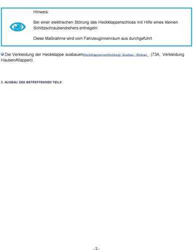

mhhh

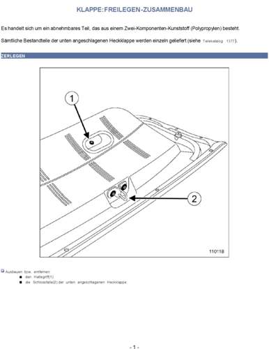

da gibt es eine versteckte Öffnung (so wie bei einem CD-Laufwerk) um die Verrieglung zu lösen
Das ist ein kleines, unscheinbares Loch in der Verkleidung
1
2
3
Ok ist dieses Löchlein auch an der kleinen Cityklappe?
Moin
für die City-Klappe könnte der elektr. Schalter defekt sein
Versuch mal von aussen dran zu kommen...siehe Bild
Cityklappe
Cityklappe
Cityklappe
+2
Der Taster der Cityklappe kann defekt sein
Den kann man aus der klappe raushebeln der ist nur gesteckt.
die beiden pins am Stecker überbrücken.
Geht das Schloss elektrisch auf..ist der Taster defekt.

Ok vielleicht brauche ich die Cityklappe garnicht öffnen um die Heckklappenverkleidung zu entfernen.
Mal schauen
Ich denke die Klappe geht nicht auf solange die Heckklappe nicht richtig geschlossen ist.
Und das geht ja im Moment nicht.
Dann versuche ich mal die Verkleidung anzubekommen...
So ich habe es gestern ausgebaut und bei ebay ein Gebrauchtes originales (Valeo) bestellt.
Ich dachte ist vielleicht besser als diese nachgebauten Neuen?
Leider sind beim Abmachen der Verkleidung ein paar dieser weißen Clipse kaputt gegangen.

In der Cityklappe ist ein kleines Loch in der Verkleidung direkt beim Schloss der Klappe.
Aber wenn ich da was reinstecke passiert bzw. öffnet sich nix...

Hast Du denn den elektr. Schalter der Heckklappe mal überbrückt ?
So wie oben angeben ?
evtl. Sicherung(en) ?
