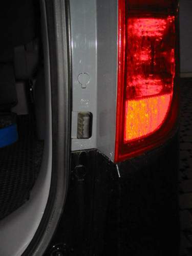

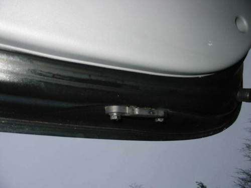

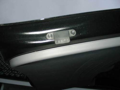

Hi, schau Dir doch bitte mal meine Bilder an, denke hier gibt es auch Potential zum einstellen der Heckklappe :-).
Schwarzer Dämpfer neben dem Licht und Gegenstück an der Heckklappe.
Bei mir wurde da auchmal geschraubt..... (ist a bissel der Lack an dern Schrauben weg)
Seitdem schäppert nix mehr (hoffe es bleibt so).
(Habe nen Premium mit Lenkrad Bedienung)
