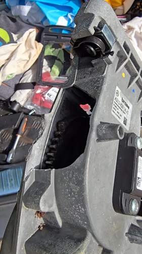

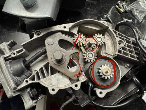

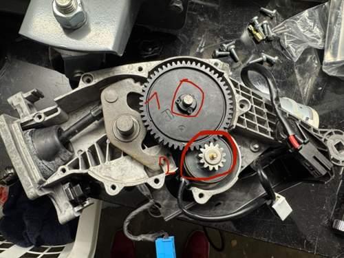

Aus Interesse habe ich den alten zerlegt.

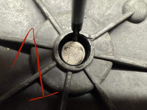

1. Welle mit defektem Lager
2. Magnetkupplung
Augenscheinlich war alles in Ordnung. Aufgefallen ist mir zum Schluss ein defektes bzw. Nicht mehr vorhandenes Lager (Kunststoffring) an der Nr. 1. Die Welle hat sich bereits ins Gehäuse eingearbeitet und hatte ein erhöhtes Spiel. Teilweise verkeilte es sich. Dies erschließt sich mir, warum die Heckklappe nicht richtig aufgehen bzw. zugehen wollte. Der Motor hatte immer erhöhten Widerstand und zum Schutz (eigentlich ein Einklemmschutz von Körperteilen) öffnete er wieder.
Die Magnetkupplung entkoppelt den Motor und ermöglicht das öffnen oder schließen per Hand.

Nur als Nachtrag: die Zahnräder schreien irgendwie nach Fett !
Den Motor habe ich gebraucht für 50 Euro bei eBay gekauft.
Bezüglich einer mangelschmierung gebe ich dir recht. Ein wenig fett war auf jeden Fall an den nötigen und beanspruchten Stellen vorhanden, außer an der Welle, welches seinen Sitz im Außengehäuße hat. Eventuell deswegen verabschiedete sich das Lager an der Welle. Hätte ich es vorher gewusst, so würde ich das neue Teil öffnen und leicht fetten. Jetzt ist es schon verbaut. Sollte der irgendwann wieder den Geist aufgeben, könnte man das zukünftige Neuteil leicht schmieren.
Allerdings könnte es passieren, dass im Hochsommer des Fett aus dem Motor läuft und auf den Himmel tropft. Der Motor ist nicht abgedichtet. Hier wäre, weniger ist mehr, angesagt.
Das Thema scheint anspruchsvoll zu sein, was die Schmierung angeht. Insbesondere bei der Wahl nach dem richtig Schmiermittel. Darf nicht flüssig bei Hitze und nicht zäh bei Kälte werden.
Das Lager im Deckel hatte bestimmt auch ein Schmierproblem und der Gebrauchte ereilt vermutlich das gleiche Schicksal!
