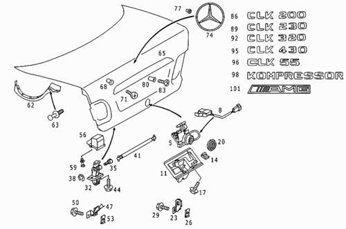

Bei meinem Cabrio 230 Kompressor Bj. 2001 möchte ich die Verkleidung des Heckdeckels abbauen, um an die Kennzeichenleuchten zu gelangen. Leider kriege ich den Fernöffner und den Halter für das Warndreieck nicht ausgebaut.
Am Fernöffner ist ein Ring dran, der bestimmt ab muss, damit man den Öffner nach innen durchstecken kann.
Kann jemand bitte helfen?

..."wieder mal habe ich im WIS nichts gefunden".
Der der Walter bereits alles beschrieben hat,
hier noch der WIS Auszug. Bild unten. 😎
Gruß, mike. 🙂

Übrigens,
Die grüne Leitung mit dem Ventil ist der nach außen gelegter Anschluss um den Kofferraum auch bei Ausfall der elektrischen Öffnung per Schlüssel trotzdem noch öffnen zu können. In diesem Fall per Luftpumpe die unter dem Fahrersitz liegt. Ich bin derzeit in Frankreich und es wäre mehr als peinlich wenn ich den Kofferraum nicht öffnen könnte

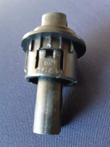

Und der Heckdeckelheber?
@stabbels61 schrieb am 6. September 2022 um 15:47:52 Uhr:
Ich kann dir zwar aus dem Stehgreif nicht sagen, wie er aus zu bauen geht.
ABER BITTE, versuche es nicht ohne fundiertes Wissen wo die Rastnasen sitzen. Denn, soweit ich das letzte mal mitbekam, ist dieser Pneumatikheber von Mercedes nicht mehr lieferbar.
Und wenn der kaputt ist, dann kannst du zwar die Luftleitung überbrücken, damit die Fernentriegelung geht, aber es wird den schweren Kofferdeckel nicht mehr hochheben nach dem entriegeln, und du wirst wohl was pfriemeln müssen, da er sich nicht von selbst aus dem Schloß bewegt. Heißt im Klartext, ist das Teil defekt, musst du den Deckel immer von Hand anheben wenn du ihn entriegelst.

Es geht um den im Bild dargestellten Ring
Ein Tipp ….. kauf doch ein gebrauchten Heckdeckel natürlich komplett beim Schrott Händler oder auf e-bay
der Ring ist ab. Auf 12:00h und auf 6:00h befinden sich zwei Rastnasen.
An die untere kommt man besch.. dran. Mit einem beherzten Ruck kann man aber auch die Schubstange vom Aktuator lösen, dann wirds einfach.
