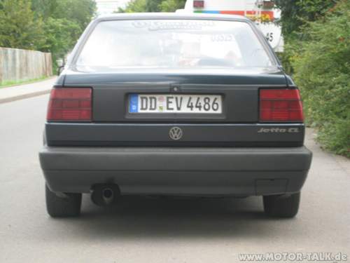

Hab ne angebrochene Heckblende (links) und bin scho seit über einem Jahr auf der Suche nach na neuen, jetzt hab ich die hoffnung aufgegeben und hab dran gedacht das ding irgendwie zu spachteln oder zu kleben und dann schwarz zu lackieren mit was könnte man den das am besten machen???Hat jemand das schon mal gemacht (kleben spachteln).

was genau soll das sein?! foto?
Na ist das Teil was hinter dem Nummernschild sitzt ist aus ziemlich hartem kunststoff aber leider nicht sehr stark
Img-0661
ah ok jetzt weiß ich was gemeint ist, hab nich gesehen das du nen jetta hast^^
ich würd plastikschweißen und das ding dann lackieren.

Hallo
Ich würde es je nach Risslänge nicht schweißen!
Ich schweiße selber auch und das lohnt sich nur wenn nan eh schon das Werkzeug dafür hat (digitaler Heißluftföhn,Schweißschuh,und ganz wichtig den gleichen Kunststoff!!! )
Auch brucht man sehr viel Übung sonst verzieht sich das Teil sehr schnell!
Ich würde es mit 3M Flüssigkunststoff kleben,hier mal ein Link:
http://www.motor-talk.de/.../...sen-zwecks-verlaengerung-t2384636.html
Gruß Matze

Man kanns auch mit dem Lötkolben versuchen, das Teil wieder zusammenzuschmelzen. Hängt aber auch von der Art des Kunststoffs ab, ob das geht. Mit dem Deckel der Schiebedachkurbel, wo auch die Leuchte mit drinhängt, geht das zB...

Klar geht auch,es gibt Listen im Netz welche Kunststoffe verschweißt werden können.
Die Heckblende ist glaube ich aus PP (steht immer hinten drauf) und kann sehr gut verschweißt werden.
Ich würde zur Sicherheit die Rückseite anrauhen und da noch mit Flüssgkunststoff und GFKGewebematte verstärken.
Gruß Matze
