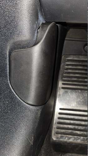

Wie der Titel bereits schon sagt, wurde bei der Inspektion der Hebel im Fussraum mit dem man die Motorhaube entriegelt vom Freundlichen wohl ein bisschen zu hart angepackt.
Habe dies sofort reklamiert, als es mir aufgefallen ist. Die Werkstatt hat auch bereits den Hebel wieder provisorisch fixiert (geklebt). Sieht leider sehr unsauber aus, da der Hebel schief sitzt und der Zugweg auch auf einmal viel kürzer ist. Wirkt sehr fragil.
Problem ist nun, dass diese Lösung nicht wirklich nachhaltig ist und spätestens bei einem Verkauf einen erheblichen Mangel und Wertverlust dargestellt.
Hatte von euch schon mal jemand was ähnliches? Ist der Austausch durch eine Fachwerkstatt zu empfehlen oder könnte man sogar erwägen, dies selbst anzupacken?

Hi Maik,
Danke für die Hilfe. Werde ich mal versuchen, wenn ich keine Einigung mit dem Freundlichen erzielen kann.
Aktuell ist das Ding schon verklebt. Angeblich neuer Hebel, aber hielt wohl nicht von alleine. Sieht auf jeden Fall so aus, als wenn jemand richtig viel Bock auf die Aufgabe hatte.

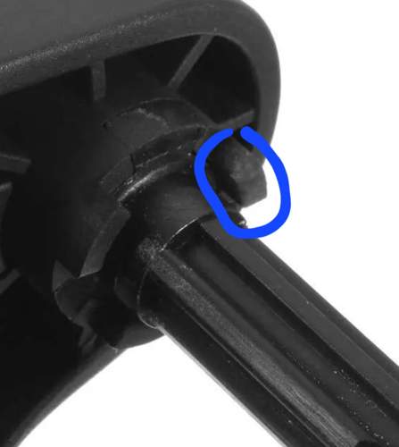

Die gebrochene Stelle habe ich leider nicht fotografiert (ich Schussel). Wenn ich mich richtig erinnere, war ein Zahn abgebrochen. Den Hebel konnte man auch wieder reinstecken und die Motorhaube wie gewohnt entriegelt, bloß hielt halt nicht fest.

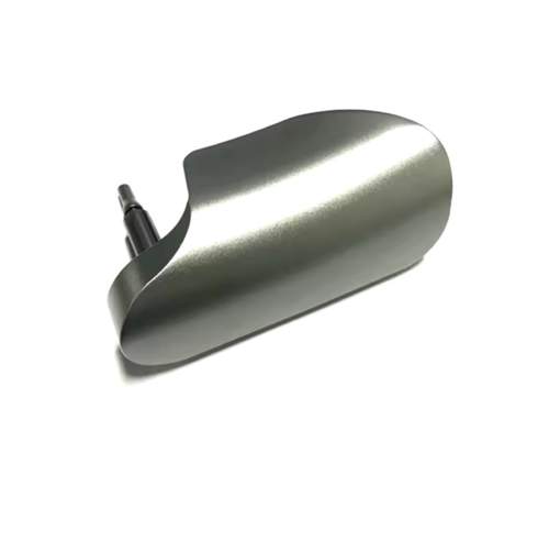

Kann man selber machen, ist kein Hexenwerk. Die Dinger brechen ja öfter mal mit steigendem Fahrzeugalter, nicht umsonst gibt's die reichlich zu kaufen.
Die hingepfuschte Kleberei sieht einfach nur gruselig aus.
Meinen neuen Hebel (aus Alu!) hab ich aus Chinesien kommen lassen. Kleine Nachbearbeitung, fertig.
Wenn du dir unsicher bist, schau mal auf YouTube unter "Audi TT MK2 hood / bonnet release" nach.

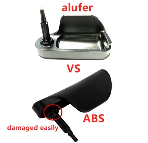

Bei dem TT ist das mit dem griff eine Krankheit. Ich würde dir das aus Alu empfehlen. Es kostet ca. 20€ und es wird sich aufjedenfall lohnen. Siehe bilder.

Guten Morgen, ich habe aktuell das identische Problem, bekomme den neuen Griff nicht auf die Vorrichtung.
Gibt's da einen Trick?
Muss die Haube dafür auf sein?
