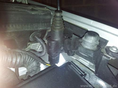

habe eine kurze Frage: Gibt's den Corsa auch mit Alarmanlage (laut meinem TIS von 2007 nicht)?
Bräuchte nämlich einen Haubenkontakt als Schalter für einen Marderschreck (Auto stand eine Nacht draußen und schon waren Spuren drin).
Idealerweise Original, beim letzten hab ich ein Reed-Relais genommen, das hat sich aber nach ein paar Wochen verabschiedet und auf Dauerkontakt gestellt.
Google gibt leider nix her, vielleicht habt ihr ja noch 'ne Idee für mich.
Danke.

Ich habe einen Haubenkontakt drin, ist ein 1.3 CDTI Ecoflex meine da ist er serienmäßig verbaut wegen Start&Stop System
Haubenkontakt
Haubenkontakt-oben
yep. bei S&S ist der kontakt aus sicherheitsgründen vorhanden damit der motor anspringt wenn die haube geöffnet wird.

90355463 1716900 SCHALTER,DIEBSTAHLWARNANLAGE,MOTORRAUM 31,61 EUR
9164506 1238021 HALTER,SCHALTER,DIEBSTAHLWARNANLAGE 1,28 EUR
der Halter passt leider nicht für den Corsa D.
Dort ist der halter in der unteren Halterung der Haubenhalterung mit dran. Zumindest sieht das auf dem Bild so aus (hätte ich mir mal ehr genauer anschauen sollen).
Werde dann wohl doch noch mal beim FOH anklopfen.
Gruß Metalhead

Für den Corsa D
1090355463 17 16 900 SCHALTER, DIEBSTAHLWARNANLAGE, MOTORRAUM
(AUSGEN. START-SPERR-RELAIS)
1213239110 62 38 860 HALTER, SCHALTER, DIEBSTAHLWARNANLAGE
(FUER START-SPERR-RELAIS) (FUER DIEBSTAHLSICHERUNGSANLAGE)
(FUER ALLE 1 ODER MEHR DER POC'S KL9/UA6)
