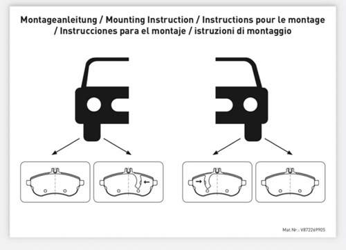

Hallo Leute,
ich habe neue MB Bremsbeläge gekauft und baue sie am WE ein. Aus der Erinnerung meine ich das bei MB auf dem inneren Belag die Drehrichtung der Scheibe mit einem weißen Pfeil gekennzeichnet ist. Weiß jemand ob das beim S204 anders ist, sprich egal ?? Anbei ein Bild und eine Exposionsgrafik vom Freundlichen auf dem auch zwei Pfeile zu erkennen sind.
Euer Kuta

Bei den inneren Belägen ist es scheinbar egal.

Das ist nicht die drehrichtung sondern oben und unten. Wenn's die drehrichtung wäre, dürfte man ja nicht rückwärts fahren.

Das leider auch nicht. Ich verlinke euch mal was.
https://www.derendinger.ch/.../...tungsgebundene-bremsbelaege.html?...
Jetzt hab ich tatsächlich L/R und Pfeile drauf.. widersprechen sich aber ??
tendenziell würde ich den mit R auch rechts (außen) montieren, passt dann auch mit dem Halbmond Ausschnitt ..?
Sicher bin ich nicht :-))

Kein Plan, das da gemeint ist. Wenn du nach dem Pfeil gehst, muss der links rein und wenn du nach dem R gehst, ist es gegen den Pfeil.
Ich würde es mit einer Münze auswerfen.
Das könnte die Lösung sein..
Das heißt, die mit dem R ist rechts innen am Kolben. Und die andere mit dem Halbmond links innen. Dann stimmt auch die Laufrichtung. Aber der innere hat doch normal eine Klammer.
Ne ;-) in meinem Fall geht’s um nen S212 - bin nur beim Suchen auf diesen Thread gestoßen und die Thematik ist ja grundsätzlich erstmal für alle gleich.
Halbmonde Innenseite Kolben und dann passt R/L auch mit dem Pfeil der Laufrichtung
