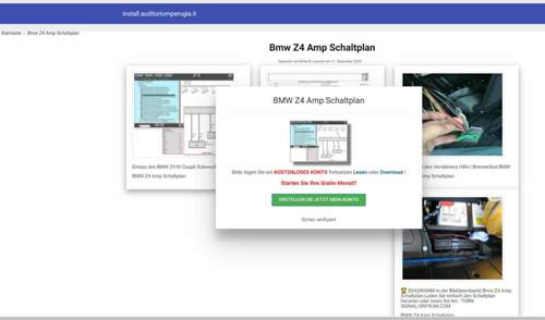

Der Verstärker Sitz im Batterie-Kasten. Das ist die Box die quer zum Wagen bzw. Parallel zu Batterie an der Seite mit der Stoßstange.
Etwas kompliziert erklärt. Guck einfach nach ob bei dir im Battariekasten eine größere Box mit Kühlrippen dran ist.
Da die Frage eh bestimmt noch als Nächstes kommt: kannst du hier die Pinbelegung nach gucken. Auf dem vierten Bild (wo man die Batterie sieht) ist der Verstärker, auf dem gerade ein rotes Kabel liegt.

Super Antwort. Vielen Dank :-) Nur der Link funktioniert leider nicht ( zumindest heute morgen )
Aber das hilft mir trotzdem erstmal weiter. Dann weis ich schonmal wo ich gucken muss :-)

So, ich kam heute nicht dazu mal nachzuschauen...
Aber der Link mit dem Schaltplan ist... naja, die wollen da Kreditkartendaten. Schade. Wäre interessant gewesen.
Vielleicht kennt ja jemand eine andere Quelle ?

Ich weis nicht wie das bei euch ist, aber ich sehe die Seite...
Bei mir sieht es so aus....
Schaltplan
Rechts unten siehst Du das Bild was ich gemeint habe. Unter dem roten Kabel ist der Verstärker.
Kannst du das rechts nach unten scrollen?
Also bei mir sieht es so aus (siehe Bilder)
Ich kann da kein Verstärker sehen
