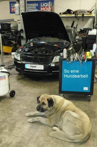

Was tun? Zottel ist 330 km entfernt! Soll ich in meine hiesige VW Pflegstation gehen? - Aber diese hat mich bisher noch nie über die Notwendigkeit eines Getriebeölwechsels informiert. 🙁
In einer Woche wollen wir mit Gleichgesinnten nach Dresden zur „Pilgerstätte“ fahren.
Am Samstagabend sah ich, dass Zottel noch im Forum aktiv ist, kontaktierte ihn und ich bekam sofort einen ambulanten Termin in seiner Phaeton-Klinik. Das nenne ich einen Super-Service. Man wird sofort vom Chef beraten - und das zu dieser Unzeit.
Danke Zottel. Das ist beste qualifizierte Chefarztbehandlung.

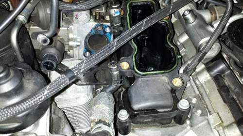

Die Fahrt nach Datteln war spannend. Ich war froh für jede Geschwindigkeitsbeschränkung auf 70 kmh. Hinter Lastwagen konnte ich mich mit meiner Schnecke gut verstecken. Autobahn-Einfahrten waren ein Problem. Von 0 auf 30 ging es zügig, aber von 30 bis 40 benötigte sie gefühlte 5 Minuten, bergab mit 100 kmh war eine Freude.

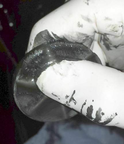

Wie Zottel vermutete: der berühmte Marderbiss war es nicht. Nach einer Stunde Prüfung und Tests stand fest: das Abgasrückführungssystem ist völlig mit öligem Ruß versifft. Das AGR-Ventil stockte.
Matthias benötigte etwa zwei Stunden, um alle Steuerungs- und Rohrleitungssysteme zu demontieren. Das AGR-Ventil musste erneuert werden. Die übrigen Rohre konnten aufwendig gereinigt werden (Bilder unten).
Bei Ansicht der vielen losen Kabel, Rohre und der gähnend leeren Lüftungsöffnungen wurde mir ganz angst und bange um das Weiterleben meiner Geliebten.
Bei dieser Gelegenheit bat ich Zottel darum, mal eine kleine Geschmacksprobe des bisher noch nie gewechselten Getriebeöls zu ziehen. Er meinte noch: die schaltet noch ganz gut und wenn das ATF aussieht wie Sonnenblumenöl, dann brauchen wir das Öl nicht zu wechseln. – Wir mussten uns nicht in eine Geschmacksprobe vertiefen. Die Sicht-Probe reichte. Tiefschwarzes Öl rann aus dem Getriebe. Die 4 Magnete zur Fixierung der Abriebspäne waren im Schmand nicht mehr zu sehen, nur zu tasten (Bild unten).
Kurz: Getriebeölwechsel und Montage eines neuen ARV-Ventils und anderer Teile.
Nachdem Matthias alles wieder an seinen Platz zurück verpflanzt hatte kam der spannendste Moment: „Wacht die Geliebte wieder auf?“
1. Startversuch: langes Röhren, ein abgrundtiefer Seufzer – Abbruch. – Oh-Weh!!
2. Startversuch: Klick - und schon war Sie da! …. und lief rund.
Nach drei weiteren kleineren Reparaturen (Liften – Saugen – Füllen) konnte ich die 330 km nach Hause schnurren. Jetzt musste ich an Udos Satz im Avatar denken: „Schnurren wie ein Phaeton!“. Die Schilder mit Begrenzung auf 70 kmh und die Lastwagen waren plötzlich verschwunden. Wo waren sie wohl? 😉
