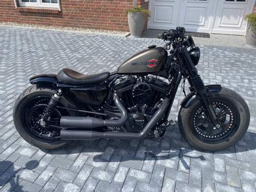

möchte an meiner Harley Davidson Sportster forty eight Baujahr 2020 eine Alarm Sirene von Harley Davidson installieren.
Scheinbar wurde ab dem Baujahr 2020 die akustische Alarm. Sirene eingespart. Wer kann mir helfen und erklären wo ich die Alarmanlage (von z.b Thunderbike für 109 €) selber einbauen kann? Ich finde leider keine Videos für mein Modell im Internet. Für eure Hilfe wäre ich dankbar. Gruss aus Mülheim, Chris PS: gerne auch Bilder oder Videos

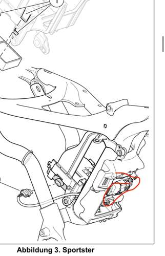

hier die Anleitung:
Danke Dir.
Hast Du diesen Einbau schon mal selber vorgenommen?
VG
Chris
Bedeutet das, ich muß den kompletten hinteren Fender ausbauen (2. Hinterradschutzblech ausbauen)?
Sportster-Modelle ab 2014
1. Sicherheitssystem entschärfen. Siehe
Bedienungsanleitung.
2. Das Hinterradschutzblech ausbauen. Siehe
Werkstatthandbuch.
3. Siehe Abbildung 3. Die Sirene mit der Lautsprecherscheibe
nach unten in die Batteriegrundplatte schieben.
Sicherstellen, dass die Laschen (1) die Sirene arretieren.
4. Den Steckverbinder [142B] (2) an die Sirene anschließen.
5. Das Hinterradschutzblech anbringen. Siehe
Werkstatthandbuch
Wer kann mir helfen? Finde den Stecker 142B nicht Oder benötige ich noch einen Adapterstecker?

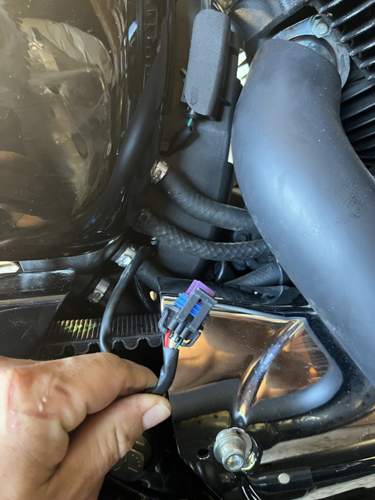

Servus Chris,
Danke für die Antwort. Konnte den Stecker heute Nacht noch finden, war in etwa mittig auf der Steckerleiste vor der Batterie (siehe Bild). Heute nach der Arbeit geht’s weiter. Stecker raus fummeln und anschließen. Bilder folgen.
Greetz Ben
Den Stecker raus zu fummeln ist nicht ganz einfach, die Kunstoffabdeckungen vor und hinter den Steckern habe ich die Schrauben raus und dann noch so gut es ging zur Seite geschoben um den Stecker raus zu bekommen aber danach ist es wirklich Plug and Play. Sirene funktioniert.
Gruß und gutes Gelingen
