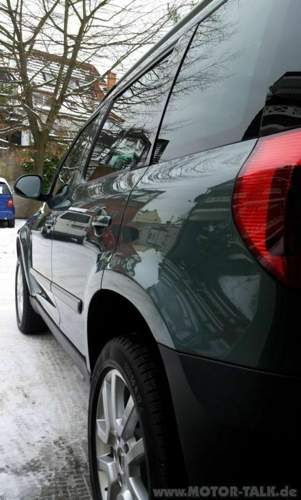

So, am letzten Freitag gab es eine runde HDR in der SB Box und dann in der eigenen Garage Rinseless Wäsche mit ONR. Anschließend zur Wachsaufrischung SCG Speed Demon Detailer. Der Yeti wurde im November mit Meguiars #16 winterfest gemacht. Ergebnis kann sich sehen lassen oder 😁 Diw Wäschen handele ich im jetzigen Winter immer so, nur gibt es zur Wachsauffrischung mal Prima Hydro, mal Speed Demon Detailer...
Mein Fazit im Winter:
Rinseless Wäsche in der Garage mit HDR Vorwäsche in der SB Box!
