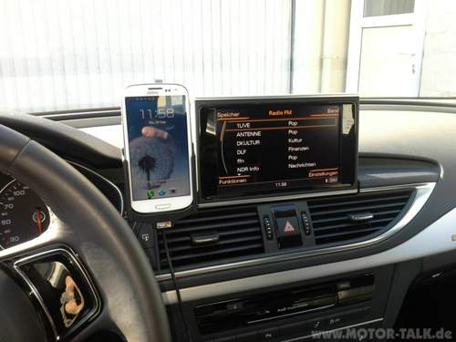

habe mir jetzt eine Halterung für mein Samsung S3 gebastelt! Sollte natürlich einigermaßen professionell sein und das Ergebniss, auf das ich ein wenig stolz bin, wollte ich Euch nicht vorenthalten! Zudem nervt es mich auch, wenn ich Beiträge sehe, die irgendwann im Nichts enden und auch Erfolge nicht wenigstens als letzter Beitrag kurz berichtet werden.

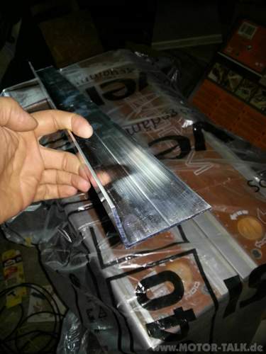

Habe mir also vom Baumarkt einen Aluwinkel geholt und ein paasendes Stück abgesägt. Wie Ihr auf den Bildern seht, habe ich das gute Stück heftigst bearbeitet und, damit keine Schraubenmuttern zu sehen sind, auch die Gewinde direkt in den Halter geschnitten. Alles schön sauber gesägt, gefeilt, gebouhrt, gesnkt, abgerundet, leicht gebogen und zu guter Letzt in Matt Schwarz lackiert und eingebaut. Hat natürlich horreviel Zeit benötigt, aber das Ergebniss kann sich, meiner Meinung nach, sehen lassen! :-) Ich hoffe die Bilder zeigen das es entsprechend.
Leider habe ich die "fliegende Verdrahtung" noch nicht gelöst! Aber das versuche ich später mal.
Übriegens habe ich, da ich nicht genau wusste ob meine Bastelstunden von Erfolg gekrönt werden, mir vorher eine Ersatzblende bestellt! Sollte original um die 150 Euro kosten. Habe aber ein ebay Angebot gefunden für 12,90 Euro! Kann also den Ursprungszustand easy wieder herstellen.

sehr schön, gefällt mir die Lösung.
Ich hatte auch schon überlegt die Blende zu kaufen, der Originalpreis hat mich aber abgehalten.

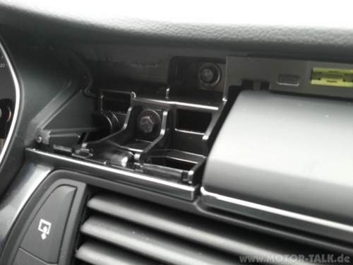

Hi Patrick,
nee, darunter ist nicht viel Platz (siehe Foto!)! Zudem habe ich ja schon beschrieben, dass ich noch keinen einfachen Weg gefunden habe, dort irgendwie Strom hinzubekommen.
Die Blende hat überigens die Teilenummer 4G1857304 und passt auch vom A6 mit MMI glaube ich!
Kleine, etwas amüsante Randbemerkung! Unter der Blende ist ein kleines, nicht direkt einsehbares Loch, das ich wegen der Kabelverlegung untersuchen wollte. Also habe ich mal kurz meinen Finger dort hineingesteckt. Nun ist da aber ein kleines, spitzes und bewegliches Teil, das meinen Finger hinein aber dann nicht hinausließ! Wenn ich also an meinem Finger zog bohrte sich das Teil in den Finger und tat höllisch weh. Erst nachdem ich vorsichtig eine Schraubenzieherklinge zwischen meinem Finger und dem Teil geschoben hatte, könnte ich den Finger wieder herausziehen! Jetzt hört es sich lustig an, aber als es mir passierte kam ich ganz schön ins schwitzen! Ohne dem Schraubenzieher in Griffweite zu haben, hätte ich wohl jemanden anrufen müssen (Telefon war glücklicherweise auch in Reichweite!). Das wäre dann etwas peinlich gewesen! :-)

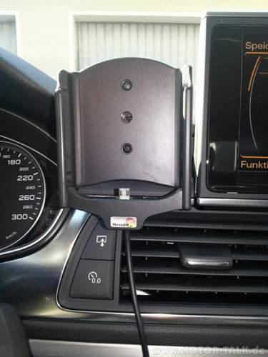

Habs grade probiert - stimmt, der Clip passt genau (siehe Foto).
