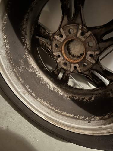

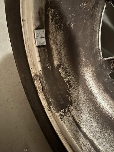

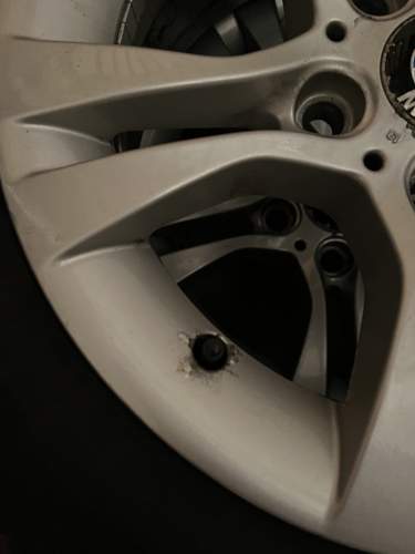

die Winterräder meines BMW E90 LCI sind nun mittlerweile 12 Jahre alt (Doppelspeiche 268 16 Zoll). Da nun wieder der Räderwechsel bevorsteht hätte ich eine Frage zur Haltbarkeit. An der Innenseite sind Lackabplatzungen (s. beigefügte Fotos), außen sind die Felgen jedoch noch sehr gut in Schuss. Keine Beschädigungen durch Bordsteine etc., nur wenige kleine Bläschen. Meine Frage: sollte man die Felgen besser ersetzen, oder können diese noch weiter gefahren werden? Es geht mir im Wesentlichen um den Sicherheitsaspekt. Fahrzeug hat eine Laufleistung von 188.000 km und ist Baujahr 2008.

Die Schäden sind nur kosmetischer Natur und haben keinerlei Einfluss auf die Festigkeit des Rades und dessen Betriebssicherheit.
Nur der Bereich an welchem der Reifen sitzt/abdichtet sollte frei von Korrosion bleiben, damit Du später keinen Luftverlust beklagst.

Gerade die Bläschen rund ums Ventil und die Abplatzungen auf der Innenseite werden dazu führen, dass sich die Oxidation in den Ventilsitz und den Reifensitz frisst und dort für Undichtigkeiten sorgen wird.
Eine Prognose, bis wann das der Fall sein wird, ist aber schwierig.

Einfach mal mit nem guten Felgenreiniger wie dem grünen Aluteufel sauber machen. An den kaputten Stellen etwas Klarlack drauf pinseln und fertig. Schön genug.

Seit einer Ewigkeit gehen selbst renommierte Hersteller dazu über, am Lackauftrag auf der Innenseite noch ein paar Gramm Farbe zu sparen. Bei den OE-Rädern von Ronal beobachte ich diesen Zustand, dass partiell schon die Grundierung durchschimmert, schon lange.
Vielleicht wurde zum Lösen der Klebegewichte auch wiederholt ein Messer oder Schraubendreher genutzt und der Eigentümer darf sich jetzt über die Folgeschäden wundern.

Genau so ist es. Diese Schäden haben nichts mit mangelnder Pflege zu tun. Bläschen am Ventil oder sonst wo lassen sich bestimmt nicht mit einer Schicht Hartwachs verhindern. Unterschiede zu Felgen ohne Mängel sind eher durch die Faktoren Laufleistung, Einsatzort, Steinschläge, Montagespuren usw. begründet.
Und wenn’s zuviel wird und nicht mehr schön aussieht: Einfach im nächsten Sommer, wenn das Profil eh verschlissen ist, Reifen demontieren und Felgen pulvern lassen. Hält wieder 5 Jahre und gut ist.

Die Felgen fährt man einfach weiter, wenn einen die Optik nicht stört, oder lässt sie strahlen und dann lackieren. Kostet aber in der Regel um die 100 € pro Stück. Da ist Abwägen angesagt.
