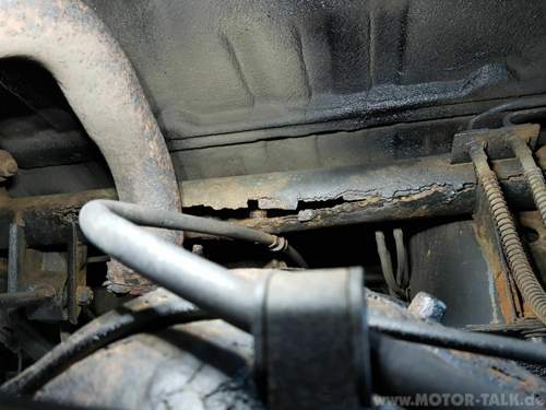

Hallo wie nennt man dieses Teil über der Hinterachse, das ist bei meinem Sorento komplett durchgerostet.
Kia-sorento-015
am 16. Oktober 2017 um 18:07
Bei dieversen Eisenhändler wichtig ist dass das Formrohr eine dicke Wandstärke hat, meins hatte denk ich 7mm und beim Fachmann bekommst noch ein "Datenblatt" dazu mit angaben über Zugfestigkeit und dergleichen dann hast mit TÜV auch keine probleme

Querträger
Themenstarteram 14. Oktober 2017 um 17:08
@Drahkke schrieb am 14. Oktober 2017 um 18:14:37 Uhr:
Querträger
Hier mal ein anderes Bild wo das Rohr nicht durgerostet ist. Ist das ein Querträger?
Jain...Das ist eine Querstrebe vom Leiterrahmen!
Themenstarteram 14. Oktober 2017 um 19:46
@TMD007 schrieb am 14. Oktober 2017 um 20:57:14 Uhr:
Danke für die schnelle Antwort
Weisst Du zufällig ob man dieses Teil austauschen kann oder wird das ganze zu teuer?
Ich würd sagen das kommt zu teuer!
Das nen irre Aufwand da das Teil nicht geschraubt sondern geschweißt ist und zudem wenig Platz...fraglich ist auch ob der TÜV das durchgehen lässt wenn man am Rahmen schweißt, das müsste man im Vorfeld abklären!?
Was willst du den da schweißen? Die ganze Achse muss raus und dann die entsprechenden Teile getauscht werden.
@Bruno_Pasalaki Das ist nicht die Achse die durchrostet ist sondern ein Teil des Leiterrahmens!!...Beim Sorento nicht unüblich!

Wer sowas macht kann ich dir so nicht beantworten...die Teile gibt es nicht von der Stange das muss wenn alles selbst gefertigt werden!
Um da Besser dran zu kommen müsste denke ich die Achse ausgebaut werden wenn nicht sogar mehr...1000€+ sind da schnell weg!

Gibt formrohre in dieser größe kann man dann "durchstecken" und verschweisen hab ich schon paarmal gemacht kein großes ding....
