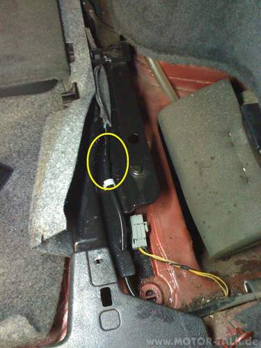

hat der 850 kombi hinten einen behälter für das wischwasser oder bekommt er dies von vorne? hinten kommt kein wasser raus woran kann das liegen???

Wasser für die Heckscheibe kommt - wenn ich mich richtig erinnere (ist schon 13 Jahre her 😕- auch vom Behälter vorne. Ich tippe mal, dass hinten ein Schlauch abgerutscht ist. Das kannst du am schnellsten feststellen, wenn hinten im Kofferaumbereich Wasser feststellbar ist.

also wegen deinem wischwasser hinten, guck mal unter der kofferraumabdeckung rechts. da ist ein rücklaufventil, da rutscht gern der schlauch ab. ansonsten bei der boxen-abdeckung in der d-säule auf der rechten seite. ist das gleiche ventil, sitzt auch wohl mal dicht.
unter eben dieser Kofferraumabdeckung könnte auch ein Filter in der Leitung sein, welcher zugesetzt ist. Weiterhin, hörst Du eigentlich beim Betätigen der Waschanlage für hinten die Pumpe laufen?? Der Volvo hat zwei Pumpen, eine für vorn und die Scheinwerfer und eine zweite nur für hinten. Nicht das Deine Pumpe defekt ist....
