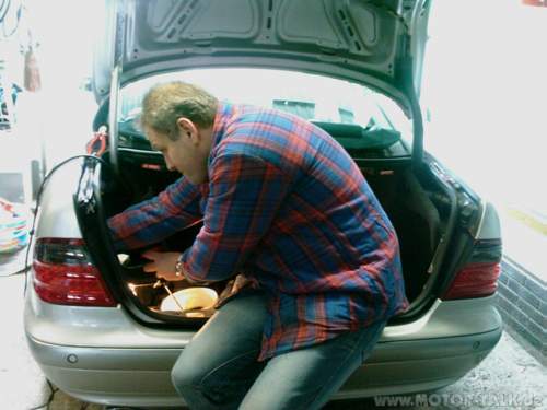

so, heute sind meine rot/schwarzen LED-Rückleuchten gekommen. Habe diese sofort mit meinem Cousin eingebaut und auch das re NSL angeschlossen. Insgesamt ca.60 min. gebraucht mit fahrt zum Baumarkt wegen Kabel vom li NSL zum rechten, ach ja und so kommische Klemmen zum anzapfen. Sehen super aus (natürlich geschmacksache) mir gefällst, passen besser wie die alten, funktionieren was will man(n) mehr. Appropo mehr, jetzt brauche ich nur noch verchromte Blinker Birnen und die funktion der zusätzlichen Bremslichter im Kofferraum part. Und ich bin Glücklich. Die Rückleuchten sind wirklich gut und paßgenau gearbeitet, wenn diese jetzt noch den Waschstraßen Test bestehen bin ich happy, mache mir desbezüglich aber keine Sorgen ist eine gute Quallität. Die alten waren nicht mehr so dicht, leichtes schwitzwasser drin🙁 Neue Rückleuchten sind von e-Bay von der Fa.CarParts aus Bochum, keine Fehlermeldung im KI !! Von der Bestellung bis einschließlich Einbau 3 Tage, super schnell!!
Und zu guter letzt noch ein paar Fotos im Anhang, leider nur mit Handy, hatte Kamera vergessen. Werde aber noch mal bessere Fotos machen und nachreichen😉
Einbau-led-rueckleuchten-von-carparts-5
Einbau-led-rueckleuchten-von-carparts-1
Einbau-led-rueckleuchten-von-carparts-3
Wie haste denn die Seitenverkleidung abbekommen und die im Deckel?
Da sind doch so 2 Plastepipse wenn ich mich recht entsinne, habs aber nicht gewagt da dran zu ziehen
Wann fährsten durch die Waschstraße um die Dichtheit zu checken und von welchem Anbieter kann man die sorgenfrei empfehlen?
Gruss Daniel
Gruss Daniel
Seitenverkleidung geht erst ab, wenn man diese Kofferraumladekante/Schutz abmacht, sind eckige Plastikpipse. kleiner schraubenzieher raushebeln, vorsichtig ist halt Plastik. Seitenverkleidung ähnlich halt runde "Pipse" ist wie ein Dübel mit Stift 2 Teilig!! im Deckel genau das gleiche!! Kann jetzt noch keine Empfehlung aussprechen, aber ich habe nach langem hin und her bei Carparts in Bochum bestellt (über e-Bay) 162€ und keinen Fehler im KI!! Der selbe Anbieter bietet diese auch für 192€ an, aufpassen!!

Hast dir schon Nachts angesehen ? Da kommen die LED Lichter finde ich erst voll zur Geltung !
Achja Bild 3 = Du ? 🙂

Ne, mein cousin ich hab 30 kilo weniger😁 einer muß ja Fotos machen und die Verantwortung tragen😎 Bin gerade meine Frau abholen gewesen (Nachts) wenn man auf Bremse tickt, hinten alles Rot, geil. Ansonsten noch nicht geguckt. Kommt noch und dann natürlich mit Fotos.
