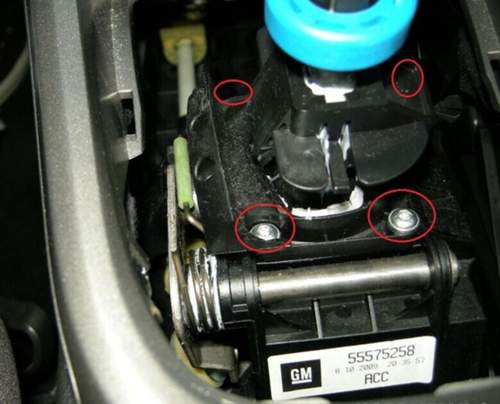

sicher bin ich nicht der einzige der sich über eine zu hakelige Schaltkulisse geärgert bzw. den kopf zerbrochen hat.
Habe vorhin mal von oben reingeschaut. Gerne würde ich etwas vom "Einrastwiderstand" wegnehmen. Nun beschäftigt mich die Frage ob mir ein unlösbares Teilepuzzel entgegen springt wenn man die 4 markierten** Torxschrauben löst und die Widerlageplatte samt Lagerkugel nach oben entfernt.
Hat das Teil schon mal jemand zerlegt und gar ein paar Fotos oder ein gute Explosionszeichnung?
**Habe das Bild zur Veranschaulichung aus einem anderem Thread entlehnt.
Schaltkulisse-astra-j

Das zerlegen kannst du dir sparen. Wenn die Schaltung hakt musst du entweder die Seilzüge einstellen oder es liegt am Getriebe wenn die Gänge schlecht rein gehen. Der Schalthebel ist nur eine Stange auf einer Kugel, sonst nix. Außer der Rückwärtsgangsperre.
so siehts aus. den "einrastwiderstand" beherbergt das getriebe konstruktionsbedingt in form der schaltmuffen/gangrad/synchronringkombinationen und rastkugeln auf den schaltwellen.
Kannst es ja auch erstmal mit Schaltseile schmieren versuchen, wie hier von @TomNeumann beschrieben ...
Just back - also das Getriebe schickt keine Schaltgrüße. Es ist einfach nur in den jeweiligen Gangstellungen der Einrastwiderstand. Nach meinem Gefühl kommt der Einrastwiderstand aus der Schaltkulisse wo ich halt vermute das unterhalb der Kugel etwas ist - deshalb die Detailfrage.
Nun habe ich die Schrauben mal gelöst, jedoch den Rahmen nicht entfernt um zu sehen ob sich etwas tut. War nicht der Fall. Die Fettmasse auf der Gelenkkugel sah mir nicht wirklich vernünftig schmierend aus - quasi aufgerissener Film. Nun habe ich ein spezielles Teflon-Öl-Spray genommen das sich sehr gut in der Kunststoffmechanik bewährt hat.
Oben auf der Kugel einige Tropfen drauf und - gefühlte Millionenmal - alle Gänge durchgerührt. Esergab sich eine deutliche Verbesserung.
Dennoch bleibt immer noch ein recht starkes "Feder-Kugelrasten" in allen Gangstellungen.
Und deshalb nochmal die Frage, weiß jemand wie es zur Unterseite der Kugel aussieht?
Oder andere Fragestellung dazu. Wenn die Schaltzüge abgekoppelt sind, läuft die Schaltkulisse dann frei von Rastwiderständen?
yep.
OK, das ist doch mal eine klare Ansage ohne Umschweife. 3 Buchstaben reichen doch 😁
Dann muss ich die anderen 50% außerhalb der Schaltkulisse "lösen".

So, Hakelursache kreist sich ein. Es ist defintiv im Getriebe. Schaltkulisse, -seilzüge, Wider-/Lager ect. kann ich ausschließen und ist alles zus. geschmiert worden. Fluscht butterweich - bis eben die eigentlichen Einrastpositionen.
Zweifel macht sich breit ob die Einstellung der Schaltseilzüge wirklich korrekt ist. Arretiere ich am Getriebe die Schaltgabel mit der "Arretiernase" (4.5er Bohrer) steht der Schalthebel eher so zw. 3./4. Gang in Leerlaufposition.
Frage ist nun wo der Schalthebel wirklich stehen soll und ob es dazu auch eine "schaltkulissenseitige" Arretierung gibt oder ob man den 2. Mann (Frauchen) braucht um die Position des Schalthebel zu halten bis man die Seilzüge wieder fixiert hat.
Im weltweiten Web bin ich dazu nicht zielsicher fündig geworden.
(Hatte die Schaltkulisse allerdings nicht ganz draußen mag adeshalb was übersehen haben.)
...hmmm, muß ich zum Arretieren der Schalthebelposition diesen um 180° drehen so dass die beiden "Passstifte" der abgezogenen Schalthebelabdeckung nun in die beiden Löcher in der Nähe der Rückwärtssperre passen? Dann würde eine englische Beschreibung im Web - und halt die beiden "Passstifte" die sonst ungenutzt sind - Sinn machen.
kann sein. gibt verschiedene Systeme zur arretierung. welches im a-j drinn ist weiss ich wenn ich's sehe.
