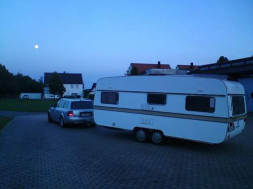

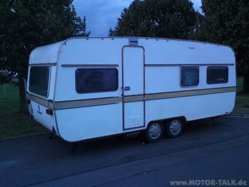

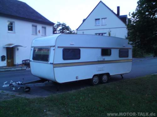

So, wie versprochen noch ein paar Bilder des guten Stücks!
Bild 1-4: Außenansichten :Gaskasten entfernt, neue Dachhaube vorne, Wowa gereinigt, neue Vorzeltleuchte eingebaut (bei Kauf war da n Microwellengeschirr aufgeschraubt)
Bild 5: Sitzgruppe raus, Stockbett mit 2 Liegeflächen á 140x210 rein. Darunter jede Menge Stauraum, zu erreichen über eine Schiebetür vom innenraum aus. Übern Winter werd ich mal über eine Außenstauklappe nachdenken. An der Stelle wo einst die Heizung war, jetzt ne kleine Tür mit dem Porta Porti dahinter (für nächtliche Notfälle bei den Kids, ansonsten: Campingplatz). Des weiteren: Möbel komplett angeschliffen und gestrichen (Farbe: Sand) und neuer Fußboden verlegt.
Bild 6: Die in den Tisch integrierte Klimaanlage, kleiner Ausblick auf den neu verlegten Fußboden, Polster von hässlich grünem Blumenmuster zu schwarzem Alcantara geändert.
Bild 7: Küchenbereich (defekter Kühlschrank entfernt, Stauraum geschaffen, Festwasseranschluss installiert).
ohne Bild: Badezimmer war bei Kauf leer -> Kühlschrank 220V und Regal für Speisekammer eingebaut.
Noch zu tun: Vorhänge, Innenwände streichen, Außen Dach lackieren und so noch viele Kleinigkeiten... ->Wirklich fertig wird man ja nie!
Gruß Chris
