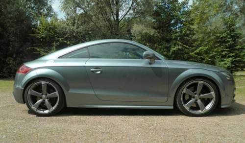

Ach, damals vergessen ein Bild einzustellen, so sieht mein 3.2er mit H&R, dickerer Federunterlage hinten mit Magnetic Ride Fahrwerk jetzt aus...
H-r
Ich habe es beim Reifenwechsel nochmal geprüft.
KAW Federkennzeichnung und -windung Golf 5 rot 40/25 für 3.2 mit MR passen mit TT-Gutachten.
Alles in Ordnung.

mit H&R-Federn gibt es oft diesen Hängepopo, weil die Federn das Fahrzeug vorne und hinten identisch tiefer legen, und der Radausschnitt schon serienmäßig hinten tiefer ist als vorne. KAW hat das erkannt und hat mit den 40/25 Federn erschaffen, die das Fahrzeug vorne deutlicher runter lassen als hinten. Somit wirkt das Auto harmonischer. Beim Standard-FW sollten ca. 35mm an der VA und hinten 20mm bei rum kommen.
