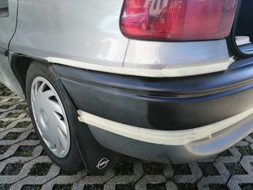

Guten Tag zusammen.
Ich besitze derzeit einen Oldtimer und bin am Überlegen Ihm ein H-Kennzeichen zu spendieren.
Da aktuell eh TÜV gemacht werden muss, möchte Ich das gerne gleich mit dazu machen.
Jetzt habe ich aber erfahren, dass es für das begehrte H-Kennzeichen mindestens die Note 2 im Oldtimer gutachten braucht.
Bei dem Peugeot handelt es sich um mein erstes eigenes Auto überhaupt und ich möchte das ganze Projekt so als Einstiegsoldtimer aufziehen, mit dem ich in die Oldtimerwelt einsteigen möchte.
Leider ist mein Finanzielles Budget etwas begrenzt, weswegen ich nur begrenzt Geld für Reparaturen habe und auch viel selber machen muss.
Rosttechnisch steht das Auto zum Glück gut da.
Doch es gibt auch ein paar Haken.
Einerseits gibt es hinten Links einen mehr oder weniger professionell reparierten Lackschaden samt Delle vom Vorbesitzer. Weiterhin hängt innen auch noch der Dachhimmel. Abgesehen von den beiden Mankos ist das Auto ein einem technisch guten Zustand.
Bevor ich jetzt jedoch unnötig Geld in ein Oldtimer Gutachten Investiere, möchte ich mir hier mal eine Einschätzung holen, wie denn meine Chancen stehen.
Einbei ein kleines Video von dem Auto.
https://youtu.be/7zyzoT6vmZo
Würde mich über euere Einschätzungen freuen.

Die Zustandsnoten sind mir durchaus bekannt, aber auch hier gibt es einen Ermessensspielraum. Ich sehe bei dem Fahrzeug keinen sofortigen Handlungsbedarf, Durchrostung scheint es auch nicht zu geben, bzw. scheinen Radläufe und typische Stellen Rostfrei und die Technik ist auch in Ordnung. Fahrbereit ohne weitere Arbeiten ist der Wagen wohl auch. Der Lack/Karosseriezustand ist natürlich schon eher eine 4. Aber es ist natürlich alles nur ein Eindruck, der für mich eben etwas besser aussieht.
Als erstes würde ich persönlich folgendes machen:
- Radkappe suchen und die fehlende ersetzen
- unlackierte Kunststoffteile auffrischen
- versuchen(!) zufällig farblich passende bessere Türen zu finden, die reißen die Optik schon besonderes runter
- mit einer vernünftigen Exzenterpolitur die Kratzer etwas abmildern und alles aufbereiten
-an der Haube den tiefen Kratzer sauber verfüllen mit Lackstift und dann verschleifen/abpolieren
Allerdings wird es auch dann schwierig, denn Defizite gibt es immer noch. Ich kenne Fälle wo vergleichbare (nach genannten Arbeiten) ein H bekommen haben. Andere hingegen sind komplett durchgefallen, was ich dann nicht verstehe. Bei einem 3er Zustand darf die Farbe etwas abweichen und hier und da Dellen und Kratzer bzw. optische Beschädigungen sein, solange die Basis stimmt -Unterboden/Technik.
Das wurde auch bis vor wenigen Jahren so gehandhabt. Dann kam die absolute Perfektionsgeilheit in allen Details. Die Leute suchen regelrecht nach Mängeln anstelle sich des Fahrzeugs zu erfreuen. Merkt man ja auch bei manchen Treffen wo manche Leute nur rumnörgeln.
Genug OT, das kann man lange weiter führen, ich finde es nur Schade für das schöne Hobby.
Deswegen gilt,ist der Gesamteindruck gut, sind kleinere "Mängel" meist kein Problem, sieht es aber auf den ersten Blick wie ein stark gebrauchter Gebrauchtwagen aus, wird man jeden Kratzer zählen. Ob das nun richtig oder falsch ist, dass sieht jeder anders, aber irgendein Stand muss man nun mal annehmen...sonst könnte auch sagen, ab 30 egal welcher Zustand und gut...das war aber nicht der Gedanke dahinter.

Alles klar, vielen Dank für deine Zusammenstellung.
Habe heute mal beim TÜV angerufen und mit denen ausgemacht, da eh TÜV gemacht werden muss, dass ich mal vorbei gucke und dann vor Ort entschieden wird, ob sich in dem Zustand die Anfertigung eines H-Kennzeichens lohnt.
Dann zu den Mängeln.
- die Radkappen habe ich. Die sind hinten nur nicht drauf, weil die Bremsen Instandgesetzt habe und sehen will, ob sich Schleifspuren auf den Scheiben bilden. (also die Bremsen funktionieren)
- wie sollen denn die Kunststoffteile aufgefrischt werden? Habe auf YouTube mal gesehen, dass da manche mit der Gasflamme drüber gehen. Könnte mir aber vorstellen, dass das das Plastik sehr spröde machen wird.
- sollte es jetzt nur an den Türen scheitern, werde ich definitiv die Hintere Türe ersetzen. Mal gucken ob ich eine Finde. Oder eben mal gucken ob da vll. sogar ein Lackprofi mal ran darf. Falls hier jemand aus dem Raum Würzburg ist und das ohne Rechnung machen möchte, kann er mir gerne eine PN schreiben.
- Kratzer und Politur sind selbsterklärend. Werde ich in den nächsten Monaten machen.

en Kunststoff kriegst du mit PT Plast von Paetzoldts wieder fit. Vorher gründlich mit Kunststoffreiniger drüber gehen.
Heißluftfön bzw. Flamme holt die Weichmacher nach oben (die natürlich weiter unten fehlen), kann man einmalig machen um Grund reinzubringen, wenn man es danach gut behandelt und versiegelt. Aber prinzipiell sind Pflegemittel besser und risikoärmer.
Ich verwende gerne Polytrol. Das ist günstig und ergiebig. Färbt bzw. frischt jedoch nicht in dem Sinne auf. Die Teile die mit Wasser benetzt besser aussehen, sind dafür gut geeignet. Wenn nicht, dann bewirkt das fast nichts, weil es quasi eine Schutzschicht obenauf bildet und den"Wet Look" konserviert.
Einige schwören auch auf Kochchemie Plast Star.
Für stark ausgeblichene Fälle habe ich eine spezielle Farbe, die getupft wird. Damit habe ich mal Schmutzfänger behandelt vor über 2 Jahren und die sehen immer noch gut aus. Weiß aber leider gerade nicht, wie die heißt.
Ich bin mit Polytrol bisher sehr zufrieden,auch was die Standfestigkeit angeht, man muss halt gerade bei der ersten Anwendung gründlich reinigen, dann hält das auch locker ein Jahr und selbst wenn es zwei Anwendungen im Jahren wären, würde das immer noch gehen.
