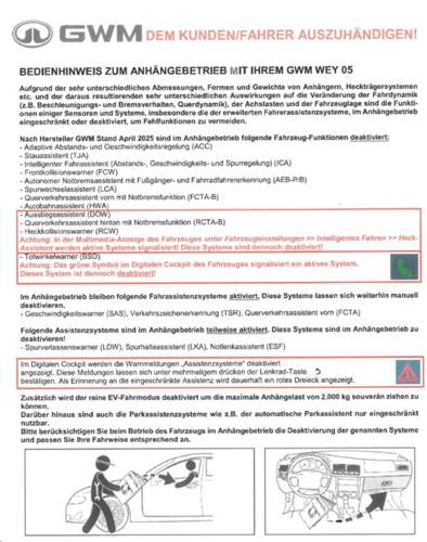

- Ein Großteil der Assistenzsysteme ist im Anhängerbetrieb deaktiviert siehe Beiblatt, welches auch bei Auslieferung unterschrieben werden muss!
- Insbesondere die Adaptive Abstands- und Geschwindigkeitsregelung (ACC) sowie der Stauassistent (TJA) und der Intelligente Fahrassistent (Abstands-, Geschwindigkeits- und Spurregelung (ICA) ist deaktiviert! >>> Für mich als Camper, der mit dem Wohnwagen in den Urlaub fährt sehr bitter...ich hoffe GWM bekommt hier schnell ein Software-Update hin, damit dies funktioniert.

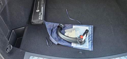

Anbei ein paar Bilder für alle Interessierten!
Wey05ahk
Wey05ahk2
Wey05ahk3

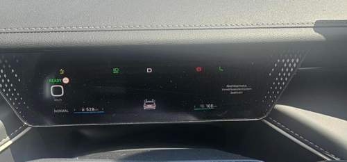

- Am Display wird "Abschleppmodus Vorwärtsassistenzsystem deaktiviert" angezeigt und das dauerhaft.. ärgerlich, somit ist das "rechte Display" blockiert und es kann Nichts anderes angezeigt werden> Warum ???

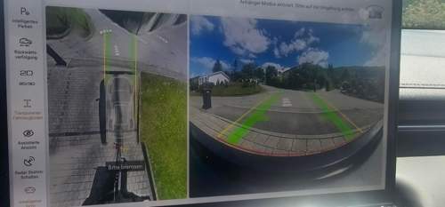

- Ebenfalls nervig...Im Rückwärtsgang ist der Abstandswarner im AHK-Modus aktiv....er erkennt dauerhaft den Anhänger als Hindernis und quittiert dies mit einem Dauerton und der Warnung "bitte Bremsen". Der Ton lässt sich glücklicher Weise Stumm-schalten.

  • Die oben beschriebene Anzeige (letzter Beitrag) im Display bei Anhängerbetrieb "Abschleppmodus Vorwärtsassistenzsystem deaktiviert" kann durch langes drücken auf "Rückwärts" quittiert werden und das rechte Display wie üblich genutzt werden.

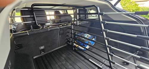

- Info für Hundebesitzer
  • Fa. Kleinmetall hat hier eine gut funktionierende Lösung (vgl. Bilder)

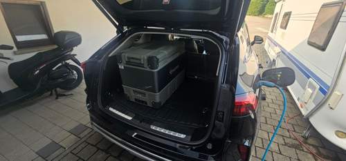

  • Die Truma Cooler - Dual Zone 96L passt in den Kofferraum (jedoch nicht in Kombination mit dem Kleinmetal-Hundegitter!)

Hundegitter
Truma

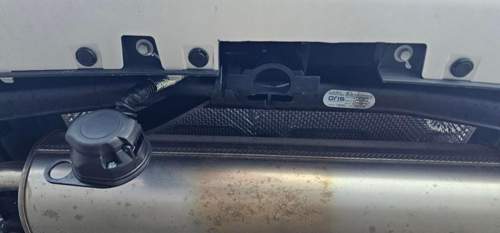

Was bei meinen 03 bescheiden war, ist das man sich die Finger blutig machte wenn wenn man die Kupplung dran oder ab machte, die beiden Halterungen für die Blende waren so dicht an allem das kein Finger zwischen passte, habe nun die beiden Nasen abgeschnitten und 2 Löcher in die Blende gebohrt und neue angebracht, siehe Bilder, damit kann ich jetzt leben.
