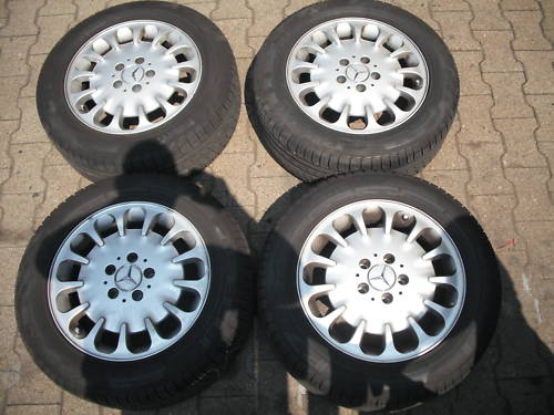

Hallo Gemeinde,
nachdem der Frühling vor der Tür steht, stellt sich die o. g. Frage. Ich habe das Problem dass ich den Dreck und Bremsstaub gar nicht mehr ganz von meinen Alus runterkriege, wenn ich sie mit normalem Felgenreinger und etwas Wasser + Schwamm säubere.
Die Frage wäre also was ihr da für Empfehlungen habt?
Fortfolgend stellt sich die Frage ob es da auch ein Mittel gibt welches diesen permanent auftretenden Bremsstaub grundsätzlich von den Felgen fernhält, d. h. dass dieser erst gar nicht dort haften bleibt, sondern quasi "abperlt".
Auch hier die Frage. Gibt es da was? Wenn ja, was?

WENN du vorsichtig rangehst und deine Felge nicht zu Showzwecken dient bzw. diese nicht hochglanzpoliert ist, sondern du diese eher als nette Beiwerk an deinem Gebrauchsgegenstand Auto siehst, kannst du mal mit einer milden Scheuermilch auf einer Zahnbürste und unter Zuhilfenahme von viel Wasser versuchen deine Felgen zu reinigen...dabei natürlich die Zahnbürste nicht in purer Scheuermilch tränken und dann drücken und schrubben wie ein wilder Stier, sondern leicht kreisend putzen und immer schön mit Wasser nachspülen...man merkt wenn der Dreck weggeht und dann sollte man auch wieder langsam aufhören mit dem Putzen...
Es gibt Scheuermilchprodukte die sind ohne Sand (ohne feste Schleifmittel), dafür mit sich selbst auflösenden Scheuermitteln oder Holzfasern, womit die Gefahr des Zerkratzens sehr gering ist...
Es hilft auch ein Spülschwamm/Topfschwamm, sofern dieser keine Metallanteile auf der Scheuerfläche hat (damit sind solche gemeint, welche man auch für Teflonpfannen etc. nutzen kann)...
Mit dieser Technik hab ich schon diverse ungepflegte Felgen, welche nur in der Waschanlage gereinigt wurden wieder sauber bekommen...Waschanlagen bekommen Felgen si gut wie NIE sauber, weil die nicht zwischen die Speichen kommen, sondern nur die äußeren Flächen reinigen...
Funktioniert auch bei Radkappen aus Kunststoff, wo sie gefühlsmäßig der Bermsstaub noch fester hineinfrisst...
Anschließen hab ich immer mit billigster Politur die Felgen/Radkappen poliert und dann mit billigem Wachs behandelt...wenn man das einmal im Jahr macht, dann kann man Bremsstaub einfach mit einem Lappen und Spüliwasser entfernen; da setzt sich nichts mehr fest...

Sonax Felgenreiniger ist gut.
Ich nehme seit Jahren S100 Motorradtotalreiniger zum reinigen vom Motorrad und Autofelgen.
Gel aufsprühen mit Pinsel oder Handbesen einmassieren und mit Wasser abwaschen.

ansonsten mein tip für nicht bzw "wenig" eingebranntes: irgendein speedwachs aus dem baumarkt. die dinger ham eine enorme kriech eigenschaft. aufsprühen, 5min warten, und schon kannst den meisten dreck und staub ganz leicht abwischen. für gröbere sachen tuts auch n backofenreiniger wen man kein geld ausgeben will.
für ganz kritische sachen die "magic knete" von mequiers mit deren quick detailer. das produkt überzeugt wirklich JEDEN! wens damit nicht wegbekommst hilft nurnoch die flex 😉
