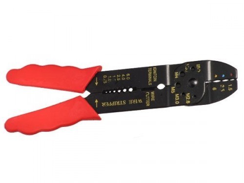

Guten Tag,
Ich wollte jetzt nciht extra einen Thread aufmachen.
Aber müssen diese Crimpzangen denn so teuer sein ? Fast 100€ oder schon mehr.
Ich persönlich bin noch Schüler und naja, da wird das nichts mit den 100€ Zangen.
Ich habe mir so eine 2€ Zange zugelegt.
https://www.tooltraders.de/images/produkte/391---1.jpg
Aber die tut nicht wirklich das was sie soll.
Das ist bei mir dann mit den Quetschverbindern, wie ein Schrumpfschlauch mit nem Metallröhrchen drin.
Gibt es denn nicht gute Crimpzangen im 10-20€ Bereich?

Die 2,-€ für so eine Zange hättest du dir sparen können, die für ca.20,-€ da sieht es vielleicht von außen
gleichmäßiger aus, ob es hält ??? .
Lieber einmal etwas ordentliches kaufen und sich über Jahre daran erfreuen.

Hallo!
Beide Modelle von Dir sind leider nicht wirklich zu gebrauchen. Hättest Du meinen Beitrag aufmerksam durch gelesen, wäre Dir die einzig wirkliche 15€- Zange auf gefallen:
Die Quetschzangen von Knipex- 97 21 215, 97 21 215 B, 97 21 215 C, 97 22 240.
