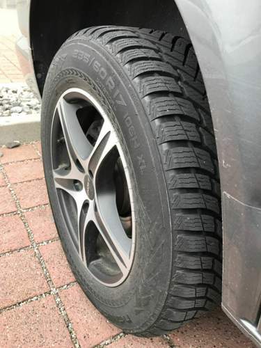

Fahre den Nokian Weatherproof auf meinem T5 4Motion und bin absolut zufrieden, vor allem mit dem Nassgripp und der Laufruhe.

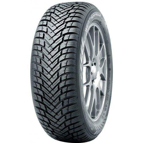

Wenn GJR, dann würde ich da den Michelin versuchen. Oder evtl. den Kleber Quadraxer 2.
Der Weatherproof von Nokian ist schon sehr auf Winter getrimmt, da er manch Winterreifen im Test abhängt.

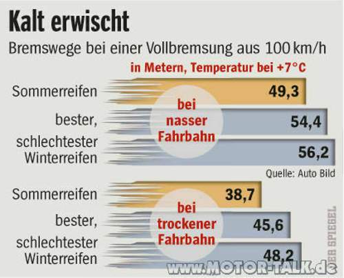

Die 7-Grad-Regel ist schon seit mehr als 10 Jahren widerlegt:
"Der Sommerreifen hat entscheidende Vorteile auf trockener und nasser Straße, auch bei niedrigen Temperaturen", sagt Ruprecht Müller, Reifenexperte des ADAC. Die sieben Grad seien "völlig willkürlich" gewählt und durch keinen Testwert belegt.
Im Gegenteil: Beim jährlichen Winterreifentest lässt das Fachblatt "Auto Bild" immer einen Referenz-Sommerreifen mitfahren. Die Ergebnisse sind eindeutig: Auf Schnee rutscht das Sommerprofil fast doppelt so weit. Bei Vollbremsungen auf nasser und trockener Fahrbahn dagegen bremst es deutlich besser als die besten Winterreifen - auch bei Fahrbahntemperaturen von sieben Grad und weniger.
Die Sieben-Grad-Lüge erweist sich indes als immun gegen Aufklärung. "Ich kämpfe wie ein Ritter gegen diesen Unfug", sagt ADAC-Reifenexperte Müller, "und habe darauf gedrungen, die sieben Grad bei ADAC-Veröffentlichungen nicht mehr zu verwenden."
Quelle: DER SPIEGEL Nr. 42 vom 17.10.2005, Seite 220
Dazu auch eine Grafik, der Test fand bei plus 7 Grad statt.

@gromi schrieb am 12. Juli 2017 um 10:42:26 Uhr:
Fahre den Weaterproof mal im Sommer bevor Du solche sachen verbreitest.
Ich ERFAHR ihn seit mitte Oktober 2016, mitlerweilen ca. 14T km, bis auf weiteres und bin mit seinen Eigenschaften sehr zufrieden, und zwar Winter wie Sommer, Trocken, Nass, Schnee, und so weiter...
Ok, ihr habt mich überzeugt, mit der sog. 7 Grad- Regel. Danke!
@Wotan7 schrieb am 12. Juli 2017 um 12:43:53 Uhr:
Danke nein, selbst wenn es für Dich die eierlegende Wollmilchsau sein mag, was durchaus so sein darf und nicht verwerflich ist. 😉
Der lamellierte Nokian Weatherproof ist im Sommer dem Michelin CC+ definitiv unterlegen, das zeigen die Tests und der Blick aufs Profil.
