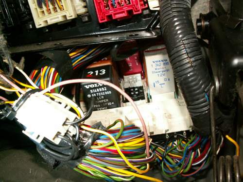

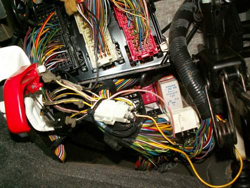

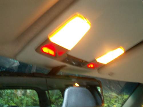

In der ZE gibt es dazu doch nur das Relais, oder? Aber von vorne, das Klacken und das Blinken der Anzeige im Dachhimmel haben bei Kauf (2016) einwandfrei funktioniert, vor ca 2 Jahrem fing es dann an aus dem Bereich der ZE mehr zu knarzen als zu klacken (Anzeige funktionierte noch) - wenn ich mich recht erinnere hatte ich da dann das Relais getauscht, was aber keine Verbesserung brachte. Irgendwann ging zu zu 98% gar nichts mehr, aber jetzt seit ca nem halben Jahr werden die Lebenszeichen wieder mehr - es fängt an zu knarzen aus der ZE, dann drückt man minimal am Gurtschloß, dann kleckert und blinkt es wie es soll - Anzeige kommt aktuell meist erst wenn man das Gurstschloß drückt (also den Entriegelungsknopf). Nach meinen dürftigen Kenntnissen, sollte das doch am Relais liege, oder?
Ich muss nochmal schauen, welches ich Relais ich da hatte, was nichts geändert hatte.

ZE ? Watt 'n datt 'n ? Evtl. = "Zentral-Einheit" .... "Zentral-Elektrik" ?
(bin kein Kfz-ler, vllt. ist das dann dort aber 'n gängiger Begriff ;-) )
(Relais 212. Rechts-unten in der Ecke (hell-grau (bzw. selten: blau ;-) ))

ZE soll Zentralelektrik heißen.
Das Relais das ich mal in der Hand hatte, hatte zumindest kein „Lautsprechergitter“.
Danke für die Tipps soweit, schau ich mir alles mal an.
Das mit dem Gitter ist ein Ralais das "ding-dong" macht, das ist die US-Version.
Das deutsche macht "ratter-ratter-ratter"

Es gab ein wenig Besserung, wenigstens knarzt es nicht mehr aus dem Relais, aber leider blinkt es noch nicht immer wenn man unangeschnallt ist. Btw, ist die Funktion auch am Beifahrersitz vorhanden, bin mir da nicht sicher, ob da früher auch gewarnt wurde? Ich vermute langsam dass das Gurtschloss einen weg hat.
Gemacht wurde: Relais Gurtwarner neu, Stecker unterm Sitz kontrolliert (Kabel alle ok und sitzen gut) und mit Kontaktspray versehen und andere Blinkreise getestet (das hat nichts geändert).

....Stecker unterm Sitz kontrolliert (Kabel alle ok und sitzen gut) und mit Kontaktspray versehen und andere Blinkreise getestet....
Hattest Du den 'Schloss-Stecker ' mal getrennt und die beiden Kontakte des Kabels zum Relais/ZE überbrückt / geöffnet / gebrückt ? Knarzte es dann immernoch ? Also ohne den eigentl. Gurtschloss-Kontakt getestet ?

Bzgl Gurtwarner: Ich hab mittlerweile auch das Gurtschloß in Verdacht, da aktuell nur gewarnt wird, wenn ich den roten Entriegelungsknopf am Gurtschloß drücke.
