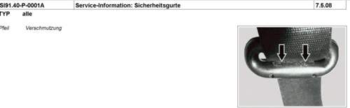

mein Gurtstraffer auf der Fahrerseite hat sich leider verabschieded. Es war schon seit einer ganzen Weile so, dass wenn ich mich abgeschnallt habe, der Gurt nur sehr langsam reingezogen wurde.
Nun mit einem Mal zieht er den Gurt gar nicht mehr rein und ich kann ihn mir nur noch wie ein loses Seil über den Körper legen. Der Gurtbringer funktioniert noch.
Gibt es da einen Trick? Kann man das irgendwie kostengünstig reparieren?

Nur mal zu den Begrifflichkeiten: Der Gurtstraffer ist das Teil das bei einem Unfall auslöst und deinen Gurt straff zieht. Der ist hoffentlich nicht bei dir ausgelöst 🙂
Was du geschrieben hast, hört sich das eher nach dem Aufroller deines Gurts an. Der ist dann leider verschlissen und muß ausgetauscht werden. Da gibt es keine kostengünstige Reparatur.

Mit spray einsprühen (mit PTFE trockenspray versucht denn silikon wird der ganze gurt fett und fleckig machen und wird auf deine kleider kommen) durch das gurtloch habe ich schon langst versucht, geht nicht von oben, der gurtroller ist zu tief montiert.

einfach mit dem Oil den Gurt einsprühen, leicht abwischen, dann ist er wieder geschmeidig und rollt sich leichter auf. Wenn natürlich in dem Mechanismus etwas defekt ist nützt das Spray auch nichts, logisch!
Werner
PS.: meine natürlich nicht das Silikon Oil, sonder Silikon Spray, hab mich falsch ausgedrückt, von dem Spray bekommt man auch keine Flecken auf der Kleidung.
Ich habe das gleiche mit rücksitz gurt von ein ML gehabt, MB werkstatt sagte: ganze gurtmechanik muss ersatzt werden, teil viele hunderte Euro (lange her, glaube etwa 400-600E )+ arbeit...
Es ist nicht der gurt, sondern der gurtrolle deren schwer dreht.
Bei der ML habe ich kofferraum seitenpanel teilweise entfernt sodas ich an der gurtautomat rolle kommen könnte und der am beide seiten eingespruht.
Dann functionierte es wieder.

Der Gurt wird auch bei meinem Coupe nicht immer vollständig aufgerollt. Das liegt daran, dass der Gurt splissig geworden ist und nun nicht mehr in das Gehäuse passt, da er quasi dicker geworden ist. Dazu einfach mal einen hinteren Gurt anfassen, der sich dünn + glatt anfühlt, während sich die Vordergurte dick + weich anfühlen.
Wenn es wirklich stört, muss der Gurt ausgetauscht werden. Das sollte auch eine Werkstatt ausführen, da beim lösen der Kabelverbindung zum Auslöser des (Pyro-) Straffers ein SRS-Fehler generiert wird, der sich nur mit der Benz-Diagnose zurücksetzen lässt.
Alternativ kann man versuchen, den Spliss mit einem Heißluftfön quasi wegzubrennen. Ich habe das nie versucht, da ich vermute, dass sich mein kieselbeiger Gurt schwarz verfärben würde.
