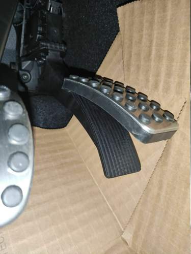

Hat hier schon mal jemand die Gummiauflagen vom Brems und Gaspedal gegen
Alupedale getauscht?
AMG hat sie ja wohl in Serie...
Kann man beide Gummis einfach abziehen, oder gibt es da Probleme?
Ist das Gaspedalgummi geklebt?
Kann darüber nicht wirklich was finden...
Danke.

Bei der "normalen" Ausstattung kann nur das Gummi vom Bremspedal demontiert werden. Beim Gaspedal ist die Struktur in die Pedalfläche eingeprägt. Bei Fahrzeugen mit den genoppten Alu-Belegen ist dieser beim Bremspedal anstelle der Gummi Auflage drauf, also einfach tauschen, beim Gaspedal wird dieser einfach auf das Gaspedal montiert,auf das Gaspedal. Auf dem Foto sieht man das originale Gaspedal unter der Alu--Noppen-Abdeckung.
Danke dir,
war etwas verunsichert, weil in der Bucht jemand so ein Gasteil komplett mit Gestänge anbietet...
Bei meinem altern Auto/Audi war das auch so.
Bremspedal wurde Gummi abgezogen, und beim Gaspedal drüber gestülpt.
Also, das komplette Gaspedal muss nicht getauscht werden deswegen.
