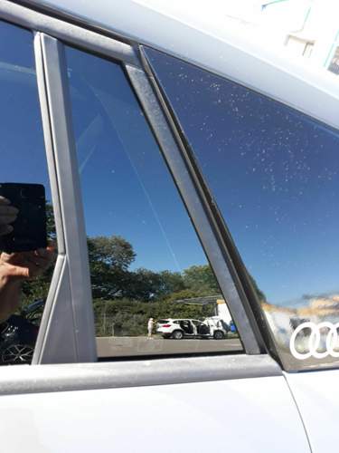

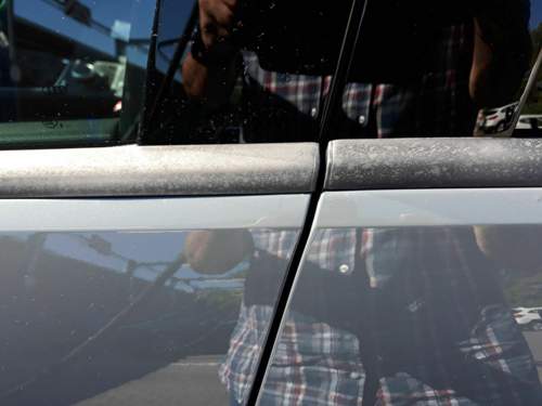

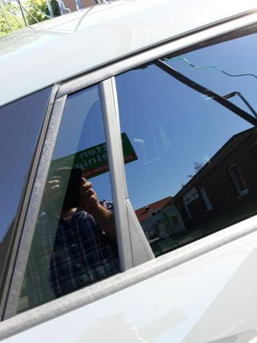

Ich habe eine frage ?
Ich bin soeben mit dem Audi Q2 DURCH die Waschanlagegefahren und beim nach trocknen habe ich gesehen wie die Fensterumrandung (Zierleisten aussehen) fleckig matt siehe Fotos das ist doch nicht normal nach 4 Monaten (siehe Fotos ). das hatte ich bei keinem meiner vorigen Fahrzeuge kennt oder hat jemand das gleiche Problem an seinem Q2 ?
[Von Motor-Talk aus dem Thema 'Audi Q2 Fensterumrandung (Zierleisten matt und fleckig ).' überführt.]
Zierleisten
Zierleisten
Zierleisten
Bekanntes Problem. Gibt es im Forum schon einiges zu.
Ja das ist nichts Neues.
Das gibt es auch schon als Thread und kannst du hier https://www.motor-talk.de/.../...-austausch-moeglich-t6092085.html?...
gerne nachlesen.
Da kannst nur du selber handeln und mit Pflegemitteln es behandeln.
