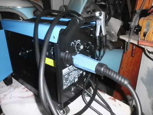

Moin.
Habe selber ein Güde 192/6k mir vor ein paar Jahren angeschafft.
Mein Tiptronic war nicht das optimale.
Es stand ein Bericht in der Oldtimerpraxsis drinn was man beachten soll bei einen Kauf eines Schweissgerätes.
Darauf hatt ich mir das Güde besorgt.
Es macht einen stabilen Eindruck,nur die Bockrollen sind zu labil.
Schlauchpaket und Massekabel ist lang genug.
Den Manometer hab ich sofort gegen einen von Kayser getauscht und mir einen automatikhelm besorgt,der mitgelieferte ist nix.
Im örtlichen Fachgeschäft noch eine Punktdüse besorgt.
Die Gasflasche gabs günstig gebraucht.
Nur der Praxistest steht noch aus.
