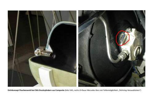

bevor sich die Leute hier wieder nur über die Fähigkeit bzw. Unfähigkeit der beteiligten OEMs in die Haare kriegen, wäre es gut, gemeinsam zu überlegen, wie man die mit dem neuen Tankvorfall nach Duderstadt neu aufkommenden Probleme mit den Kraftgas-getriebenen Pkws in den Griff kriegen könnte.
Ich persönlich war - als 2013 bzgl. rostender Stahltanks geschädigter CNG-Ler - sehr optimistisch wegen der in den gTrons und TGis verbauten Composite-Tanks.
Es gab von Daimler aber bereits sich langsam herausdrückende Dichtringe am Flaschenventil, welches - ins besondere an der ersten Flasche - sehr große Temperaturhübe von -75°C bis 25°C mitmachen muss (siehe Bild 1 und 2).
Wahrscheinlich war das dann auch der Grund, weshalb Daimler sich vor zwei Jahren komplett vom CNG verabschiedet hat.
Somit erscheint mir einzig die bewährte italienische Lösung mit dem alle vier Jahre per Pfandsystem ausgetauschten Stahl-Druckbehältern geeignet, CNG in D noch zu retten.
Es gibt übrigens meines Wissens bislang keine Behälter, die aus Nichtrostendem Stahl - natürlich auch wieder einteilig (ohne Schweissnähte!) - gefertigt werden. 'Ist neben der höheren Masse gegenüber Composite wohl auch gegenüber rostendem Vergütungsstahl eine Materialkostenfrage.
AstraH_LPG
Temperaturbelastung_Ventil
Composite-Ventildichtring
Die entscheidende Frage wird u.a. auch sein:
Waren die Tanks Originalverbaut...
Oder hat schon mal jemand/Werkstatt evtl. unsachgemäß daran rumgeschraubt, Flaschen getauscht... Falsche Halteschellen,- Flaschenventil Anzugsmomente... Flaschen unsachgemäß behandelt,- gelagert... Mechanische Vorschädigung während der Fahrt...
Ist alles allerdings im Originalzustand, sieht's düster für die gtrons aus...
(Einfach auf Stahlflaschen umbauen geht nicht. Gewicht, Abmessungen, Neuzulassung...)
