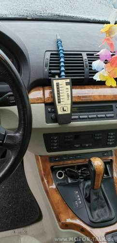

Hab jetzt den Blitzerwarner geschasst und durch Gaswarner ersetzt. Macht Sinn.. 😁😁😁
Whatsapp-image-2019-01-22-at-12-54-56
@ICOMworker schrieb am 22. Januar 2019 um 12:57:33 Uhr:
... wenn ich LPG fahren würde, würde ich das auch machen 😁
Spaß beiseite, aber Verpuffungen im Innenraum gab es schon einige.
