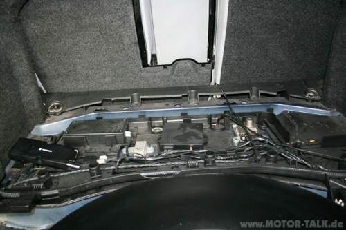

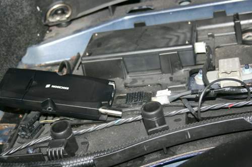

Hab gerade ein paar Sachen in meinem Kofferraum repariert, da finde ich ein Ericsson GM12 GSM Module (mit SIM card drin) und ein SKII Module welche beide auch power haben und laufen.
Da das ganze Original verbaut von Mercedes aussieht, würde ich gerne mal wissen wozu das ganze ist. Ist das nur ein ganz normales tracking system?

Könnten die Komponenten nicht zum Teleaid System gehören?
Tippe auch auf Teleaid, dann solltest du in der DBE im Linken Glaseinsatz auch einen Roten Bedienknopf haben.
Hätte ja auch vermutet Teleaid, ist aber kein roter Knopf an der DBE.
Es sei denn jemand hat schonmal die DBE ausgewechselt! Ist ja schliesslich schon '98...
schau doch mal auf deine Datenkarte ob da der SA Code 347 für das Mercedes Telefon mit Teleaid vermerkt ist.
Wenn Ja, dann ist es Teleaid.

Also einen SA Code 347 habe ich definitiv nicht auf meiner Karte. Mir wurde aber schon gesagt das hier viel geschlampt wird und es u.U. verbaut wurde, aber nicht in das System eingegeben wurde.
Ich mach die Tage nochmal Fotos und lade die hoch.
Es gibt auch die Möglichkeit das es zu einen Alarm und Diebstahlpaket gehört
Und zwar wenn das Auto gestohlen wird
kann man per Telefon sein Auto anrufen und es dann per GPS ordnen deswegen
ist dort auch eine SIM Karte verbaut
GPS-Empfänger ins Auto bauen zur Ortung
GPS-Sender mit Handykarte. Wenn man dann dem geklauten Auto stop schreibt, hält es an geht aus und nicht mehr an. Danach bekommt eine sms mit koordinaten des Auto
So, insgesamt scheine ich 3 dicke Module drin zu haben. Das dritte ist auch ziemlich schwer (TRA-152)
Was genau ist das jetzt alles (siehe Fotos)?

Das ist bestimmt nicht serienmäßig drin, habe bei Mercedes noch keine Steuergeräte gesehen, die mit Klett befestigt waren und auch noch keine so isolierten Kabelbäume. Vielleicht hat der Vorbesitzer sich so ein GPS Ortungsgerät einbauen lassen, und als unsere Autos rauskamen war die Technik ja noch nicht so weit, da brauchte man vielleicht noch 3 Geräte 🙂
Ja, da hast Du denke ich Recht.
Die Plastikkonsole die alles hält scheint aber eben Serie zu sein und die Module passen rein.
Werd das ganze Zeugs jetzt mit Kabelagen rausruppen. Braucht nur unnötig Saft. Falls das auch noch auf VHF sendet (weil es vielleicht im Alarmmodus ist), werde ich wahrscheinlich noch öfter rausgezogen. 😁😁😁😁😁😁😁
