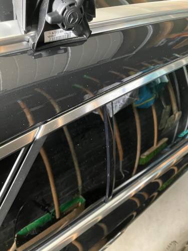

Hat schonmal jemand getestet, ob die originalen W213 Grundträger auch draufpassen?
Passen die Träger der S213 auf den S214?
Schon Jemanden versucht?
Ich habe es versucht und meine, dass sie passen, obwohl der freundliche Serviceberater meinte, sie passen nicht (andere Teile-Nummer)!??
Hallo, Danke. Verstehe dass der Serviceberater lieber eine 214-Nummer verkauft.
Mich würde es auch sehr interessieren, ob die Dachträger des S213 auf den S214 (jeweils das T-Modell) passen. Vielen Dank!
Für den Kombi kan Ich jetzt 100% bestätigen das die 213 Träger passen. Sehe Bild. Die masse zwischen die Schiene sind überall gleich wie bei den s213.

Bild #211555974

Habe inzwischen direkt bei Mercedes (Online-Shop) nachgefragt, der Relingträger vom S 213 (A2138900793) ist nicht für den S 214 zugelassen (A2148901100), extra nochmal telefonisch nachgefragt! Mein freundlicher Verkäufer meinte, ist wie mit den Felgen, die passen auch nie!!??
Zugelassen? Das Mercedes das sagt kan Ich verstenen. Ich selbst zahle keine €380,- für ne Zulassung. Es gibt viele die Träger aus China (Ali Expres)kaufen und damit auf die BAB unterwegs sind. Dan trau Ich mich doch mit das 213 Nummer unterwegs zu sein.
Muss auch Jeder Selbst entechieden. Der Vergleich mit Felgen geht nicht ganz auf. Die 213 Träger passen nämlich.
Bin gespannt wenn Jemanden hier Beide nebeneinder in Bild bringen kann was die Unterschiede sind.
