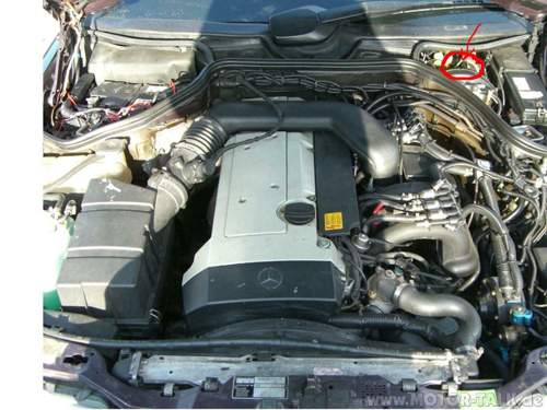

Hab auf die Schnelle mal anbei ein Foto eingestellt. Rechts oben in der Nähe
des Bremskraftverstärkers ist ein kleine Relais mit Stecker ( den kann man
abziehen, um da zu beheben, könnte aber als Fehler im STG angelegt werden)
und 2 Schläuche drann, wenn ich mich richtig erinnere (ist schon ´ne zeitlang
her). Den Schlauch, der auf dem Foto sichtbar ist und nach unten links
weggeht zum Getriebe, sorgsam verschließen und wieder drann. Ich hatte
dazu eine Schraube genommen. Dann ist der Spuk vorbei ... 😉
W124-div-016
Danke dir Meixxu!
Gleich noch eine Frage, wenn ich die Schraube ich den Schlauch drehe, wie bekomme ich den Schlauch dann wieder dran?
Viele, Grüße, Andreas
Wenn ich mich recht erinnere (ist schon ne zeitlang her),
dann geht der dünne Schlauch in einen dickeren
mit Biegung, der dann am Ventil draufgesteckt wird.
Der Schraubenkopf muss halt im Durchmesser max. dem
Innendurchmesser das dickeren Schlauchstückes entsprechen.
Irgendwie gings. Irgendwas anderes in den Schlauch würde
ich nicht stopfen, nicht dass davon Teile runtergesaugt
werden. Ich müsste mir das nochmal ansehen ...

nimm eine m6 madenschraube und schraube die in das "knie"...dann bekommst du die auch immerwieder raus und du kannst den schlauch problemlos wieder aufstecken...
