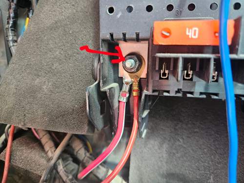

Folgendes Problem (vorab ich weiss, ich bin selbst schuld), ich habe einen Kurzschluss verursacht zwischen Eingang REM und Masse. Ich war mit dem Fahrzeug beim schwedischen TÜV und das Bremslicht hinten ging bis auf die obere Bremsleuchte nicht. Soweit so schlecht. Ich hatte vor einiger Zeit eine Steckdose im Kofferraum montiert und einen Begrenzer für die Batteriespannung. Hat bisher auch gut geklappt. Irgendwie ist aber jetzt das Pluskabel von der Sicherung runter und an Masse.
Die Folge, Zentralverriegelung, Rücklichter und natürlich Bremslicht funktionieren nicht mehr. Irgendeine Meldung für was ganz anderes tauchte jetzt auch noch im Kombiinstrument auf muss ich nochmal schauen.
Das zuführende Kabel (Rot) ist stromlos. Meine Suche nach einer Scherung vor der REM blieb bisher erfolglos.
Die Sicherung auf der REM ist i.O. Blinker gehen auch. Wo könnte ich zunächst einmal eine evtl. Sicherung vermutlich vorne finden. Meine Unterlagen schweigen sich darüber aus.
Ich weiss ich hätte Batterie abklemmen sollen etc.
Ich bedanke mich schon mal für möglichst viele Hinweise Tipps und Ratschläge ;)

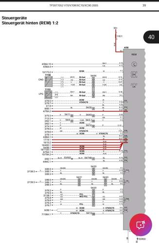

Ich vermute mal, das es keine kaputten Sicherungen und Relais im REM gibt, da der Kurzschluss vor dem REM und dessen Hauptsicherung war. Die Speiseleitung zum REM ist tot.

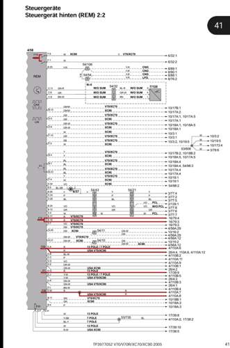

Schau mal Schaltplan. Das kommt von der Batterie. Check auch mal die Masse vom REM. Knotenpunkt 53/602 geht weg zur Masse. Zweites Bild unterhalb vom REM

Ist die Frage, wo er misst.
Wenn an der K:1, dann hat er da die Sicherung (11E/1) davor und die könnte rausgeflogen sein…
Wobei, wenn eine zusätzlich verlegte Leitung einen Kurzen verursacht, dann fliegt dessen Sicherung raus. Ist das die gleiche Sicherung an der das REM hängt?
Kann mir schlecht vorstellen - hängt aber von den „Anzapfkünsten“ ab.

Ich habe an K1 gegen Fahrzeugmasse gemessen. Dort war auch der Anschluss für die Steckdose mit fliegender Sicherung über eine Klemme die sich bei der Fehlersuche wegen des nicht funktionierenden Bremslichtes gelöst hat.
Im Display erscheint seid dem Kurzschluss nun noch Anti-Schlupf benötigt Service
@SirDeedee
Wo finde ich 11E/1
Die Leuchtmittel waren neu nur ist es mit dicken Fingern etwas mühsam sie auch richtig rein zu bekommen. Ausserdem bin ich mit knapp 70 nicht mehr so gelenkig :(
Danke nochmal allen die versuchen mich auf die richtige Fährte zu bringen
20250626-105812-edit
Schau hier.... Häng doch mal das andere ab... Und so eine Verbindung ist eher suboptimal. Müsstest auf einen Anschluss crimpen.
Img-20250626
@HarveySpecter
Wäre nie auf die Idee gekommen da zu suchen
Danke. Hab nur keine 60 A Sicherungen auf Vorrat :D
