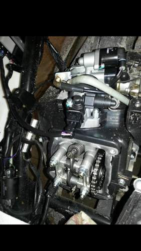

Hab mal noch ein Bild von meinem rausgesucht, wo man den Motor mit offenem Ventildeckel sieht, is zwar ein Einspritzer, aber Zylinder und Ventile sind identisch.
Ventile

Gerade dass die Probleme bei warmem Motor auftreten ist typisch für zu geringes Ventilspiel.
Durch die Wärmeausdehnung der Ventile kann es passieren, dass sie dann nicht mehr schließen.
Das hat zu Folge, dass der Motor das Gemisch nicht mehr verdichten kann.
Sollte zu geringes Ventilspiel festgestellt werden, sollte unbedingt auch kontrolliert werden, ob die Ventile überhaupt noch abdichten, denn zu geringes Ventilspiel führt auch dazu, dass die Ventile verbrennen.

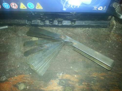

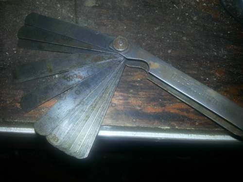

Das Ventilspiel wird mittels einer Fühlerblattlehre gemessen.
Wenn ein Ventil bereits durchgebrannt ist, wird er auch nicht mehr anspringen.
Das kann man durch eine Druck- bzw. Dichtheitsprüfung feststellen.
Ich hsbe keine Fühlerblattlehre, kann man das auch irgendwie anders machen?
@Lukas284i schrieb am 18. Februar 2022 um 11:37:45 Uhr:
Ja ,kaufen oder Werkstatt.

War gerade nochmal in der Werkstatt, hab mal ein Foto von soner Lehre gemacht, damit du weißt, was gemeint ist
20220218
20220218
