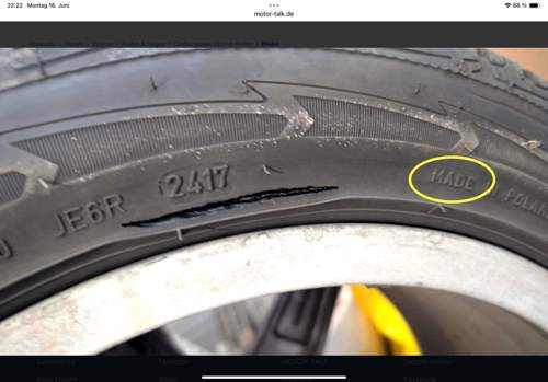

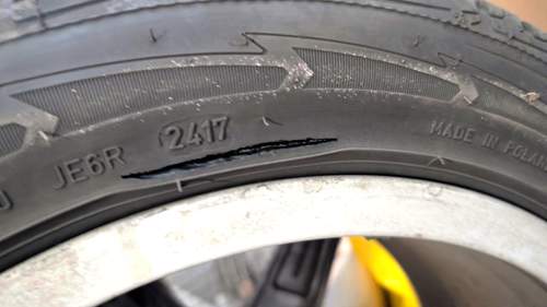

Beim Reifenwechsel ist mir bei einem Winterreifen ein langer Riss aufgefallen, den man nur beim Reifenwechsel sehen kann, da er auf der Innenfläche ist.
Ich habe so einen Riss bisher noch nie gesehen und habe überhaupt keine Idee, wie der entstehen konnte.
Es sind genau 8 Jahre alte Reifen von Goodyear 225/50R17 98V (Ultra Grip Performance G1 XL).
Generell scheinen die Reifen in Ordnung zu sein - auch von der Profiltiefe. Diesen Riss habe ich nur an einem der Reifen.
Hat jemand eine Idee, wie so ein Riss entstehen kann?

Das hat doch nichts mit Schleifen zu tun. Der Reifen hat hier über Jahre stark gewalkt und wurde wahrscheinlich zu warm dabei. Zu niedriger Druck ist nicht unwahrscheinlich. Man kennt solche Bilder von Reifen mit Rissen an der Innenseite, die mit hohem Sturz laufen. Auch das ist Spekulation, aber näher kommen wir der Sache hier nicht.
Einfach entsorgen und gut, zukünftig auf den Luftdruck achten und vielleicht auch mal das Fahrwerk vermessen lassen.
Jetzt habe ich gesehen, dass ein weiterer Reifen (ebenfalls ein Vorderreifen) einen Riss in der Innenwand hat. Also muss es mit dem Reifen zu tun haben. Der Riss ist zwar nicht so lang wie der andere, aber doch sehr markant und tief.

Goodyear hat folgendes geantwortet:
Das Schadensbild lässt die Vermutungen zu, dass die Karkasse einer erhöhten Einfederung ausgesetzt war, was zu einer mechanischen und thermischen Überbeanspruchung führte.
Ein Ereignis fällt mir dazu jetzt nicht ein. Damit ist es für mich erledigt. Die Allwetterreifen sind bestellt und werden wohl die Tag montiert. Die Reifen werden dann auch nicht mehr so alt ;-).
@DirkZ71
Was Goodyear "durch die Blume" gesagt hat:
Reifendruck zu niedrig.
Das verhält sich in etwa so, als wenn jemand krank das Sprechzimmer eines Mediziners betritt und dieser ohne jegliche Untersuchung, durch die Blume mitteilt: „zu ungesund gelebt“.
Das ist häufig passend und eine zielgerichtete Diagnose erübrigt sich.
Kunde/Patient zufrieden, alle zufrieden und niemandem wurde tatsächlich geholfen.
Die Mutmaßung, dass möglicherweise ein Missverhältnis zwischen Luftdruck und Auslastung bestand, hätten wir hier zusätzlich auch noch formulieren können…
