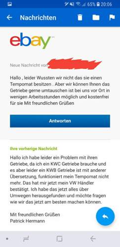

Ja Danke ^^ krass na dan denke ich das es davon kommen wird.
Also habe den Händler angeschrieben und promt eine sehr gute Antwort bekommen. ^^
Na dann ist ja das Problem geklärt🙂🙂...das Beschleunigungsverhalten müsste bei diesen Abweichungen in den Übersetzungsverhältnissen im 3,4 und 5 Gang auch alles andere als optimal sein?!
Grüße Daniel
