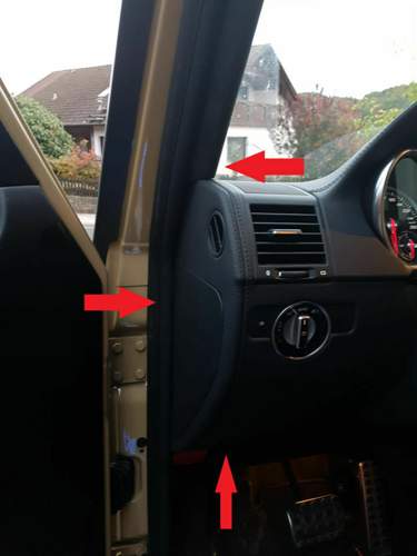

Hallo an alle,
habe mir von Danhag die App-Steuerung für die Standheizung inkl. GPS Sensor gegönnt. Funktioniert alles soweit ganz gut bis auf eine im Moment noch recht große Ungenauigkeit bei der GPS Ortung. Die GPS Antenne habe ich so wie die App-Steuerung unter dem Lenkrad (da sitzt auch der originale Empfänger für die Funkfernbedienung der Standheizung) direkt an dem Blechteil (die Antenne hat einen Magneten) platziert. Laut Angaben von der Fa. Danhag ist der Einbauort nicht wirklich gut gewählt. Deshalb meine Frage an Euch: hat jemand von Euch auch diese Anlage von Danhag mit GPS? Wenn ja, wo habt ihr die GPS Antenne "verbaut". Danhag meinte, dass ich das Ding in die A-Säule tun sollte. Hat jemand Erfahrung, ob da überhaupt Platz wäre/ist und wenn ja, wie man die A-Säulenverkleidung demontiert ohne Schäden anzurichten?
Bin auf Antworten gespannt.
Grüße Urs

Hallo Urs,
also ich habe die Verkleidung der A-Säule auf der Fahrerseite gelöst, diese lässt sich durch wackeln und oben ziehen etwas lösen. Als genügend Platz war habe ich den Empfänger unten, oberhalb des Armaturenbretts reingeschoben. Mit Magnet ist da wenig zu machen, da die A-Säule bei mir innen abgeklebt ist. Danach das Kabel in dem anliegenden Gummischlauch / Abdeckung zur Tür versteckt. Das Restkabel habe ich in der Abdeckung oberhalb der Pedale, wo auch das App-Steuergerät sitzt versteckt. Es hat etwas gedauert und ich musste eine neue Signalanforderung / Abruf des Standortes durchführen. Danach habe ich aber brauchbare Ergebnisse bekommen.
Ging alles ohne bohren, Abdeckung lässt sich einfach wieder reindrücken.
G-ruß Kai

Hallo Urs,
hier noch das Bild.
20171011-181553-pfeil
