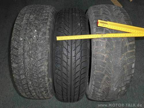

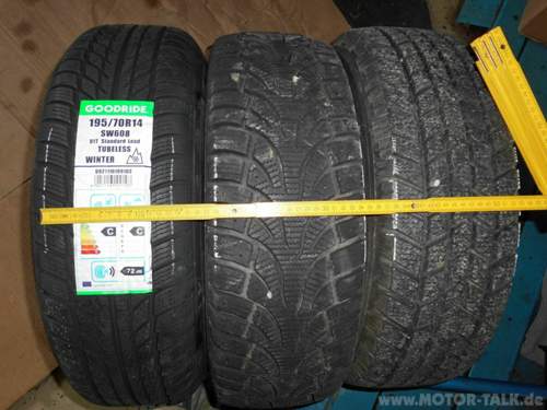

für einen alten Mercedes bestellte ich 195/ 70 14 Winterreifen Goodride SW608.
Das Fahrzeug wird wenig bewegt, die Reifen altern nur, deshalb günstige Reifen.
Jetzt der Hammer: Die Reifen entsprechen der UN ECR 30 Richtlinie , wonach die Reifenbreite in mm auf (hier) einer Normfelge von 6" gemesen wird.
Leider ist die Laufflächenbreite, damit die Aufstandsfläche nicht bestimmt.
Dieser Reifen ist an den Kanten aussen abgerundet, die Breite der Lauffläche beträgt lediglich 13 cm mittig an der Rundung gemessen. (etwas schräg Fotografiert)
In älteren Postings war auch von Montageproblemen wg. der schmalen Dimensionen die Rede.
ich wollte auch auf 6" Alu montieren, habe aber 5,5" Stahlfelgen aufgearbeitet. Nach Einbringung eines Schlauches über mehrere Tage war auch Spannung genug da, um ihn luftmäßig auf die Fläche zu pumpen.
Nun der Vergleich: Alte 195/70 14 haben 15 cm Laufflächenbreite bis sogar 17 cm !
Der Reifen sieht aus wie ein 155 oder 165/80 , verglichen mit gängigen Käferreifen.
Selbst ein 175er (egal welcher Querschnitt/Durchmesser, denn nur die angegebenebrete Zählt), ist breiter gebaut.
Nach Aufziehen auf 5,5" sieht er aus wie eine Trennscheibe. Hätte auch ein 175/80 14 in Standartbereifung sein können.
Witz!
Lt. Testberichten ist er neu ok, aber nach der Hälfte der Profiltiefe?
Ich bezweifele dann eine Wintertauglichkeit, da die Lamellentiefe in den Blöcken bei einer Neuprofiltiefe von 8mm lediglich 3mm beträgt! Dann ist sicher kein Grip im Schnee mehr möglich!
Habt Ihr auch Eure Laufflächenbreite mal verglichen? ich denke, da sind schmalere Karkassen in 14" für verschiedene Größen verwendet worden, lediglich mit etwas mehr/weniger Gummi (Durchmesser) und verschiedenen eingegossenen Reifengrößen.
Leider ist in der R30 Norm nur von Aussnbreite/ Durchmesser die Rede, dies mag auf breiten Felgen ja auch mit einem 155er auf 6" passen. Die Lauffläche ist prozentual zur Reifenbreite nicht festgelegt, es dürfte sogar Motoradreifenlaufflächenbreite sein, so die Aussage des WDK. Da kann man nichts machen.

So wie ich das hier rauslese geht es darum das die neuen Reifen angeblich Schmaler sind alt die alten.
2 Faktoren sind entscheidend.
Ein neuer Reifen (ballonreifen also kein niederquerschnittreifen) sind wenn sie neu sind immer rund verglichen zu dem alten was schon "platt gewalzt" gefahren wurde. Fahre den Reifen ein paar monate und mess deine reifen Fläche dann mal nochmal. Da wirst du sehen das der Reifen fast bzw genau gleich breit ist.
Faktor 2 ist natürlich die Schmalere felge. Das begünstigt es natürlich das der Reifen runder wird.
Und zum aufziehen bzw montieren eines plattgedrückten Reifen ist nie ein Problem. Es gibt mehrere Möglichkeiten wie zb luftbooster oder ne kleine Explosion oder oder oder. Das sollte für ein erfahrenen reifen Menschen nie ein Problem dar stellen.
Ach rechnet mal 5,5" und 6" in cm. Dazu die 13cm Breite. Die Bilder jzeigen alle 195er Reifen ohne Felge, dami man die Laufflächenbreite im Vergleich sieht.
Der Reifen ist jetzt auf 5,5" (Standart) schon trapezförmig . Wenn der erst auf 6" ist oder 6,5"drauf wäre... (alles DB freigegeben)...
Seht doch nur die Bilder des Reifens ohne Felge, wie abgebildet.
Ballonreifen sind übrigens Diagonalreifen. /0er sind schon Niederquerschnittsreifen. Der Querschnitt ist für die Laufflächenbreite unerheblich. Die "Alten" haben 7-8mm Restprofil, genausoviel wie dieser "Neureifen".
Es geht darum, das 195 bei diesem Hersteller aufgebaut ist, wie ein 165er.
