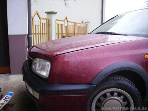

Hallo, ich hatte vor 2 Wochen auf der Fahrerseite einen Frontalzusammenstoß. Mein Auto ist ein Golf 3 Bj.94 75Ps. Der linke Kotflügel ist vorne eingedrückt und den Kühler hat es aus der Halterung gerissen. Der Vorratsbehälter für die Lenkhydraulik ist zersplittert und der Kühlwasserverteiler am Motorblock ist abgebrochen. Motorhaube ist natürlich auch eingedellt.
Die Teile würde ich günstig vom Schotthändler bekommen. Nur meine Angst ist das es den Rahmen verzogen hat. Weil das Blech hinterm Kotflügel wo der Kotflügel befestigt wird sich verformt hat.
Der Holm auf der Fahrerseite hat vorne auch etwas abbekommen und die Beifahrertüre streift dazu noch leicht am Kotflügel. Wobei ich nicht sicher bin ob das nicht schon länger so ist.
Was würdet ihr sagen wegen dem Rahmen?
Hab noch paar Bilder

Läßt sich ohne viel Aufwand richten,is nicht weiter schlimm,jedenfalls von der Karosse her...
Hat das Vorderrad was abgekriegt?
Dann muß man das ganze sich schon überlegen,mehr Bilder wären gut...

Ganzer Vorderwagen verschoben
Spaltmaß
Stossi, Motorhaube
Ne Vorderrad hat nichts abbekommen denke ich
Dann wird er wieder...

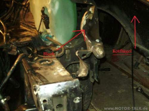

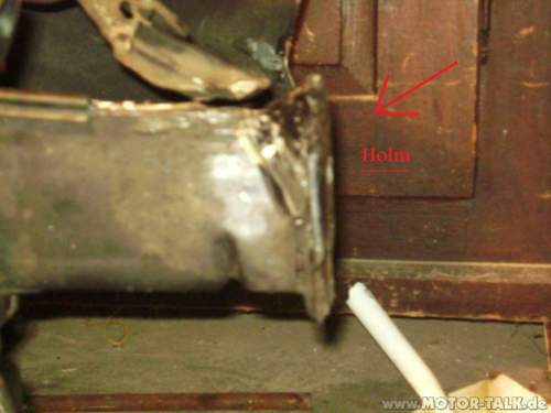

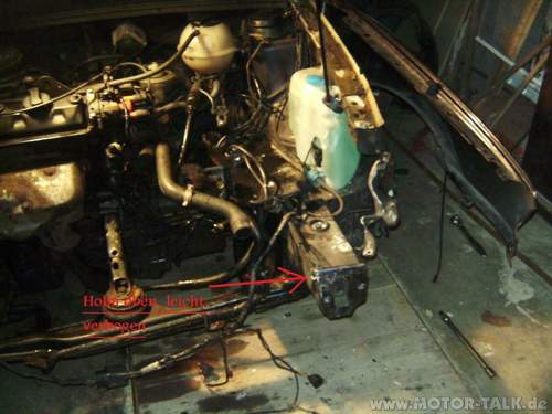

Hallo StreitWars,
schlimm wäre es, wenn der Holm siehe folgendes Foto mit roten Pfeil markiert, stark deformiert wäre! In diesem Fall wäre es sehr kostspielig das zu richten. Jedoch ist er nur leicht verbogen ist eben die Frage wie man " leicht " beschreibt ? 😉
Und der obere Bereich woran der Kotflügel montiert wird, da sehe ich auf dem Foto schon auch, dass er etwas schief ist. Hast Du auch ein Foto von Direkt von Vorne also Draufsicht auf den Holm und dem Kotflügelhalter ?
Erst dann kann man definitiv was sagen 😉 und dieser Bereich, den ich aufm Foto grün eingekreist habe, den kann man rausbiegen also möglich zu reparieren, weil da nur dünnes Blech ist 😉 Und wenn Du Fragen zum Motor hast, kannst Mich fragen, weil ich hab den auch und hab mit dem Erfahrung 😉

Golfholm1
besorg dir die Teile vom Schrotter,mit einem neuen Schlossträger und Stossstangenverstärkung hast du einen anhaltspunkt.
Läßt sich alles wieder hinbiegen🙂
Mit der Abfuckprämie jetzt bekommst du die Teile auch leicht in der richtigen Wagenfarbe.
Unserer war komplett verschoben,mit der Ahv am Golf 2 wieder ausgezogen🙂
Alle Maße passen wieder...

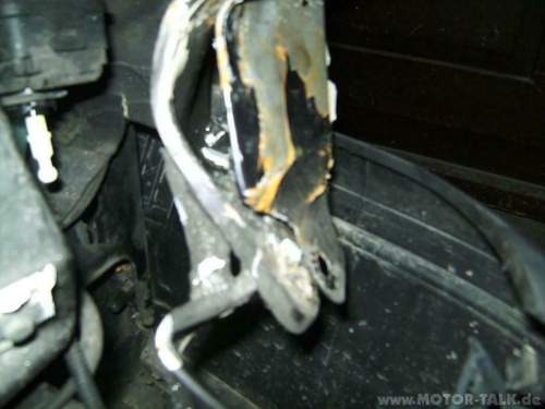

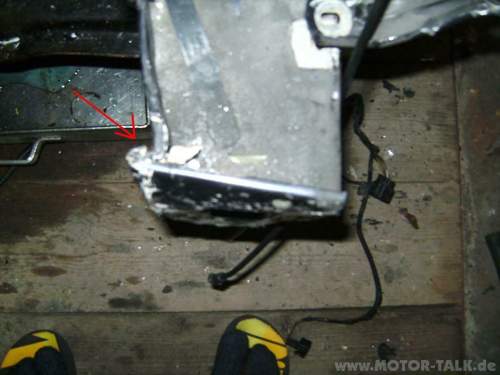

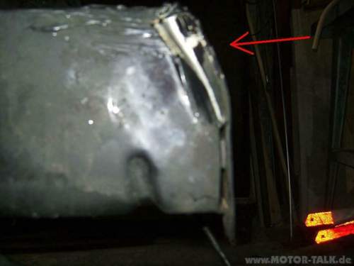

Naja das Blech ist schon ziemlich verbogen.
Weiß nicht ob ich nicht ein neues hinschweißen soll.
Hab noch dieses Bild vom Blech.
