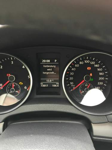

Guten Abend,
habe nun auch käuflich einen Golf 6 aus 2011 erworben. Er hat das RCD 510 und ich vermute eine PFSE.

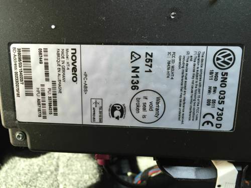

Hier der Nummer vom Steuergerät: 5N0 035 730 D
Hier im Internet wird überall die Meinung vertreten, dass in 2011 im Werk auf ein anderes Steuergerät umgestellt worden ist und nicht wie mein Händler mir sagte in 2012. Laut Bedienungsanleitung soll mein Golfi als auch Handsfree unterstützen was mein iPhone 6 braucht.

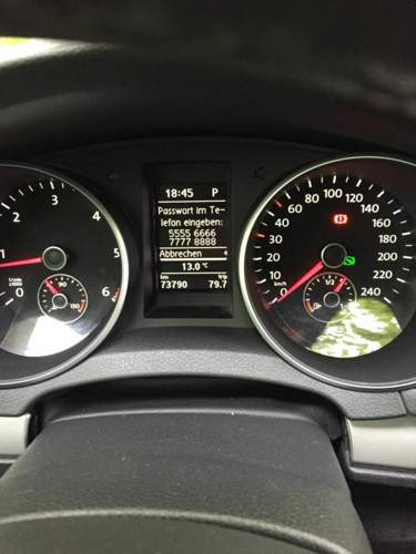

Vor dem Kauf hatte ich bereits versucht mein iPhone zu verbinden, leider wurde mein iPhone nicht mal gefunden. Heute wollte ich es nochmal versuchen, nachdem ich in Erfahrung gebracht habe, dass ich schon mal das richtige Steuergerät drin habe. Nach dem tatsächlich nichts ging, habe ich die Batterie abgeklemmt und es erneut versucht. Und siehe da, über den Media Player konnte ich das iPhone verbinden und auch somit über BT Audio abspielen, in sehr guter Qualität. Dies hat mehrmals einwandfrei funktioniert! Nur das Verbinden über den Punkt "Telefonverbindung" hat nur insofern funktioniert, dass mein iPhone gefunden wurde und ich auch schon am Handy den 16-stelligen PIN eingegeben habe. Allerdings, hat sich danach am Handy nichts mehr getan, und das Handy Menü im Kombiinstrument friert quasi ein, egal wie lange man wartet (16 stetige Pin bleibt stehen). Danach muss der Schlüsselgezogen werden und dann kann man es erneut versuchen. Mehrmalige Versuche bleieben erfolglos. Vorhin bin ich dann nochmal rein, habe meine iPhone Einstellungen zurück gesetzt und wollte es nochmal versuchen. Jetzt wird das iPhone garnicht mehr gefunden und folgendes macht der Golf jetzt: Jetzt friert manchmal das Telefonmenü/Media Player in der KI kurz ein und wenn man das Handy sucht, springt das Menü nach kurzer Zeit dann von alleine in die Fahrdatenanzeige (zB Restreichweite). Dann kommt im Display von alleine wieder "Verbinden mit Telefon.."
Jemand ne Idee was hier nicht stimmt? ... Bin gerade relativ ratlos.
5N0 035 730 D <– ab KW47/2010
3C8 035 730 B <– ab KW22/2011
Sollte aber für die Verwendung mit einem iPhone egal sein, da beide neben rSAP auch das HFP Protokoll unterstützen.

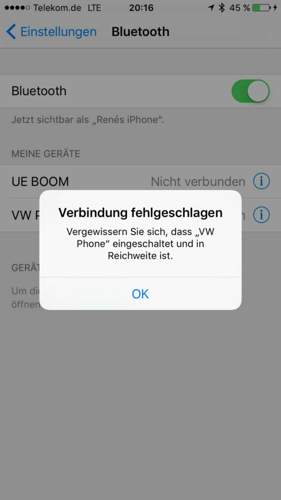

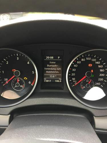

Habe mal noch ein paar Bilder dabei gemacht. Beim ersten Versuch, nachdem das Fahrzeug länger verschlossen war steht dann bei dem Versuch zu koppeln "Verbindung wird hergestellt", kurz später dann "keine Bluetooth-Verbindung". Beim erneuten Versuch friert das Menü ein wie auf Bild 3 mit dem PIN.
