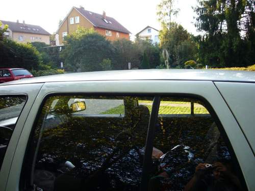

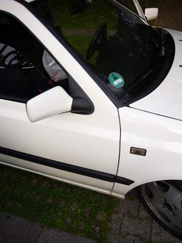

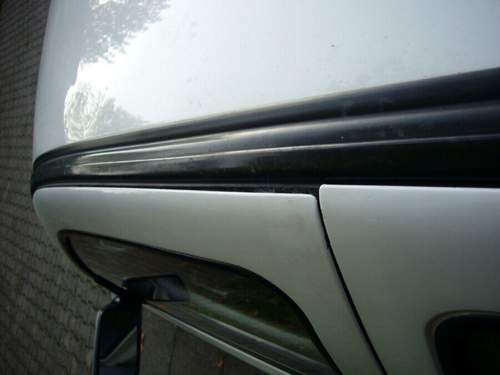

So hier sind mal die Bilder von meinem Golf 😉 und hoffe, dass wer sagen kann obs eine vom Variant ist oder nicht ? Falls noch detailiertere Bilder gewünscht sind, dann mache ich nachher noch welche 😉
Hier sind erstmal die Bilder der rechten Seite, um mal zu zeigen was ich meine, dass es dort soweit mit den Spaltmaßen auch passt, besonders auf die B-Säule bezogen zum Türgummi hin 😉
Gruss Thomas

Und hier mal die linke Seite im Vergleich und da bemerkt man auch, dass die Spaltmaße dort sehr schwierig einzustellen sind warum auch immer ? 🙁 man achte mal auf das B-Säulen-Foto!
Und wegen dem Radlauf an C-Säule Links, dass weiss ich schon, da hab ich auch schon Jemand an der Hand der es Mir günstig dann auch macht mit der Instandsetzung vom Radlauf 😉
Es geht Mir aber jetzt um die Türen 😉 Bitte um Meinung zu der linken hinteren Türe, ob das jetzt eine vom Variant ist oder vom normalen Golf ? Denn zur Zeit sieht es nämlich ziemlich bescheiden aus mit den Spaltmaßen an dieser Türe.
Sie steht im Moment an der Türdichtung am Dach oben 5 mm höher als die Vordere 🙁 mache davon nachher noch ein Foto, dass man auch sieht was ich meine 😉

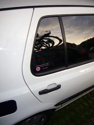

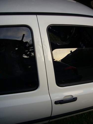

Hallo Alle zusammen,
ich habe jetzt nochmal Detailfotos gemacht 😉 und da sieht man auch all zu deutlich was Mir an der Türe Hinten Links nicht gefällt! Was meint Ihr Variant - Tür oder normale Version vom Golf?
Gruss Thomas

sieht für mich so aus als wäre die tür nur zu hoch oder die vordere zu tief eingestellt. Man sieht leider nicht wie das Spaltmaß unten zum Schweller hin ist.
Gruß Micki

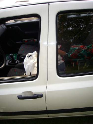

Hallo Micki_23,
ich habe gerade nochmal die Bilder durchgeschaut und habe da noch Eines gefunden, dass beide Türen von der Seite zeigt 😉
Gruss Thomas

glaubst du das da auf dem bild n ganz kleines bisschen rost zu sehehn ist?^^
