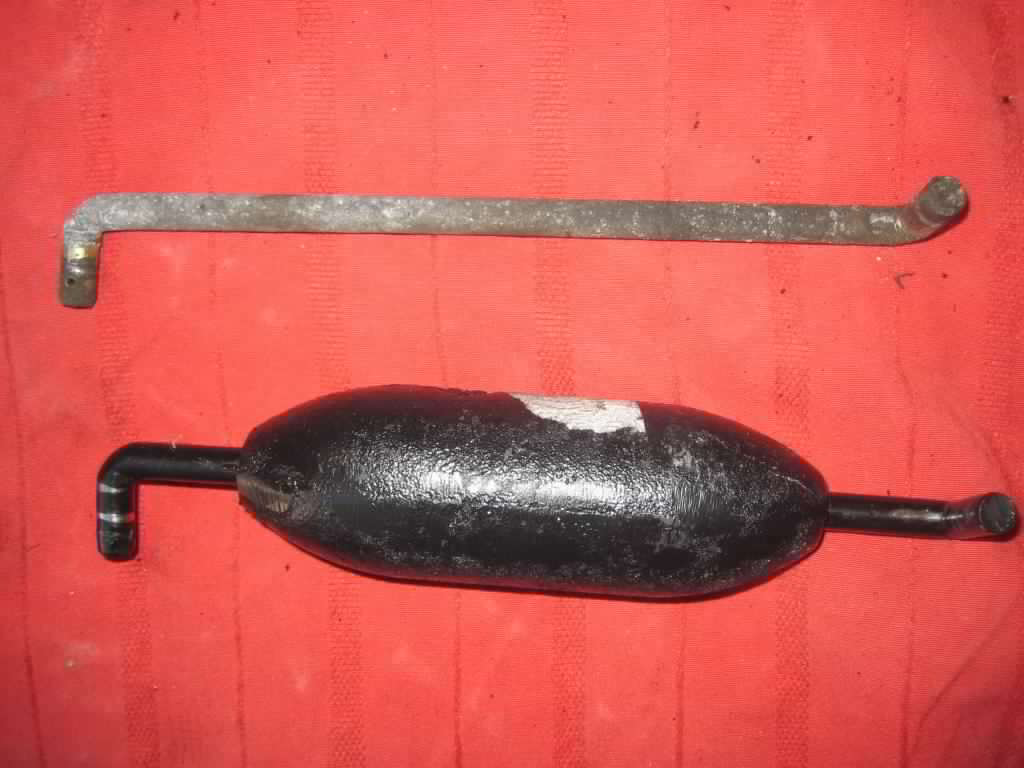

Ganz klar schnelle, einfache und billige Verbesserung: Schaltstange mit Tilgergewicht vom Golf 3 einbauen. Das Ganze gibt es wohl auch noch für die Kupplung, habe ich aber bisher noch nicht gesehen.

Schaltstange mit Tilgergewicht vom 3er... (Umbauanleitung von Eddi_Controleti)

Hier ist das Bild der Schaltstangen mit/ohne Tilgergewicht von Eddie_Controleti.
Da gibbet übrigens zwei Ausführungen. Einmal die klassische Variante mit Löchern für Splinte und die Ausführung zum Reinklacken so ungefähr wie ein Druckknopf. Ich habe die zweite eingebaut.
