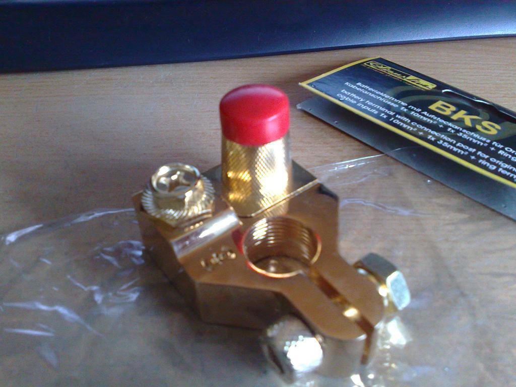

Sinuslive Batterieklemme

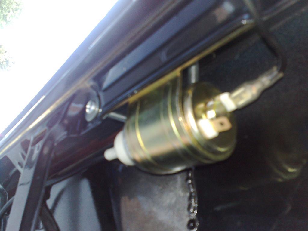

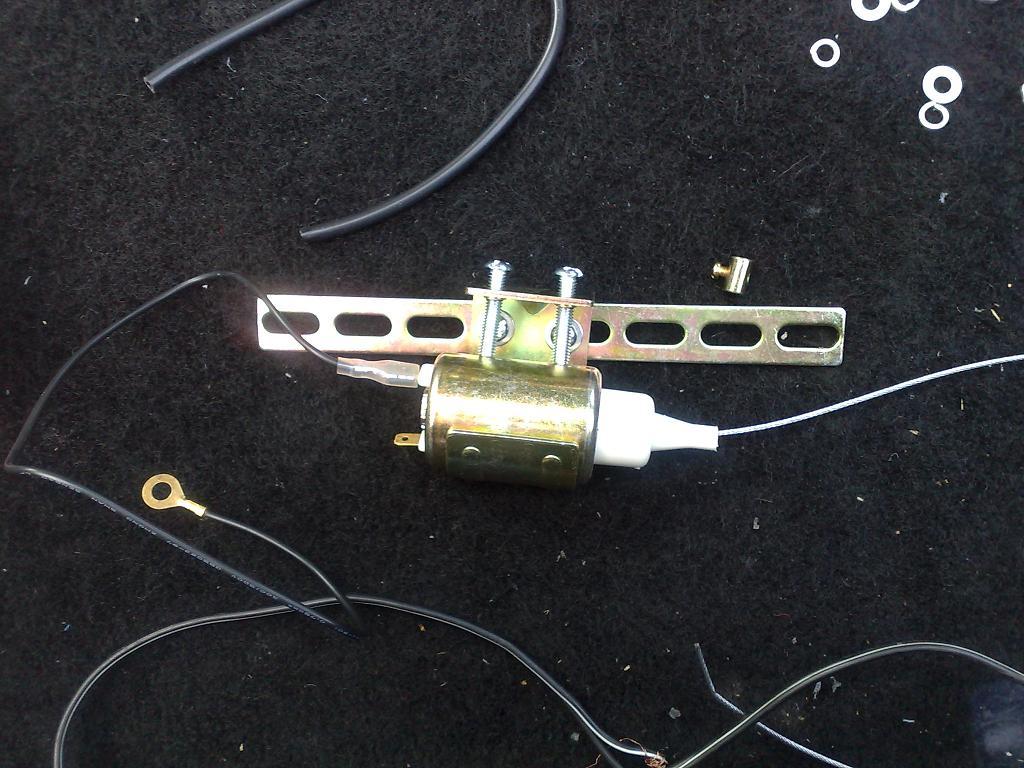

Heckklappe Zugmotor fürs Schloss

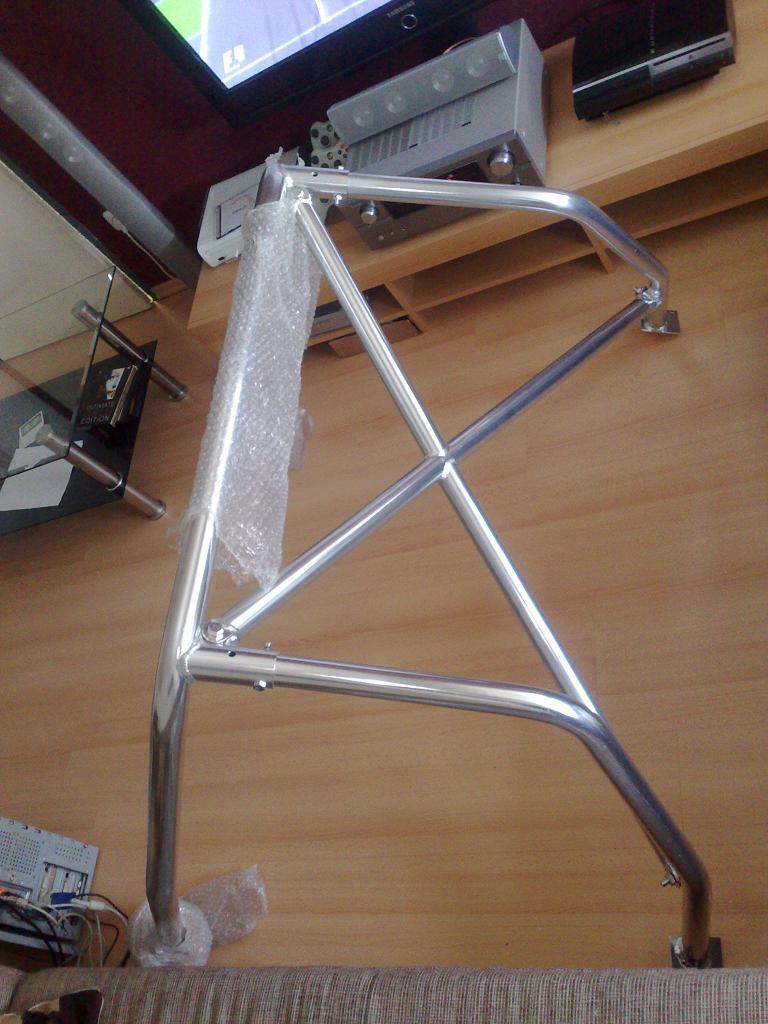

Alu Überrolbügel

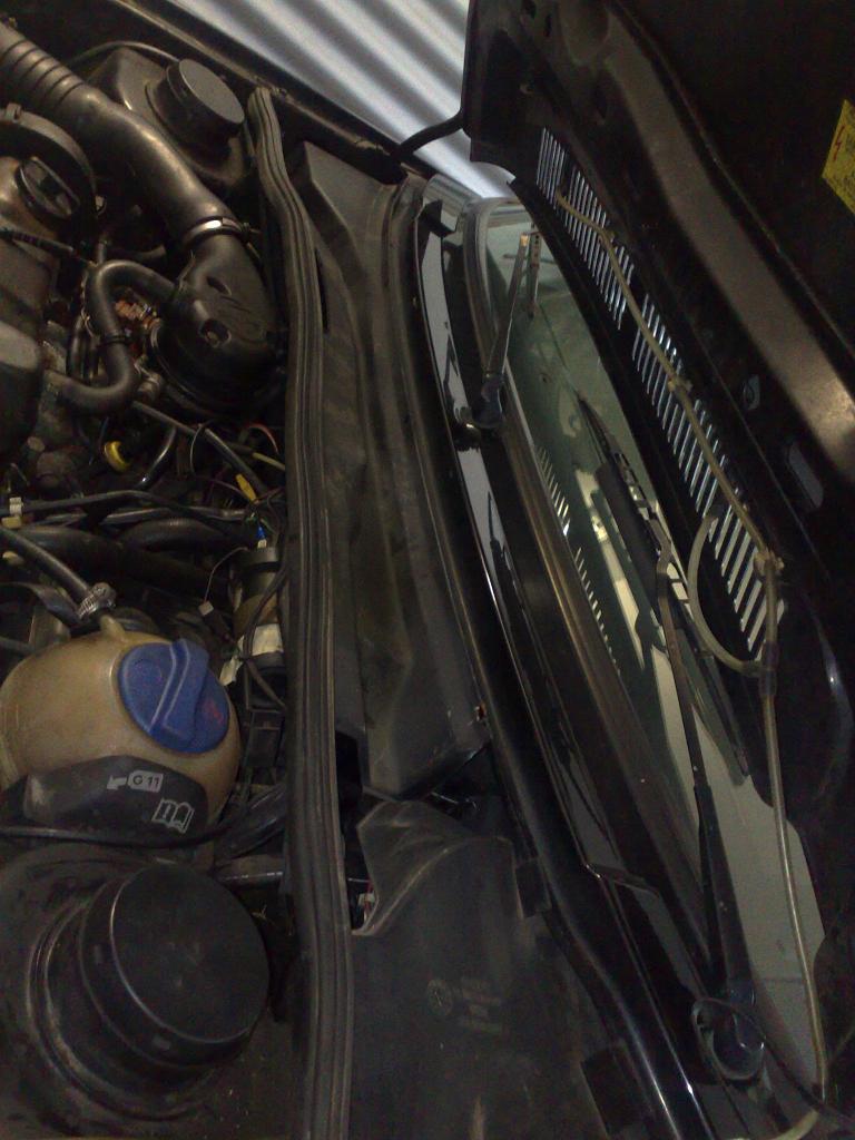

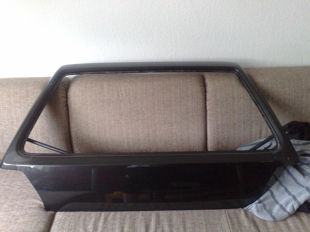

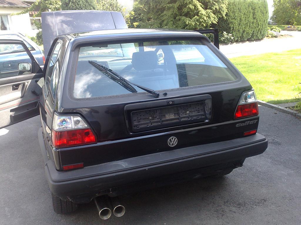

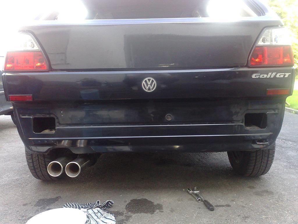

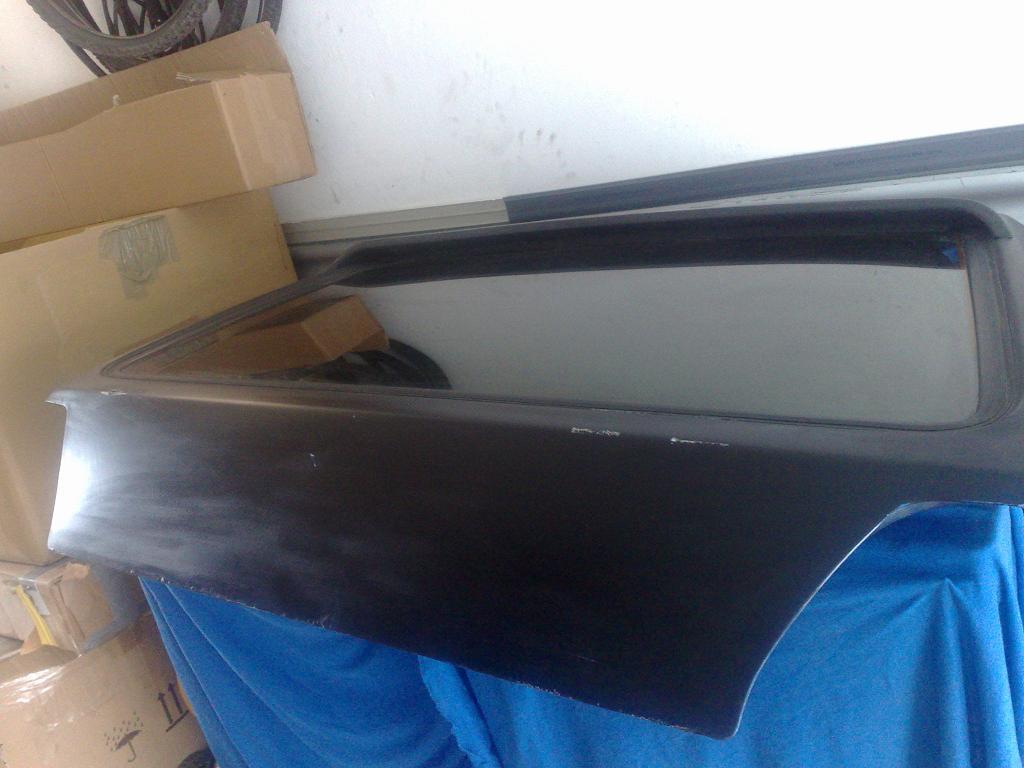

Bin jetzt zurzeit an der Karosserie dran, habe mit der Heckklappe angefangen.
Soll kompelett gecleant werden Kennzeichenmulde zuschweißen, verzinken. Scheibenwischerloch und Düsenloch zuschweißen.
Wenn es einermaßen fertig ist gibts Fotos.
Update 16.05.09:
http://666kb.com/i/b8zamzn99tx72cfm1.jpg

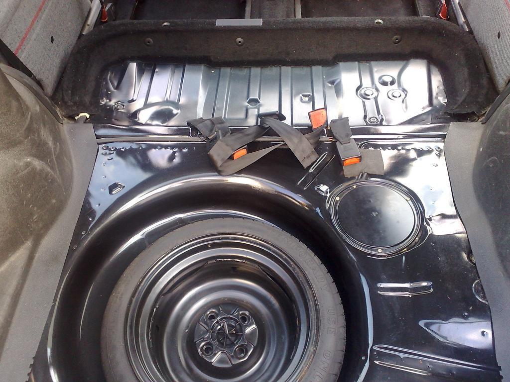

Hab mit dem Heck weiter gemacht bin gut weit gekommen, ist jetzt komplett verschweißt geht jetzt ans gleit schleifen spachteln schleifen spachteln schleifen :-) probelacken xD

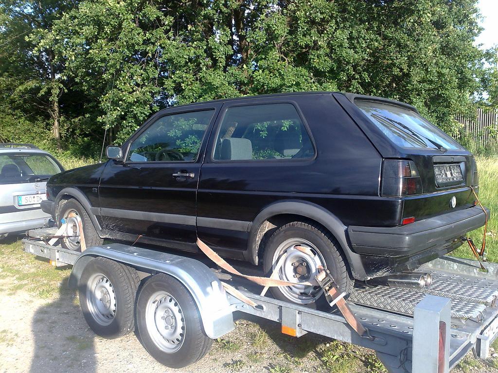

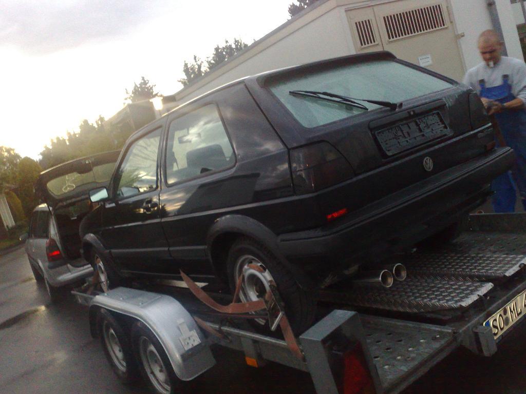

Update 21.06.09:

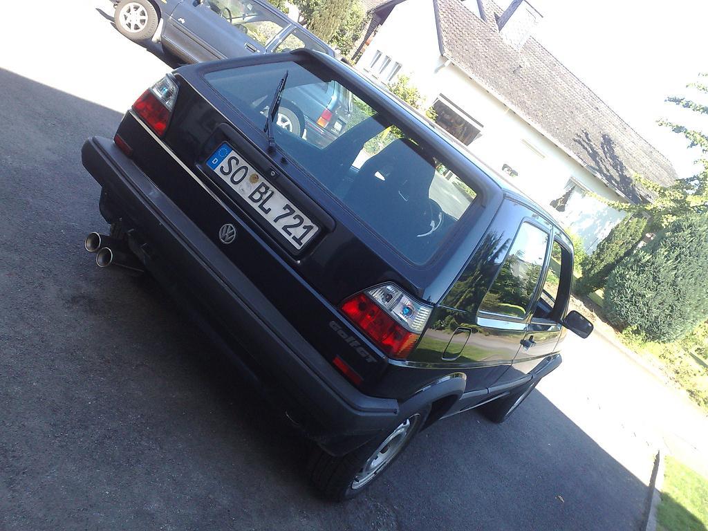

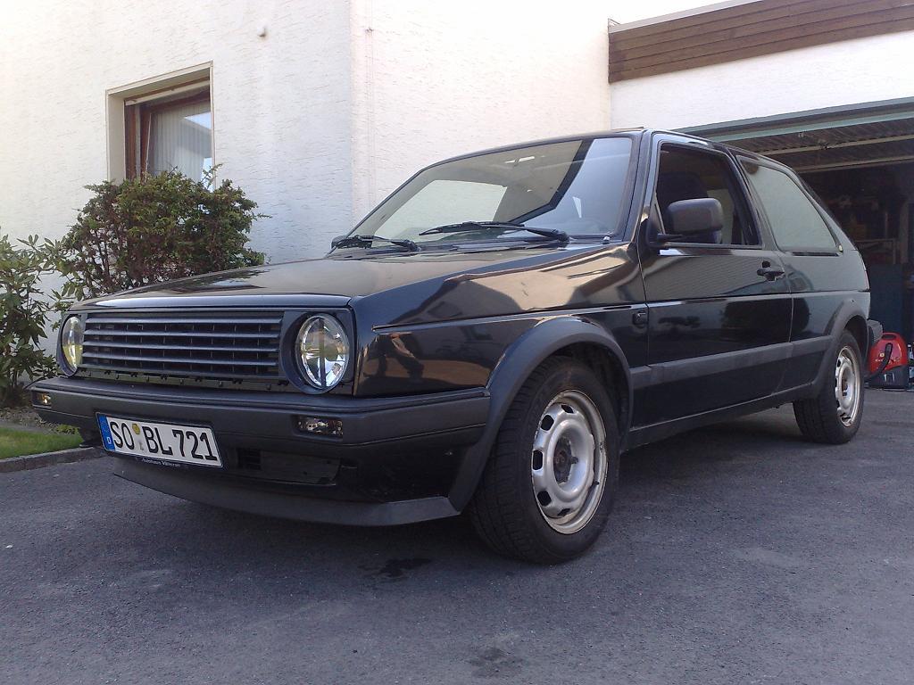

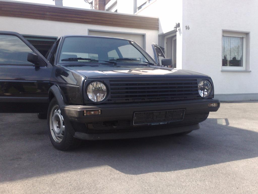

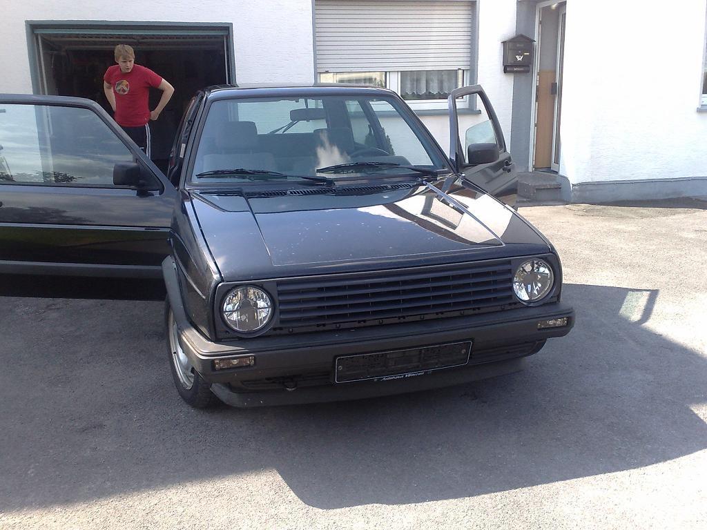

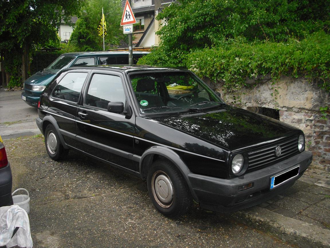

So heute den neuen Wagen abgeholt, da es mit dem damaliegen GL nichts wurde.
Heute gute 550km mit Hänger gemacht.

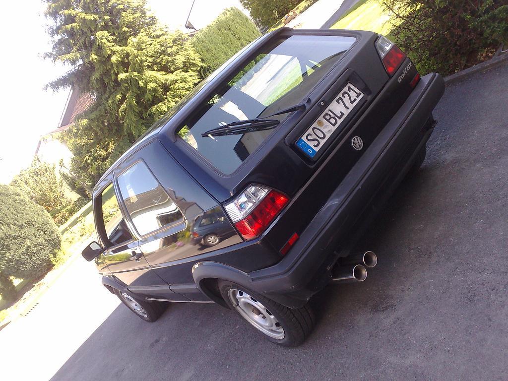

Golf 2 GT
http://666kb.com/i/ba01kmhozqwl0fgib.jpg
http://666kb.com/i/ba01lfrcqb42zc66r.jpg
http://666kb.com/i/ba01lou3qg7nuz043.jpg
Bessere Fotos folgen...

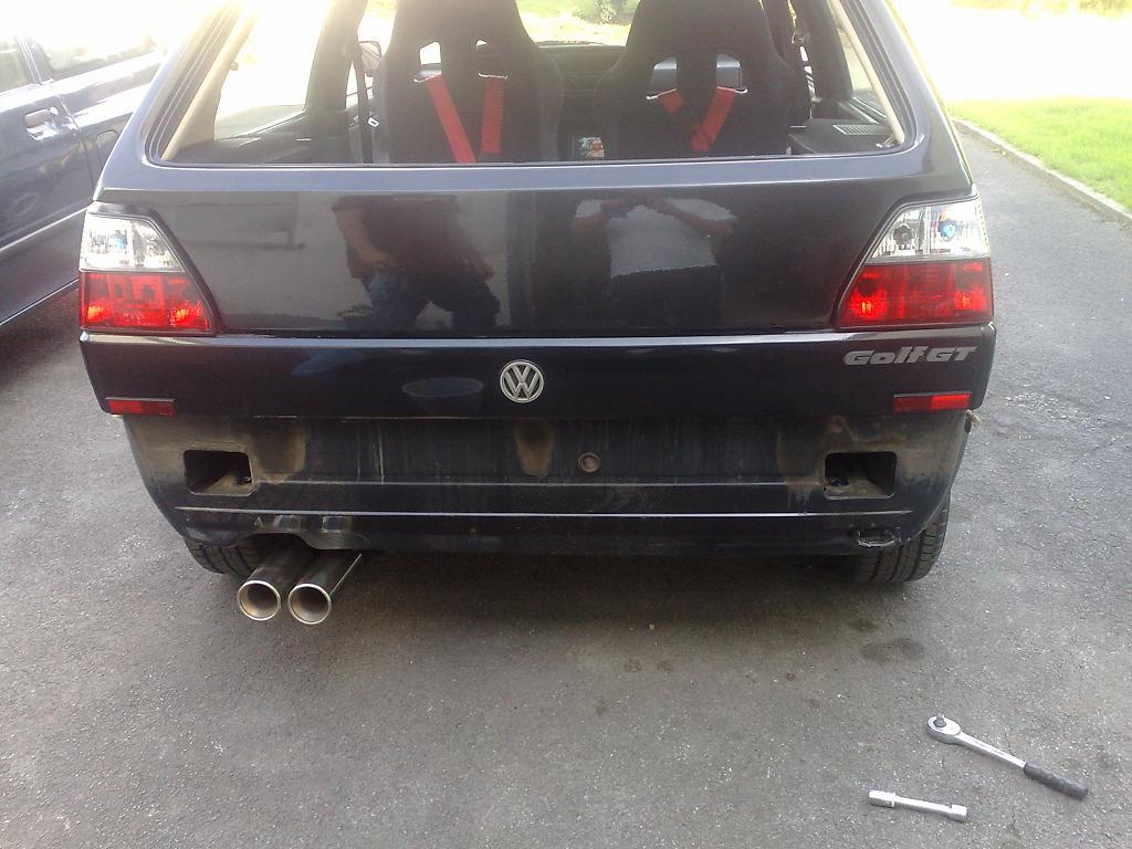

So heute aus langeweile ma paar Kleinteile dran gebaut.
Rückleuten
(Orginal E19 Rücklicht mit Diadem blinkerbirne
http://666kb.com/i/ba0vj9j2be849jakz.jpg

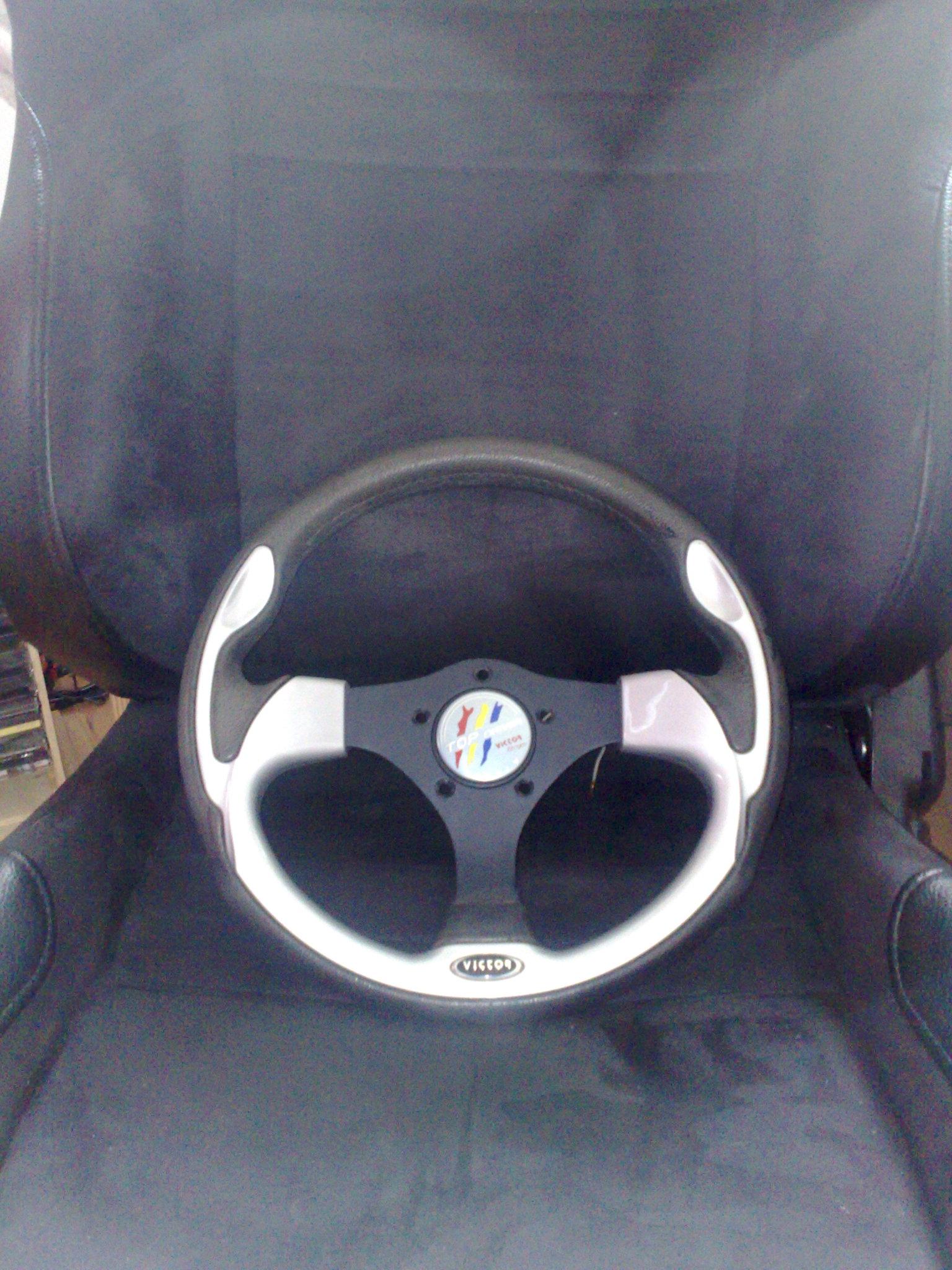

Lenkrad
(Victor 325mm + Victor Narbe)
http://666kb.com/i/ba0vk247w1aq13xhv.jpg

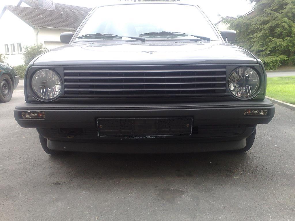

Front
(Fadenkreuz Scheinwerfer Chrom + Orginal Rahmen mit LW-Steller + Kühlergrill)
http://666kb.com/i/ba0vn4wcjp0dtcuab.jpg
http://666kb.com/i/ba0vmqczgkwmcd36b.jpg

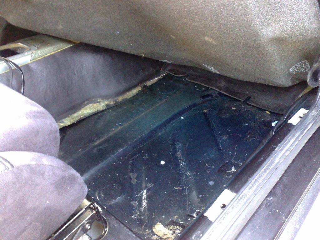

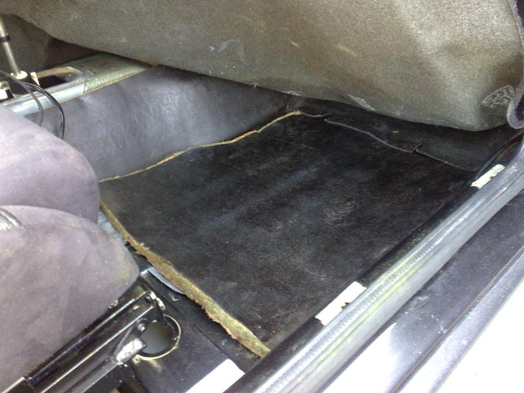

So heute weiter gemacht..

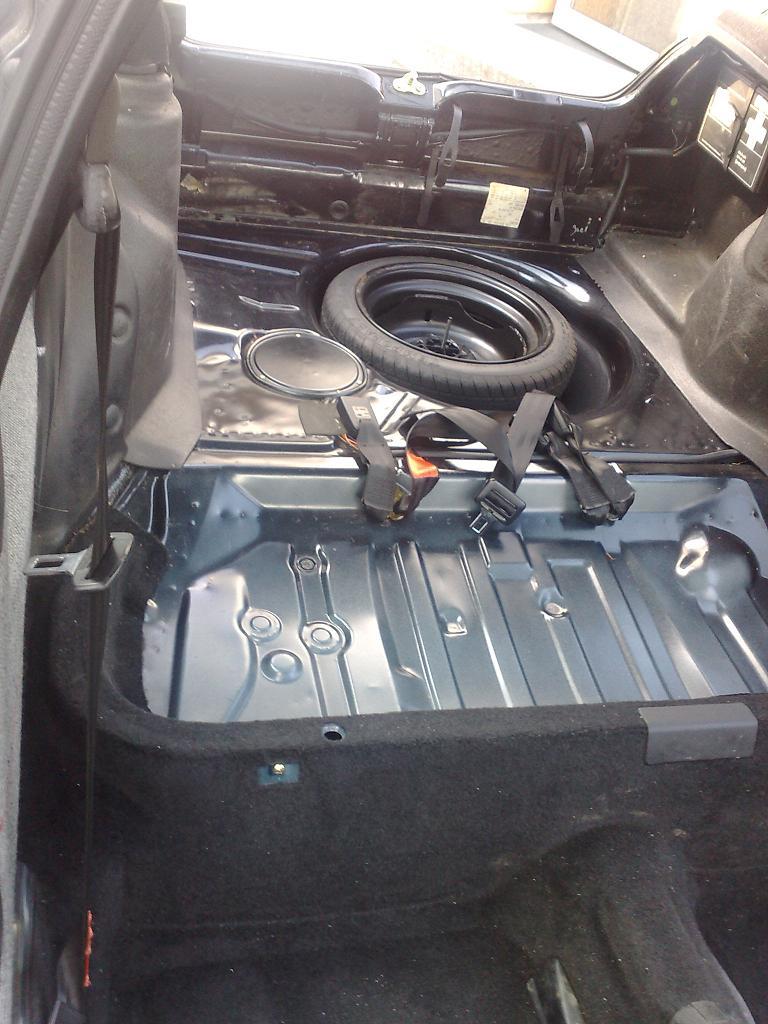

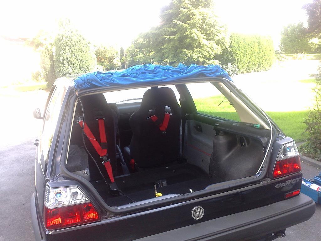

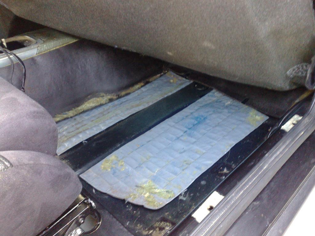

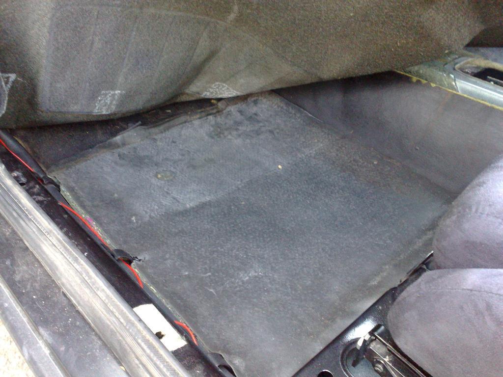

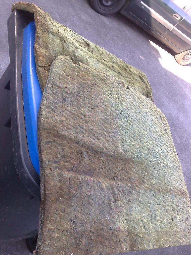

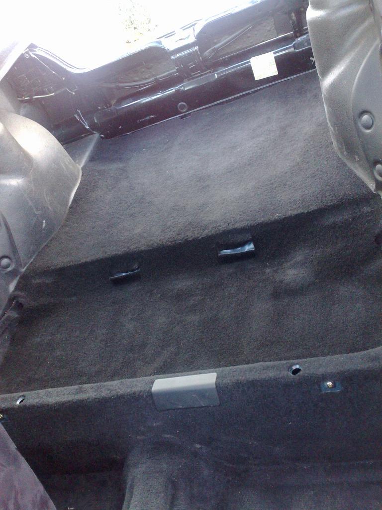

Ma hinten alles sauber gemacht Sitze rausgebaut und Beifahrersit ma gewechselt geschaut wie das alles passt.
Hinten die Verkleidung an den Radläufen mach ich erst später ab wenn ich alles fertig habe sonst verkratzt das alles
http://666kb.com/i/ba1y4qi9fghiijfza.jpg
http://666kb.com/i/ba1y4f23jcllv23l2.jpg
http://666kb.com/i/ba1y5p8ib2sulqsva.jpg
http://666kb.com/i/ba1y442jkfob5ipba.jpg
http://666kb.com/i/ba1y3rknj9vajjyqu.jpg

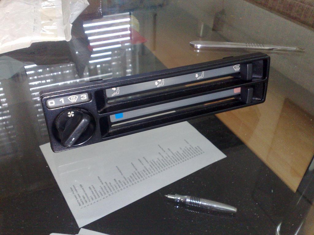

Da das Bedienelemnt von der Heizung mit Macken war habe ich das ausgebaut und neues bestellt.
http://666kb.com/i/ba1y6s6i43j8ymwti.jpg

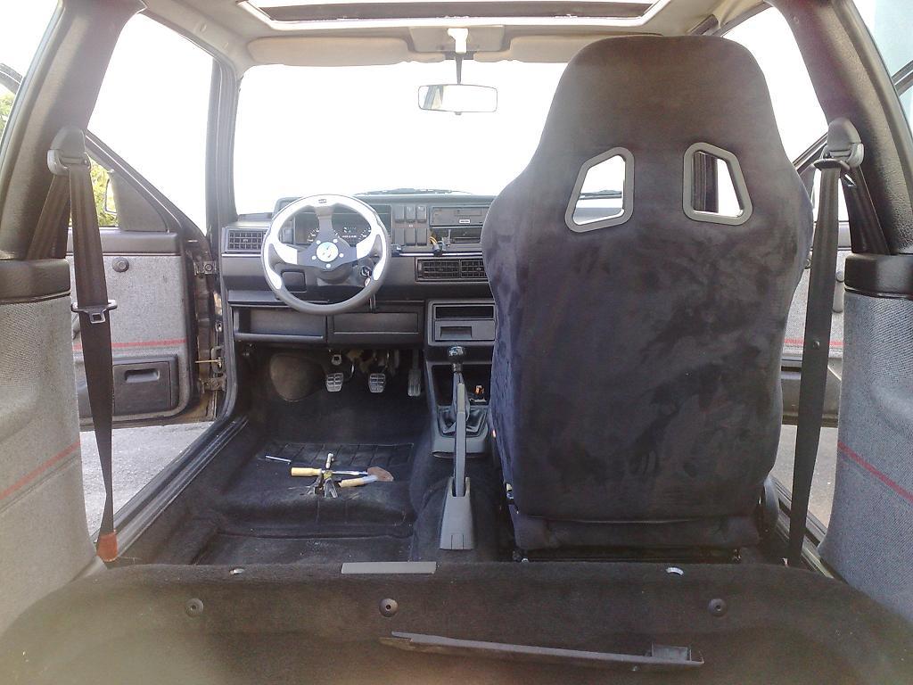

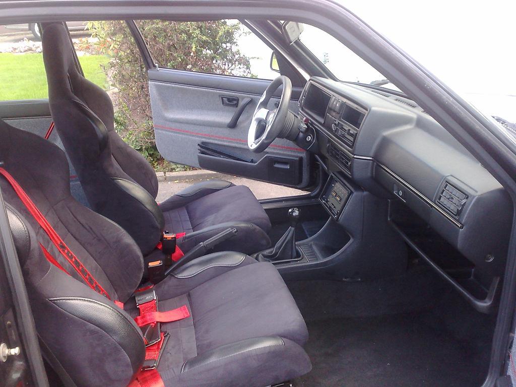

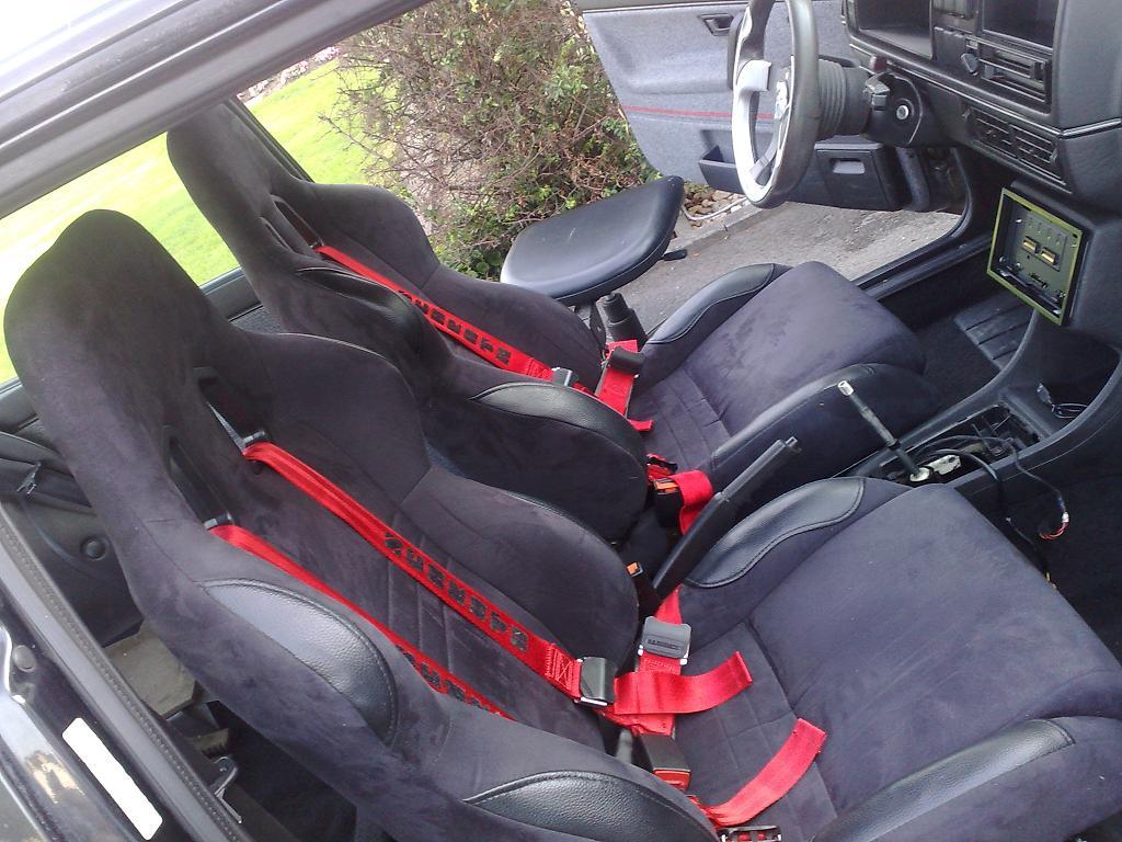

Update 24.06.09:

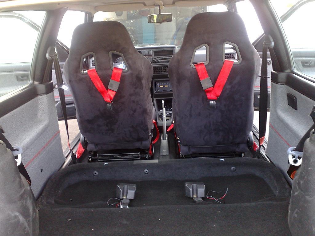

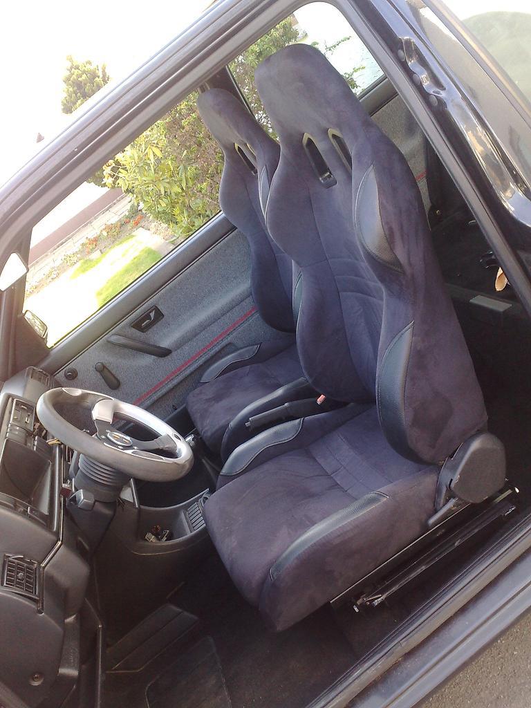

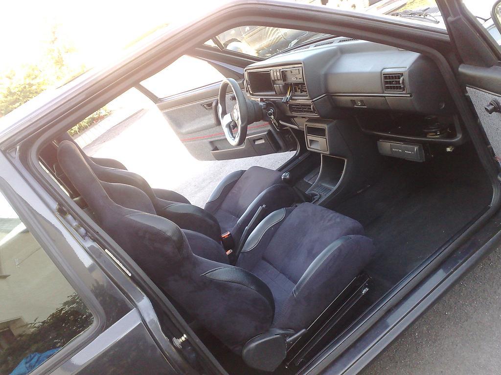

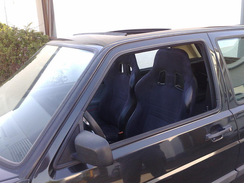

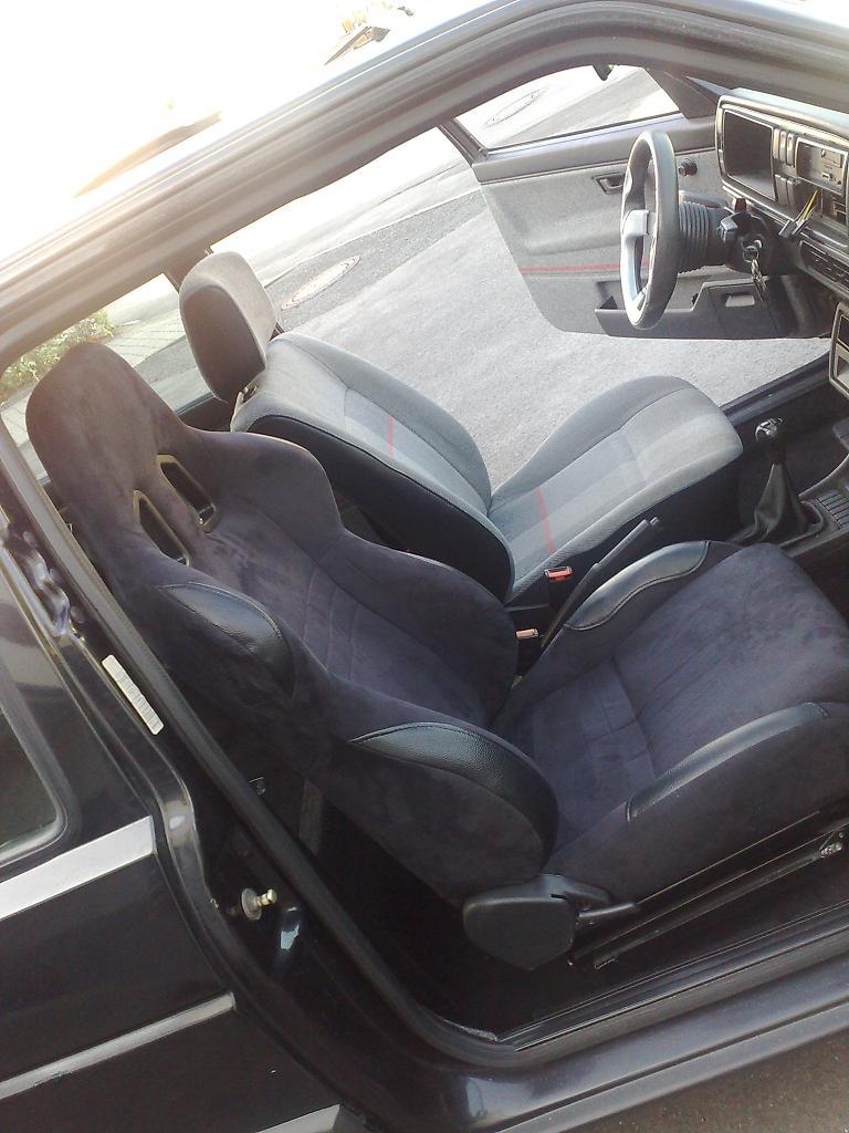

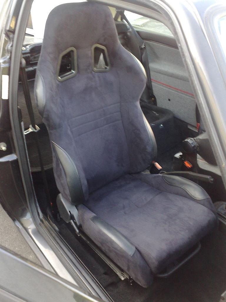

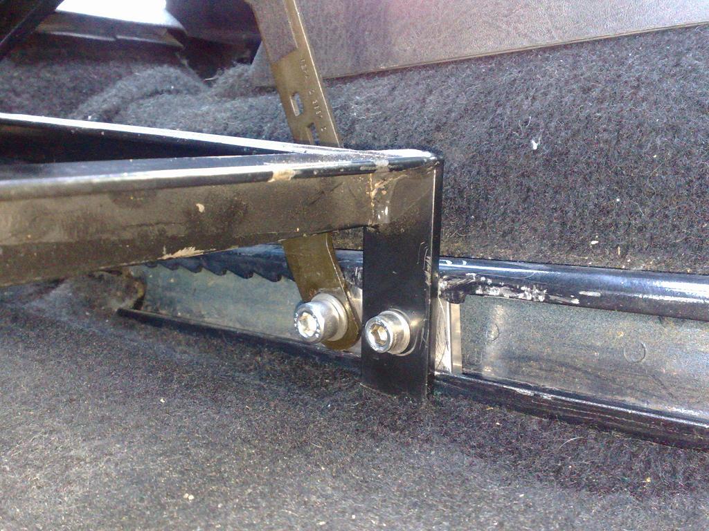

Weiter gemacht mit den Sitzen.

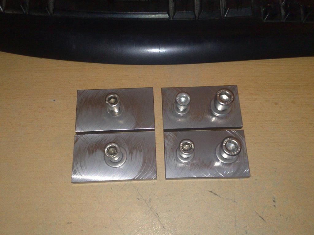

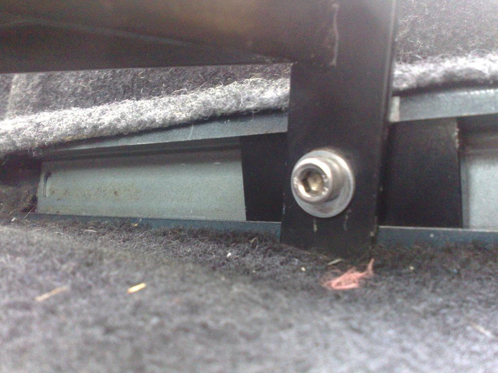

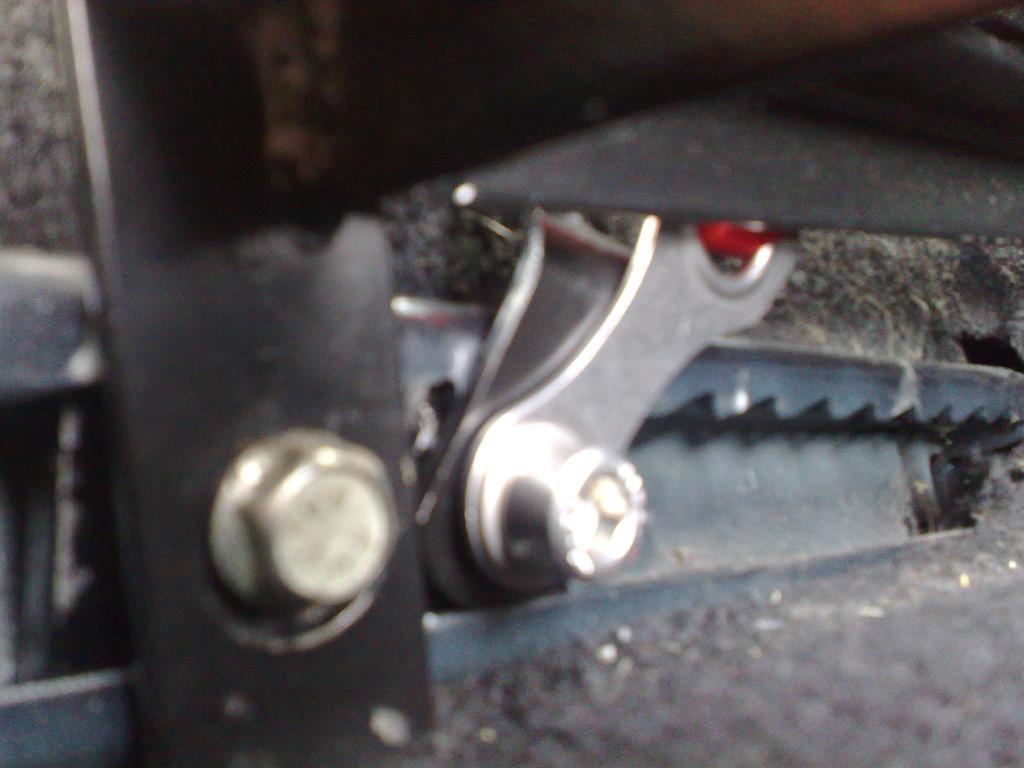

Heute auf der Arbeit Gleitbuchsen gefräst und gebohrt bla bla, zum befestigen der Sitze.
Ohne Gleitbuchse
http://666kb.com/i/ba2us6k58mpah85fb.jpg
hier die Gleitbuchsen die ich gebastelt habe, extra stabile Material genommen C40
http://666kb.com/i/ba2utjzltu9jf4mlz.jpg
http://666kb.com/i/ba2usq5o72r7t8i2f.jpg

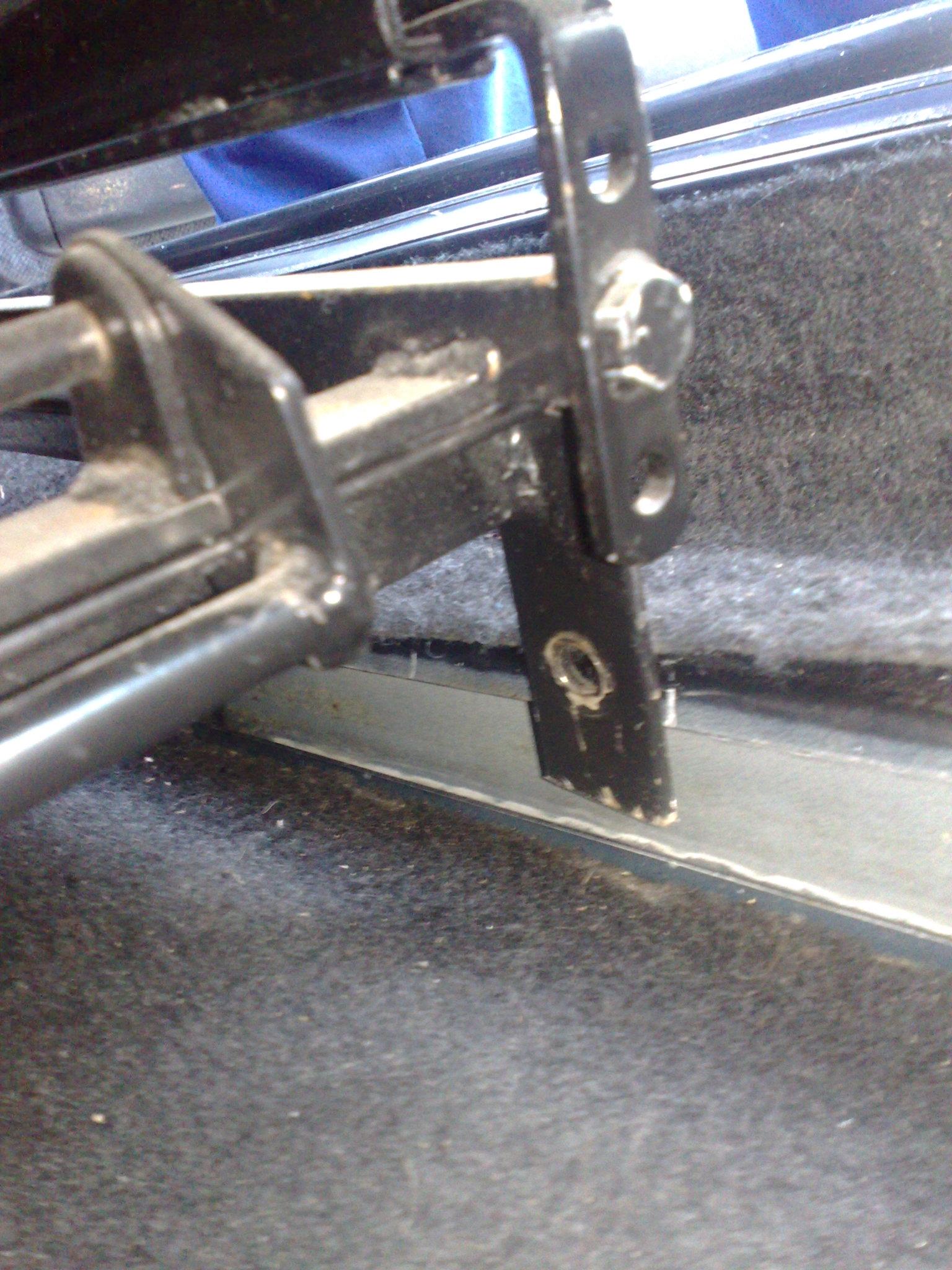

Orginal Sitz rausgebaut neue rein und montiert.
http://666kb.com/i/ba2uuw3ss6yr8s3uf.jpg
http://666kb.com/i/ba2uujiqvbjhq13lj.jpg
http://666kb.com/i/ba2uu2s5gmf38uauv.jpg

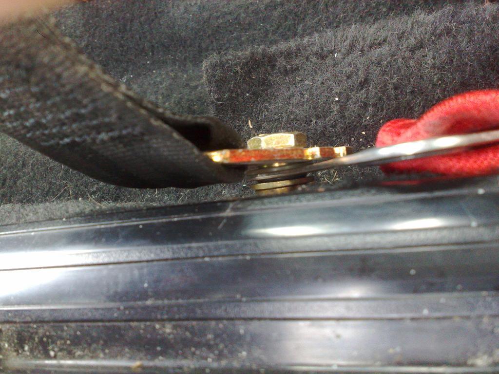

hier ma wie es besfestig wurde, da C40 die eigenschaft vom Edelstahl hat aber rostet hab ich vorhin alles wieder ausgebaut und schwarz angesprüht.
http://666kb.com/i/ba2uvk2b71abfsy2f.jpg
http://666kb.com/i/ba2uwdsqvhazb59iv.jpg
Habe gemerkt das Pics von aussen fehlen, habe ma paar Pics gemacht damit man sieht wie der Lack noch glänzd xD
http://666kb.com/i/ba2uy3kxrrrbwps3b.jpg
http://666kb.com/i/ba2uydfii67vzjvqv.jpg
http://666kb.com/i/ba2uynwh8a68iey5z.jpg
http://666kb.com/i/ba2uz0vm2is7h4yuv.jpg
http://666kb.com/i/ba2uz91wbfo4uh94n.jpg

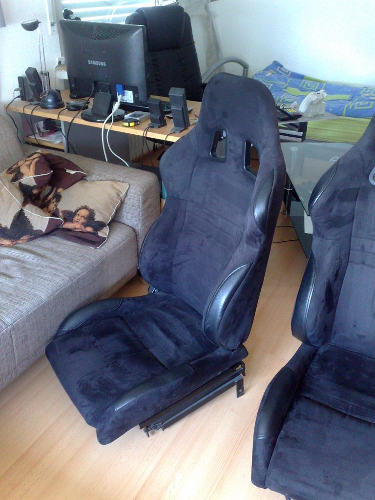

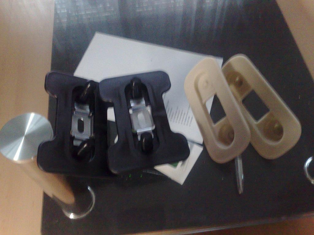

Gestern noch direkt die Adapterplatten für die Sportsitze angespritzt gehabt damit die nicht rosten.
http://666kb.com/i/ba3pue63rcvuvqt8m.jpg
Ich bau es aber noch nicht ein, weil ich eh die Kabel für die Anlagevelregen muss und ich mir neue Laufschinen bestellen wollte, weil mir gestern ne Kugel entgegen kam.
Und habe ne Meldung vom Shop bekommen von wo ich die Anlage bestellt habe, die meinten das die AVX 720 nicht mehr da haben und es etwas dauert das JVC in die Pötte kommt, die haben mir jetzt 820 angeboten das ich dann natürlich auch angenommen habe. Da es mir sonst zu lange dauert.

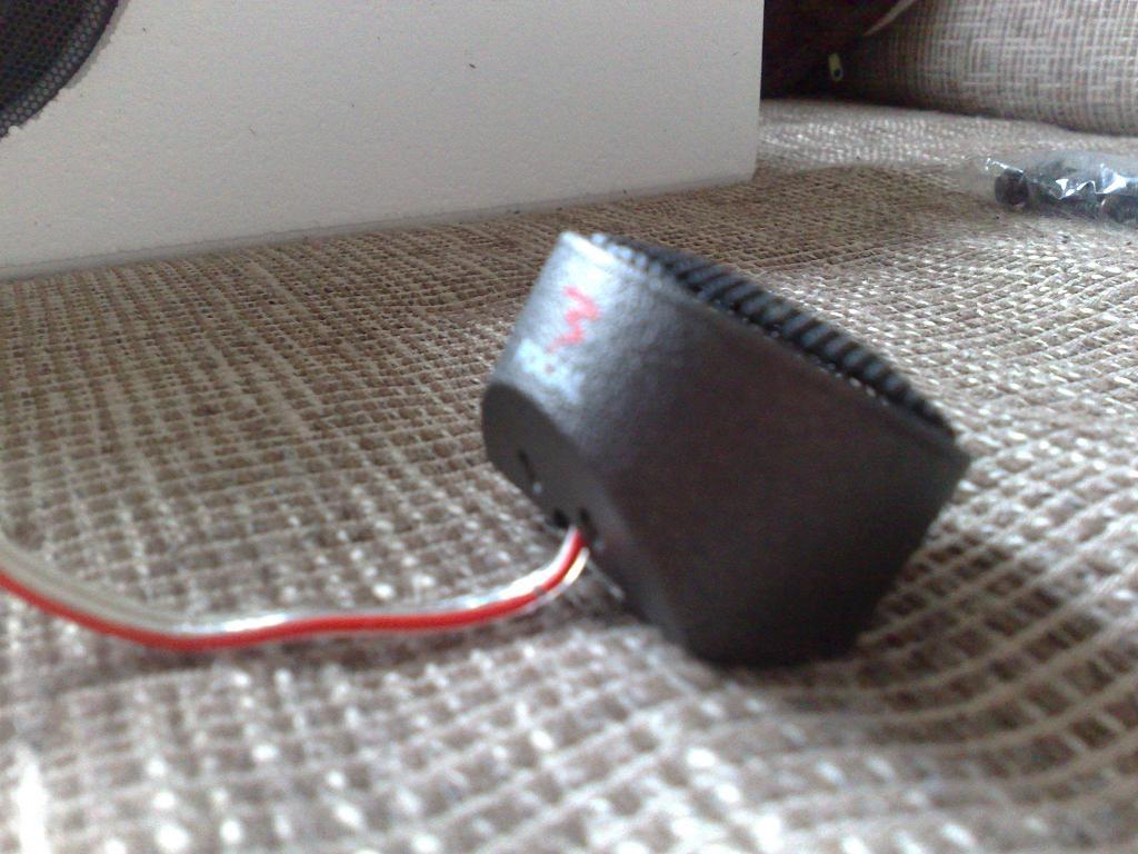

So heute war der liebe Postbote da.
anstatt Focal A1 165 jetzt Focal V1 165
anstatt Helix 52.1 DB jetzt Helix 235 G
anstatt JVX AVX 720 JETZT AVX 820

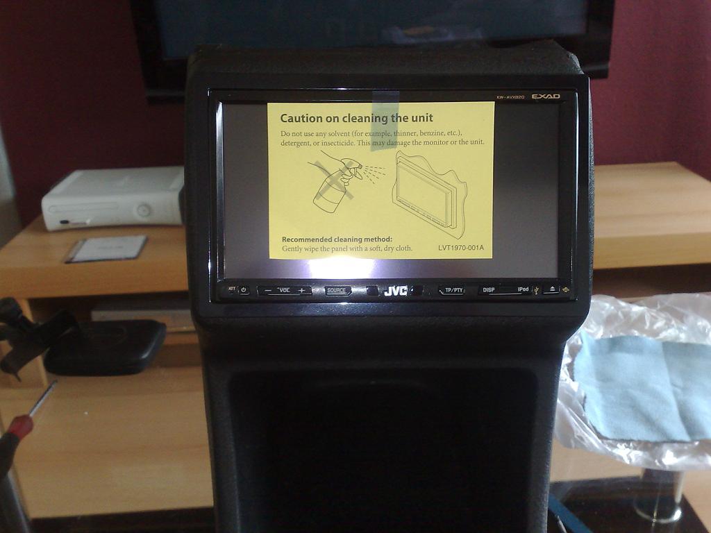

Hier ma weiter gemacht
http://666kb.com/i/ba6qw7gxib8b8sshp.jpg
http://666kb.com/i/ba6qwd0906at30bwd.jpg
http://666kb.com/i/ba6qwhrap0jtg5m4d.jpg

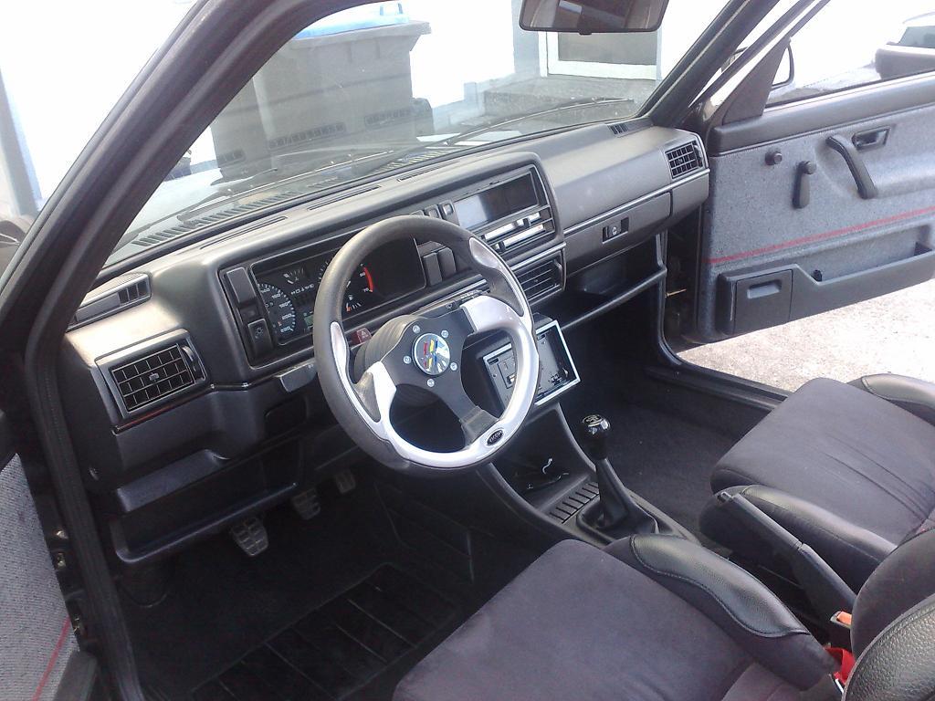

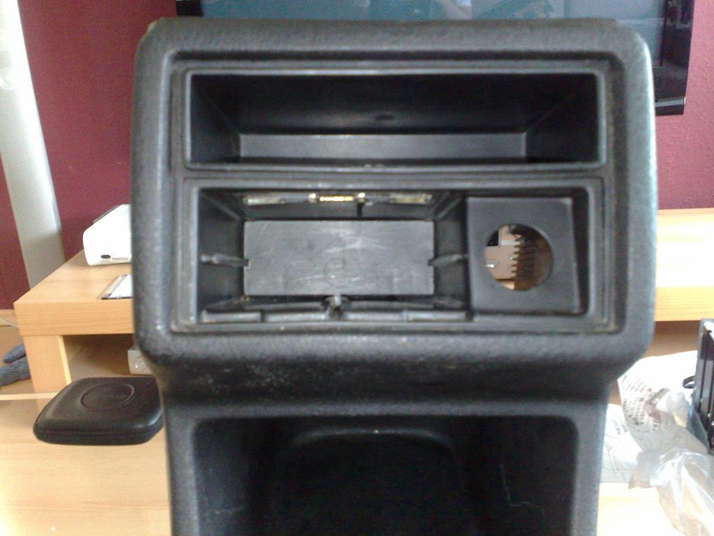

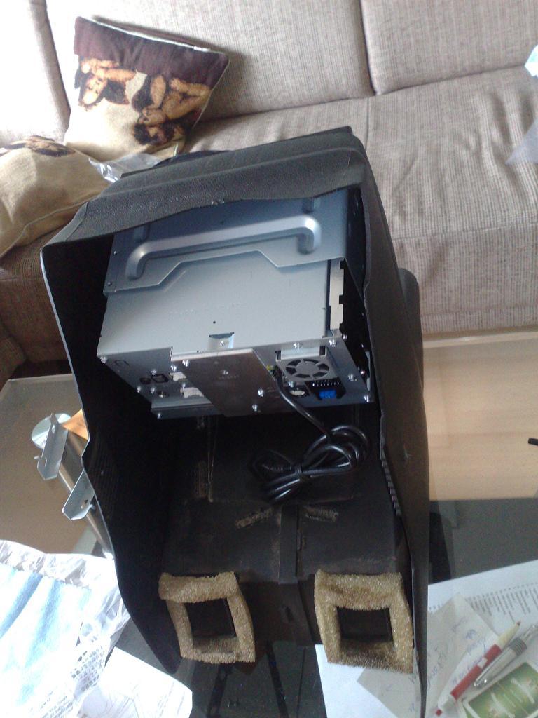

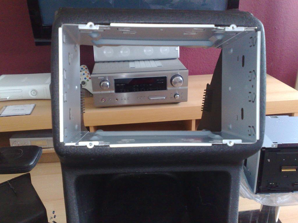

Alles rausgeschnitten zum Anpassen an das Radio
http://666kb.com/i/ba6qwmimuq16h9g71.jpg
Soweit angepasst bis der Rahmen reingespast hat..
http://666kb.com/i/ba6qx25du9g77nfwd.jpg
Dann Radio ma reingesteckt
http://666kb.com/i/ba6qxhzrugb5ubby5.jpg
http://666kb.com/i/ba6qx4cxmzdw6475p.jpg
Wegen dem Gewicht muss ich schauen ob ich hinten eine Stüze bastel nicht das der Rahmen das selber nicht hält
http://666kb.com/i/ba6qxvl6ypit83znh.jpg

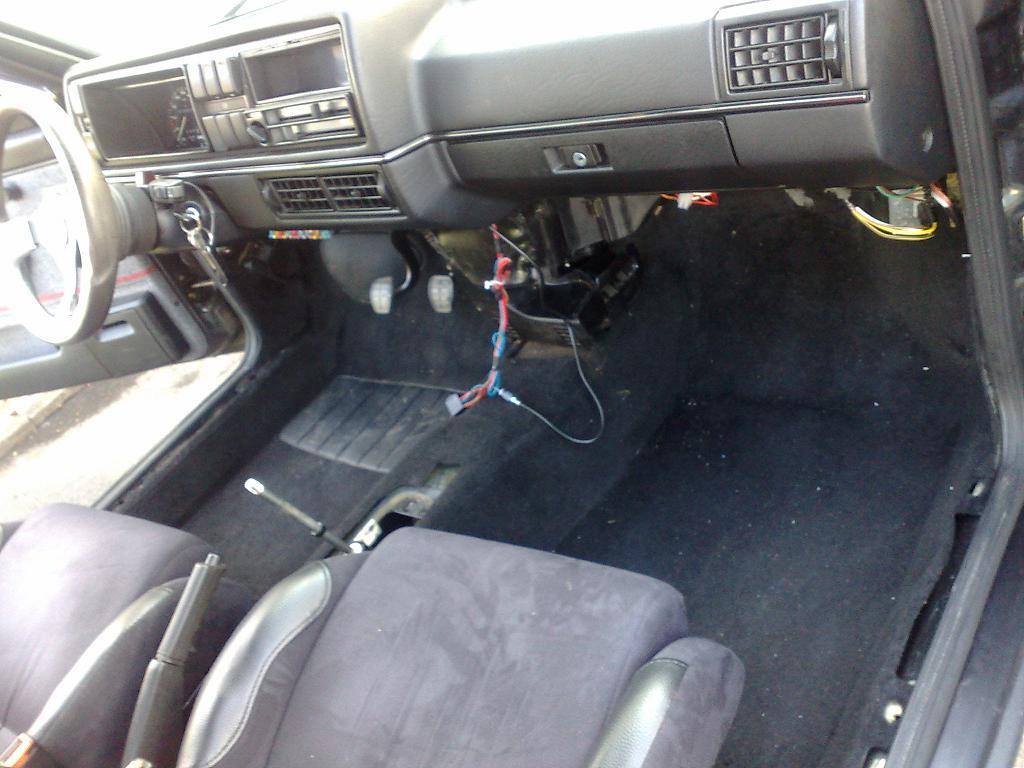

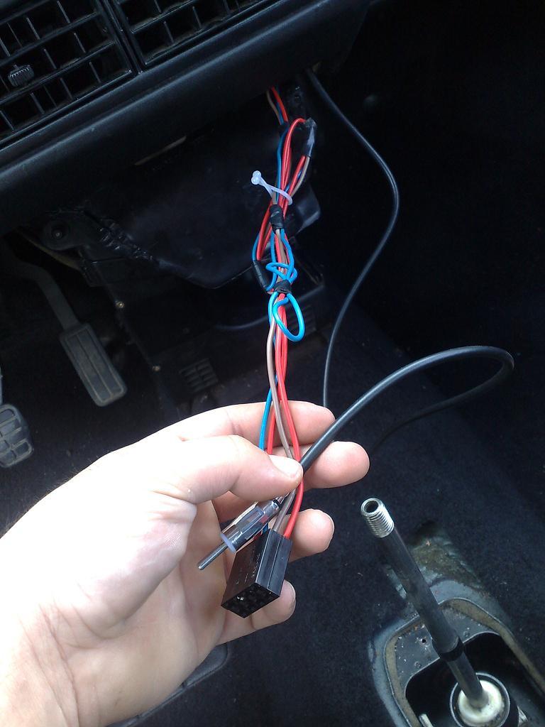

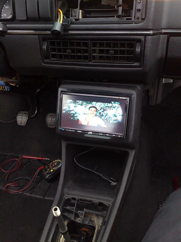

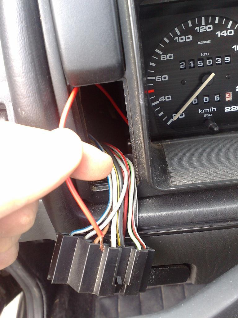

Weiter gemacht mit der Anlage.
Stromkabel verlängert, verlötet und mit Schrumpfschlauch isoliert.
Iso Stecker neu bestellt, da man die alten Kabel da nicht rausbekommt. Sollte die Tage ankommen.
Muss noch neu Schaltplus ziehen, gucken von welchem Verbraucher ich es nehmen muss.
http://666kb.com/i/ba9vi5rh8v602k66a.jpg
Ma Mittelkonsole draufgesteckt wie es ausschaut...
http://666kb.com/i/ba9vipiu4ue4euwjm.jpg

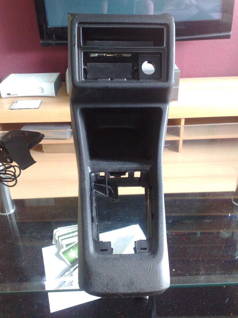

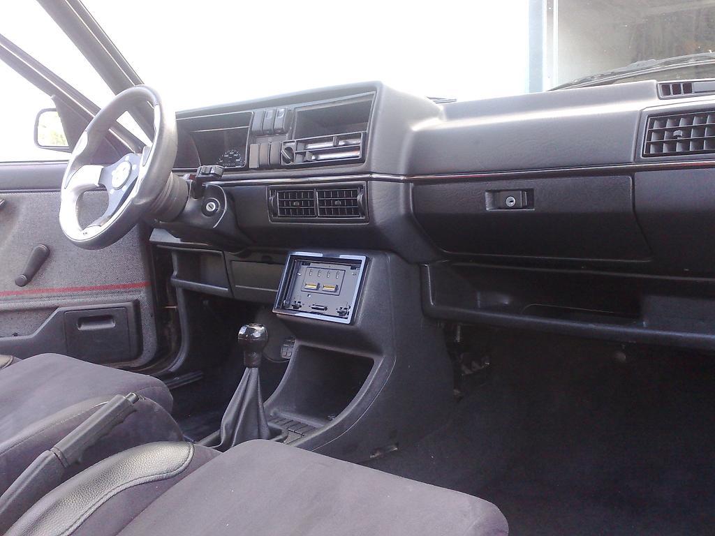

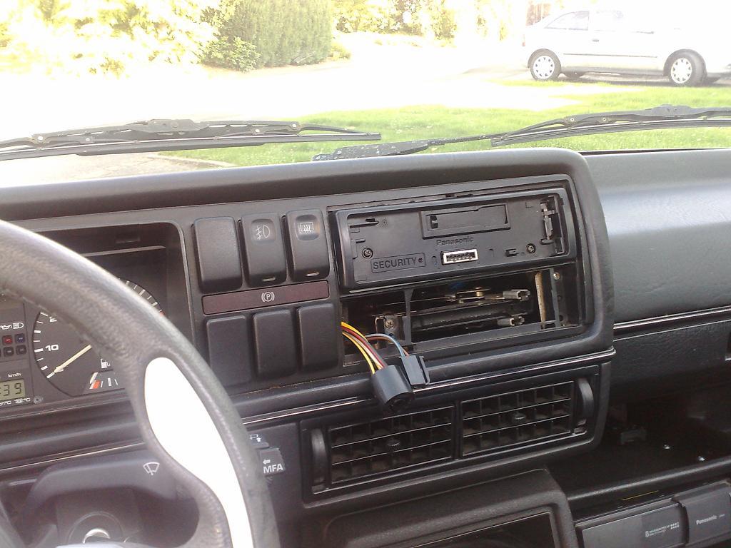

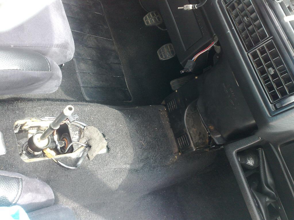

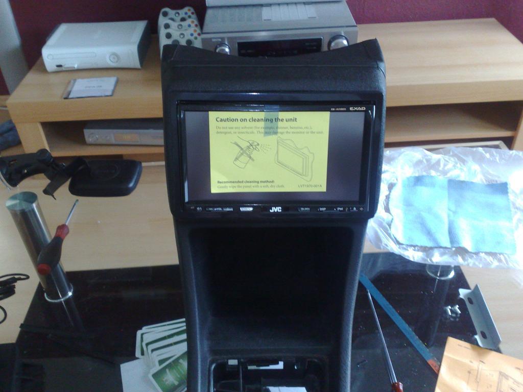

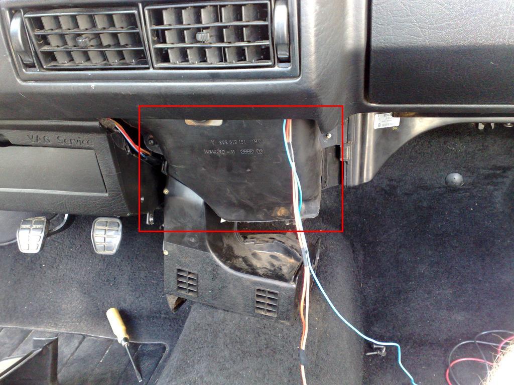

Und dann nachdem ich die Anlage reinstecken wollte, ist mir was aufgefallen.
Der Lüftungsverteiler ist im weg.Man kann die Mittelkonsole nicht ganz reindrücken, wenn die Anlage drin ist.
Das heißt also komplette Amaturbrett runter nehmen, Lüftungsverteiler abnehmen. Etwas anpassen mit Heißkleber wieder verkleben und dicht machen und wieder montieren.
Andere Idee habe ich leider gerade nicht.
Ich könnte es auch Kunststoffschweißen, nur zurzeit keine möglichkeit mehr in der Firma
http://666kb.com/i/ba9vkhgk54gck3haa.jpg
Wenn es wieder was neues gibt, melde ich mich😉
Update 03.07.09:
Heute weiter an der Anlage gebastelt...
Musste den Lüftungsverteiler anpassen damit ich die Anlage reinschieben konnte. Past aber immer noch nicht ist immer noch etwas im weg.Mit bisschen druck hats dann einigermaßen gepast, werde es aufjedefall bevor ich die Stromkabel für die Endstufen verlegt habe richtig anpassen.
Packet heute angekommen mit ISO Adapter für die Anlage direkt Kabel damit bestückt.
Nur ma angeschlossen zum betrachten, und geguckt ob die Kabelverlegung past.

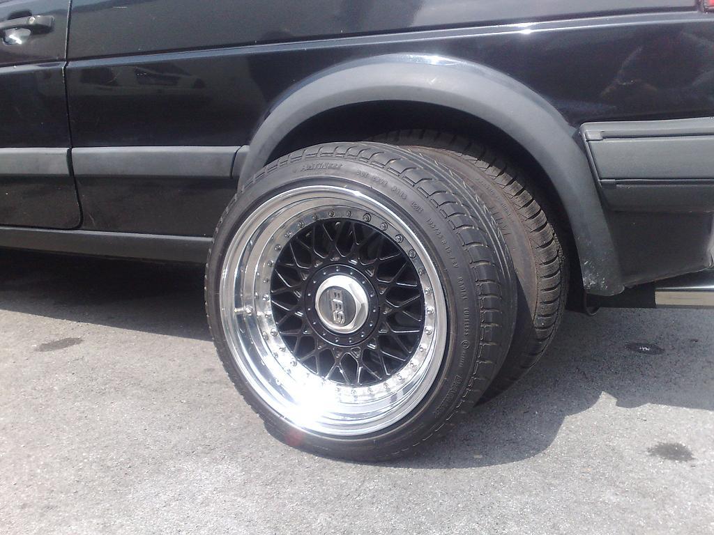

Update 08.07.09:

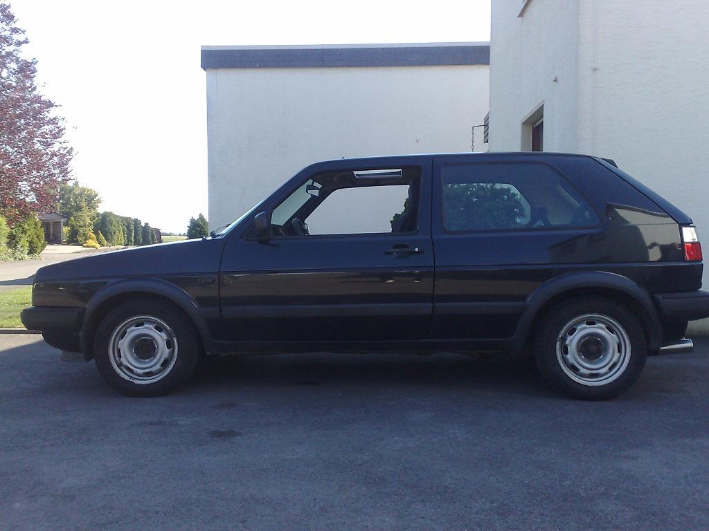

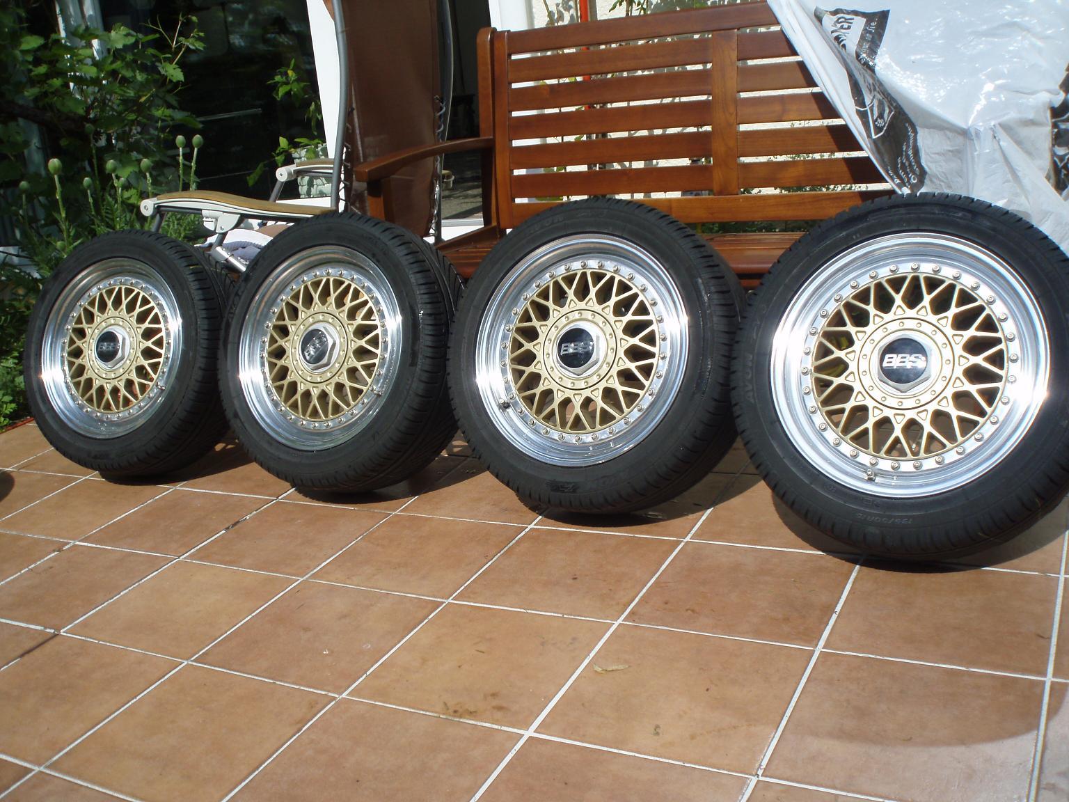

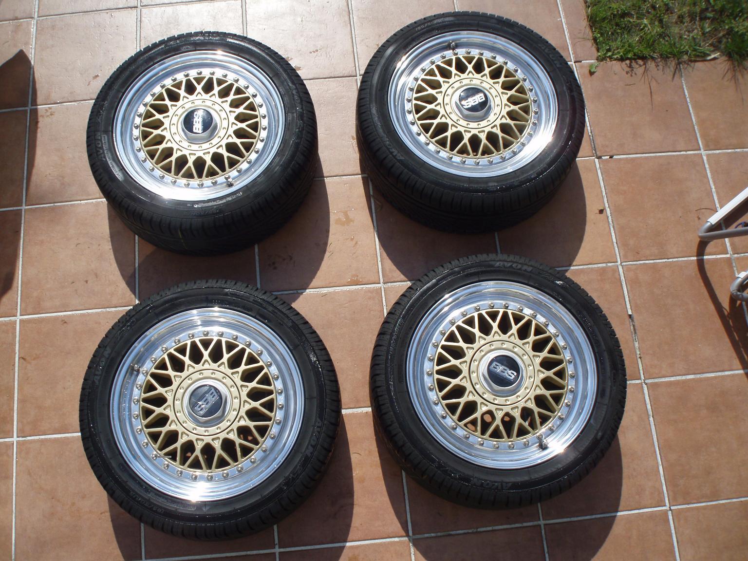

Paar Pics von den Pushen😉

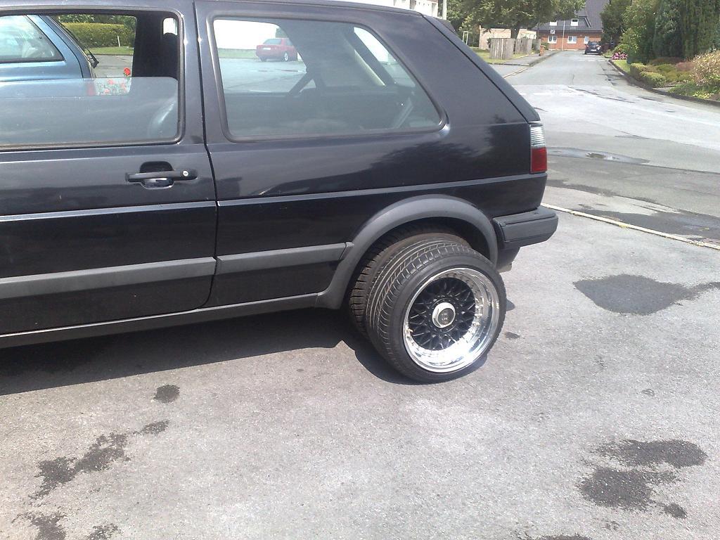

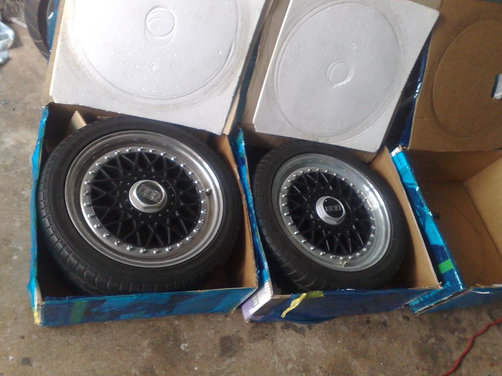

Vorne jetzt BBS RM012 195/45 R15 7J schwarze Stern
Hinten jetzt BBS RM012 195/45 R15 8,5J schwarze Stern
http://666kb.com/i/bah07e2kevznauxzn.jpg
http://666kb.com/i/bah05vv42pqauyw7n.jpg
http://666kb.com/i/bah05go885oqxw2hf.jpg
http://666kb.com/i/bah073vdh5tuaogwj.jpg

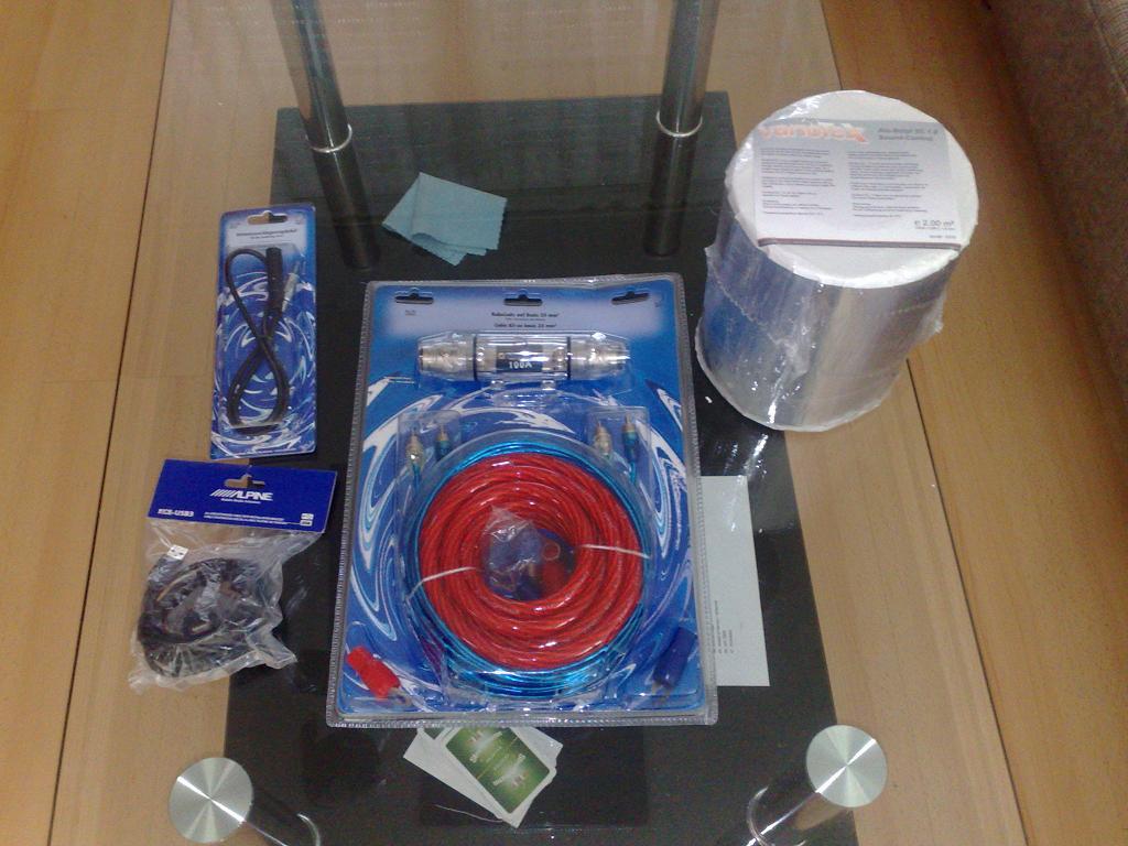

Update 08.07.09:

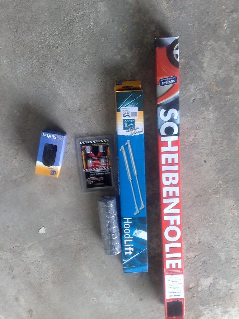

Packet gekommen
Antennenverlängerungskabel
ALPINE USB Anschlusskabel
Dietz Kabelsetz 35mm²
BituMat ALU 10M Dämmung
http://666kb.com/i/bah1qxywbeou1iglv.jpg

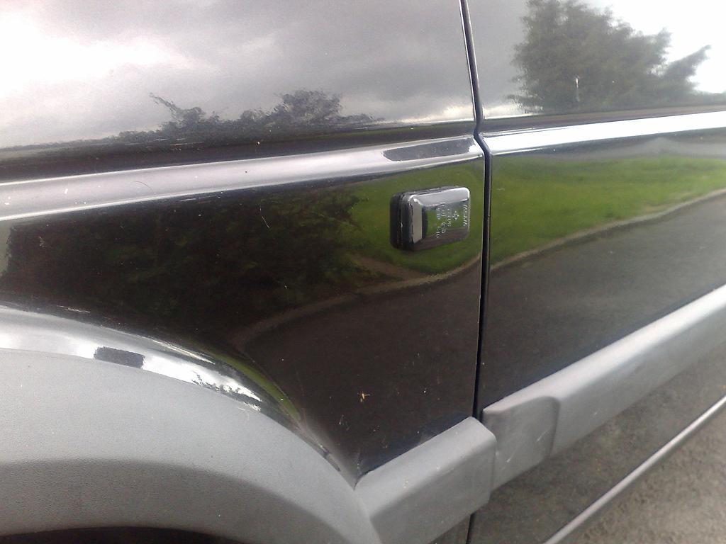

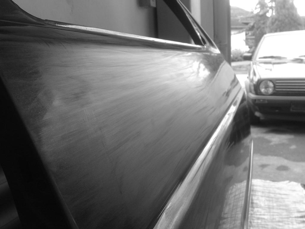

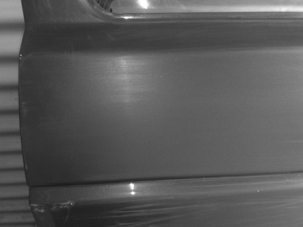

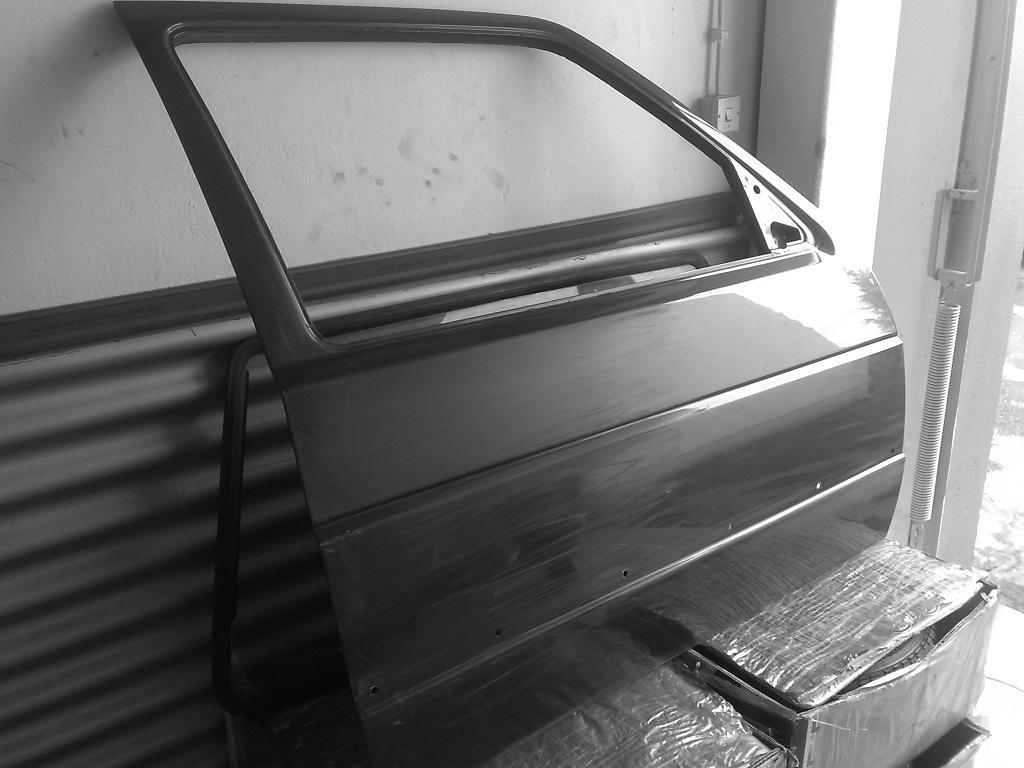

Heute weiter gemacht, angefangen die Beifahrertür zu cleanen. Also direkt auf Schrottplatz eine Beifahrertür gekauft.
Nach Hause auseinander gebaut, und angefangen ein Blech zuzuschneiden und einzuschweißen.
Soweit gut heute noch verzinkt morgen dann drüber Spachten, kurz drüber lacken abschleifen.

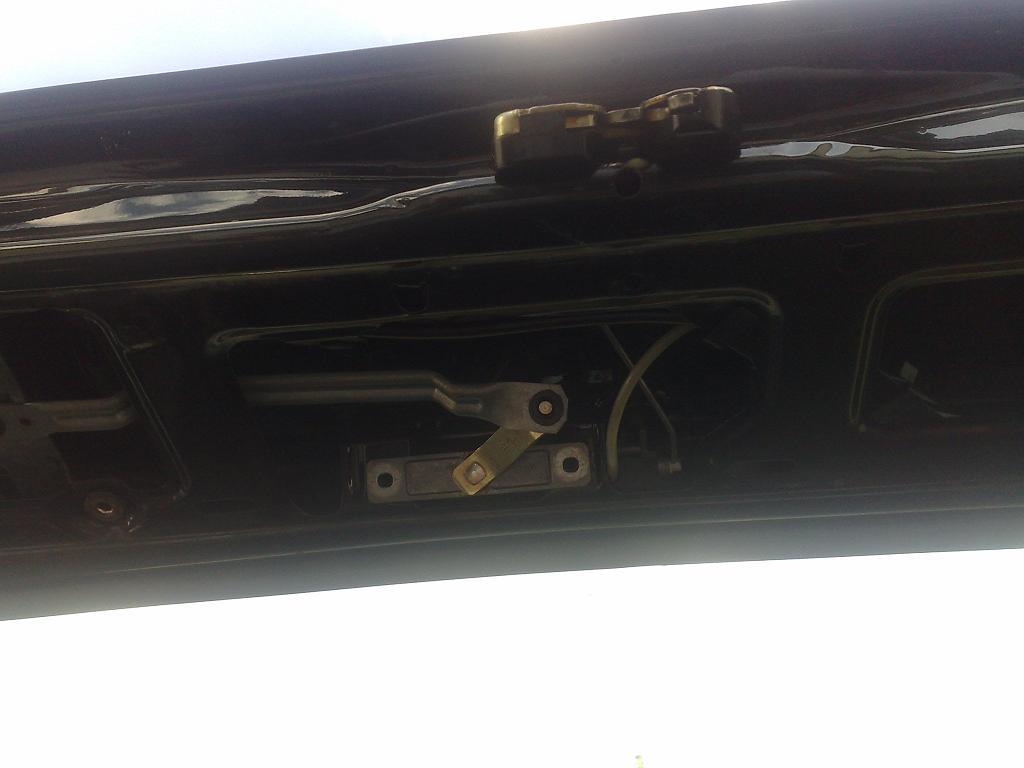

Ich berichte wie es weiter gehen wird, Heckklappe muss auch noch komplett fertig gemacht werden.

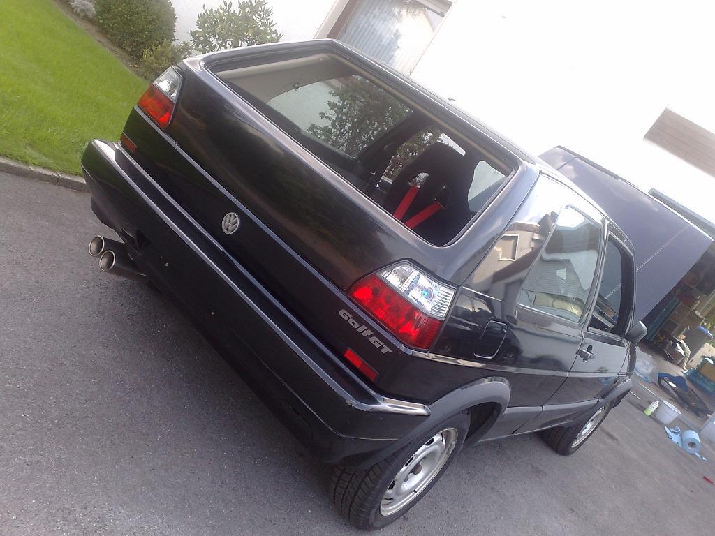

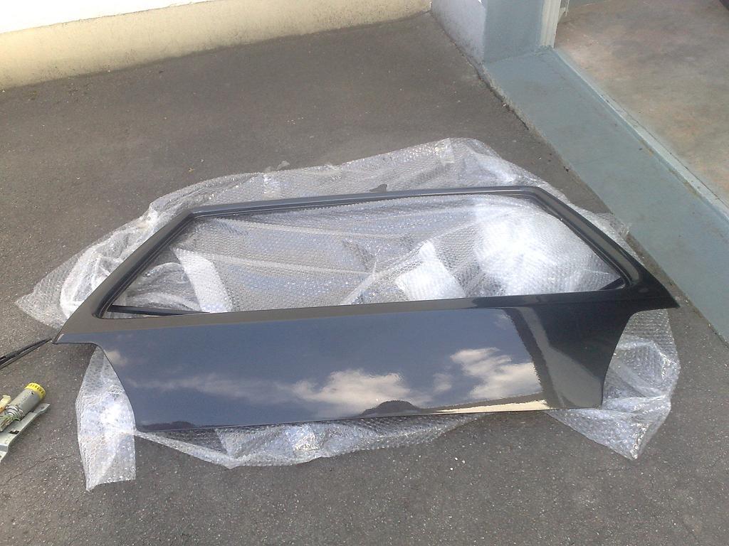

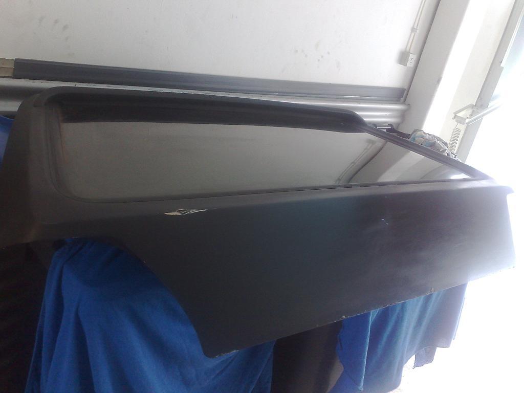

Update 10.07.09:
So hier ma die Fotos von der Heckklappe...
Bin soweit zufrieden damit.
http://666kb.com/i/baj6r9v7z8i41j6nv.jpg
http://666kb.com/i/baj6rwgghbcoocnej.jpg
http://666kb.com/i/baj6s1t8dkab0ha4b.jpg
http://666kb.com/i/baj6s8xt4sxq22t17.jpg
Update 12.07.09:
Tür gerade weiter geschliffen, sieht schon gut aus. Keine unebenheiten mehr zusehen.
Gucken wann ich es zum lackierer bringe.

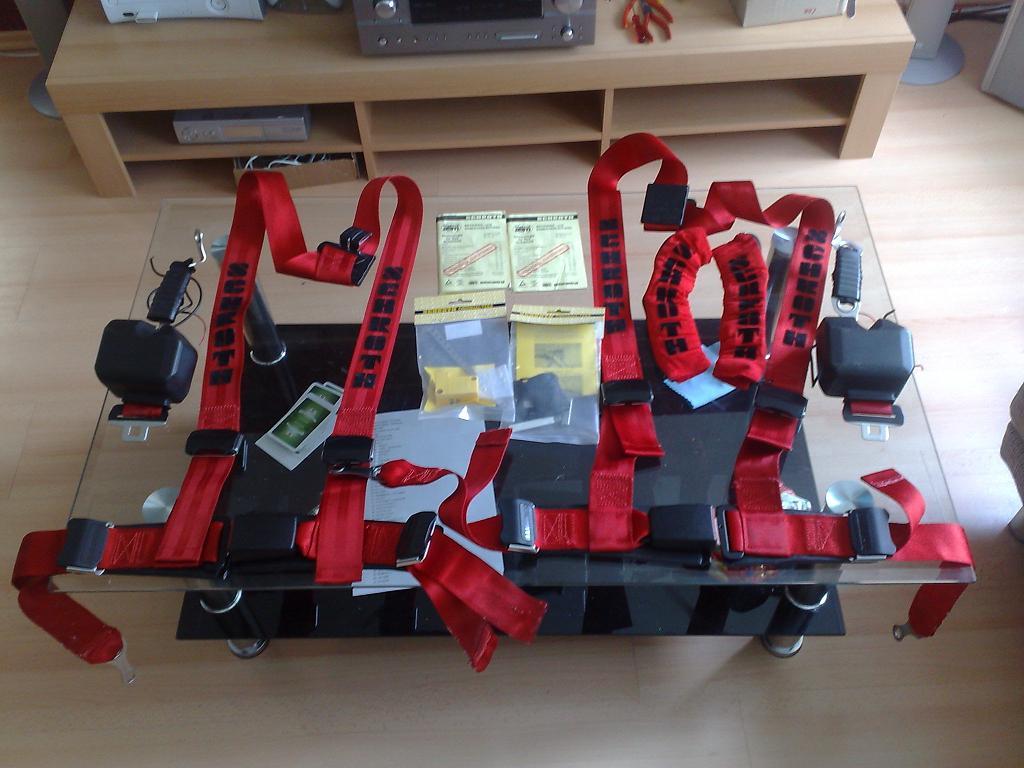

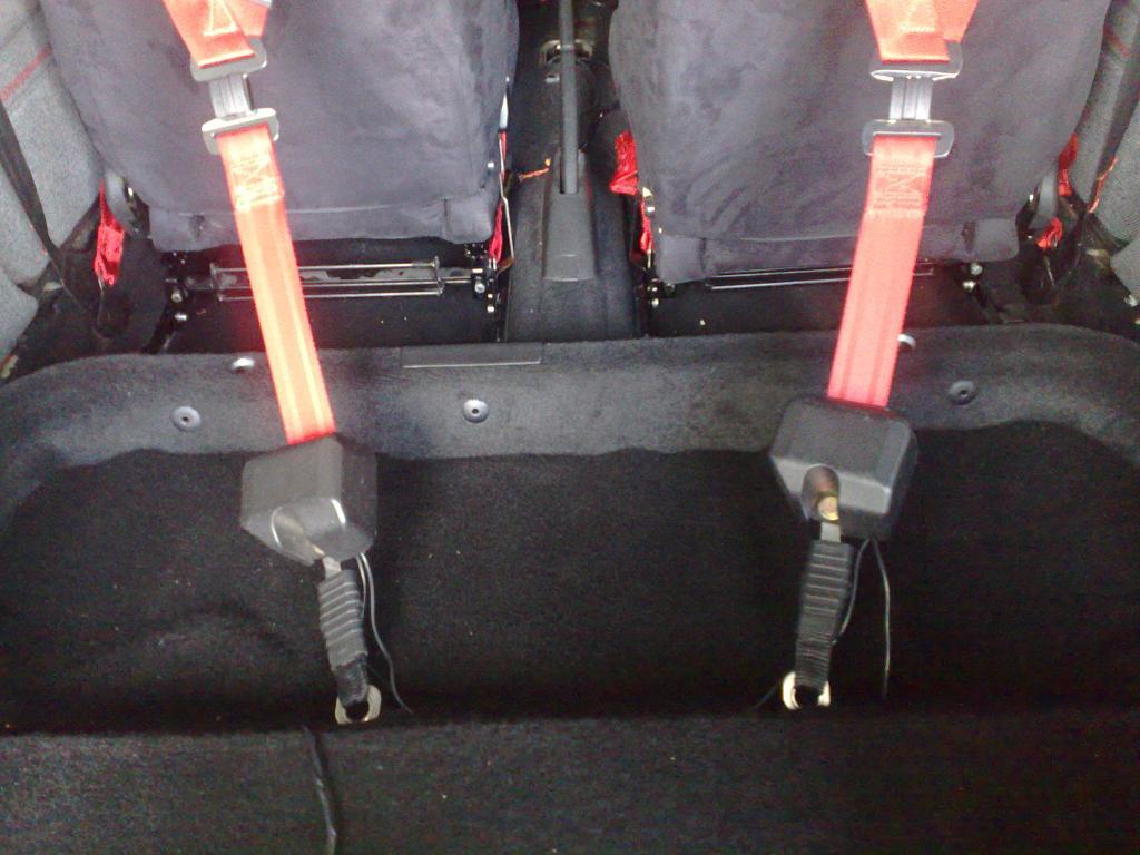

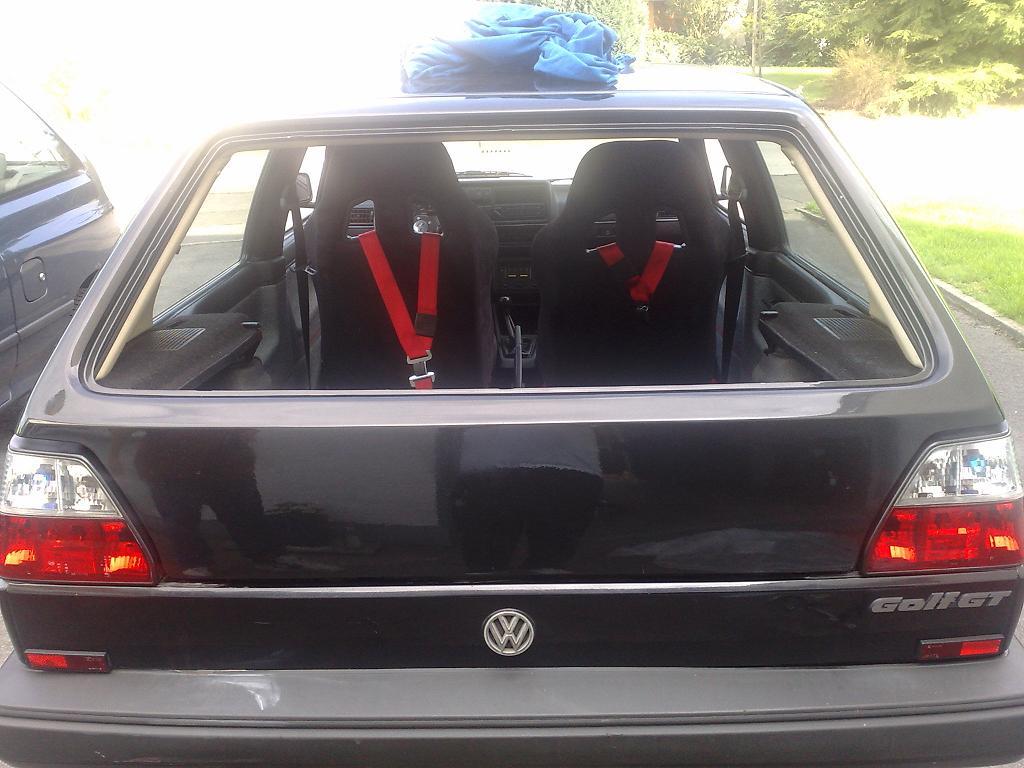

Update 15.07.09:

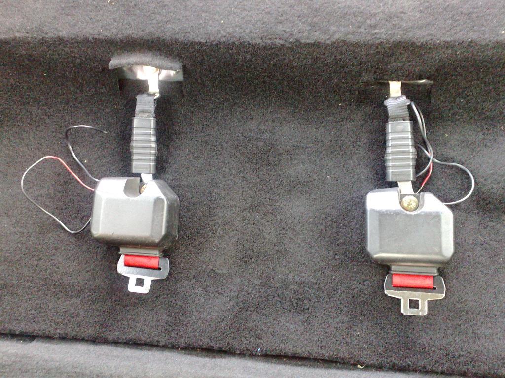

Vorhin Packet gekommen.
Schrothgurte ASM Autocontroll
Fahrerseite und Beifahrerseite mit Sensor für die Bremsrolle.
Direkt mit Halterung bestellt für den C-Punkt.
http://666kb.com/i/banxv8n61qmf46yrn.jpg

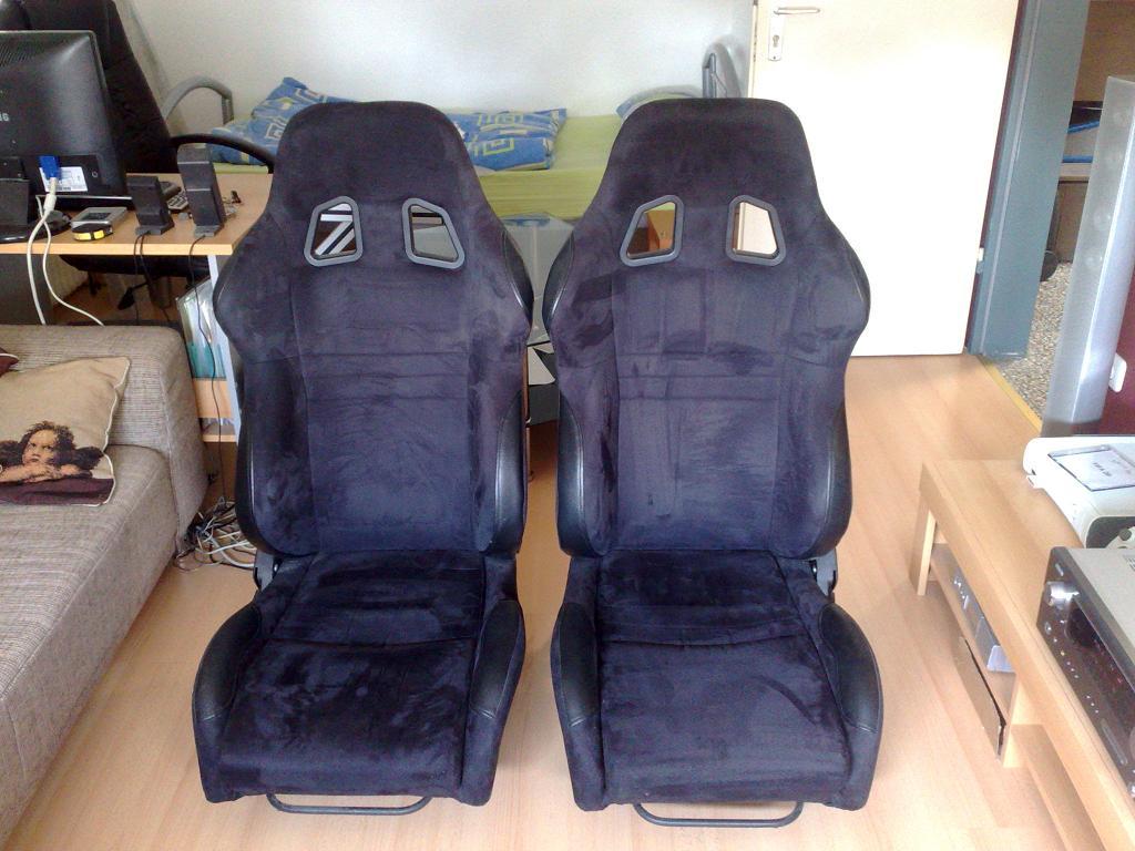

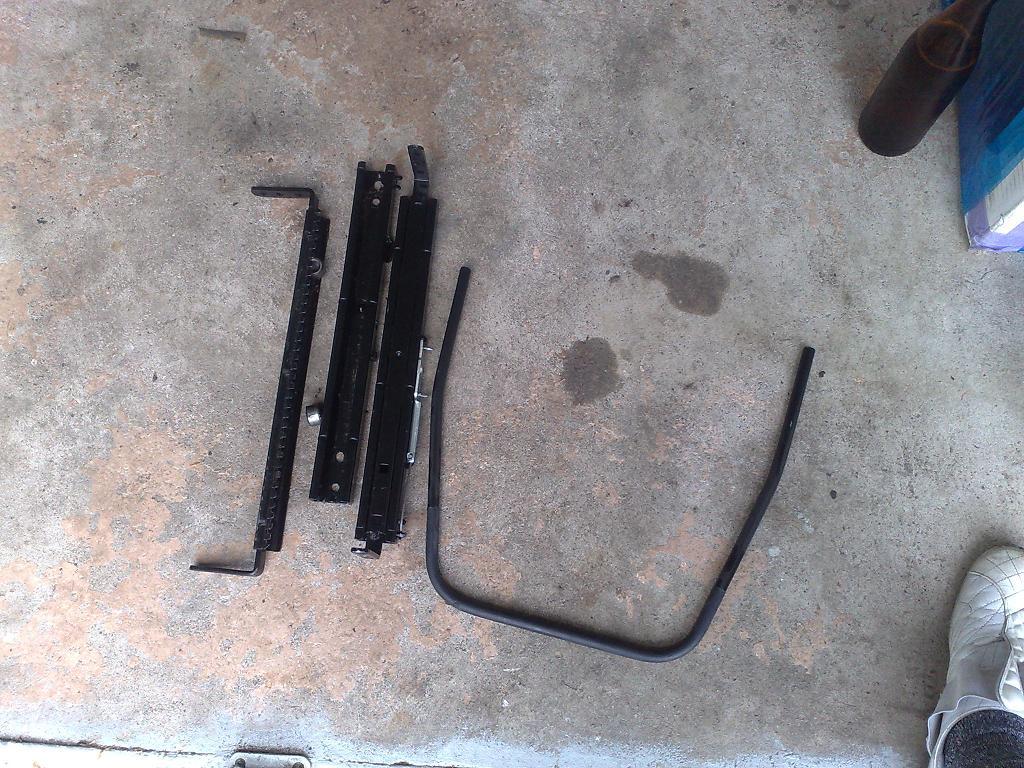

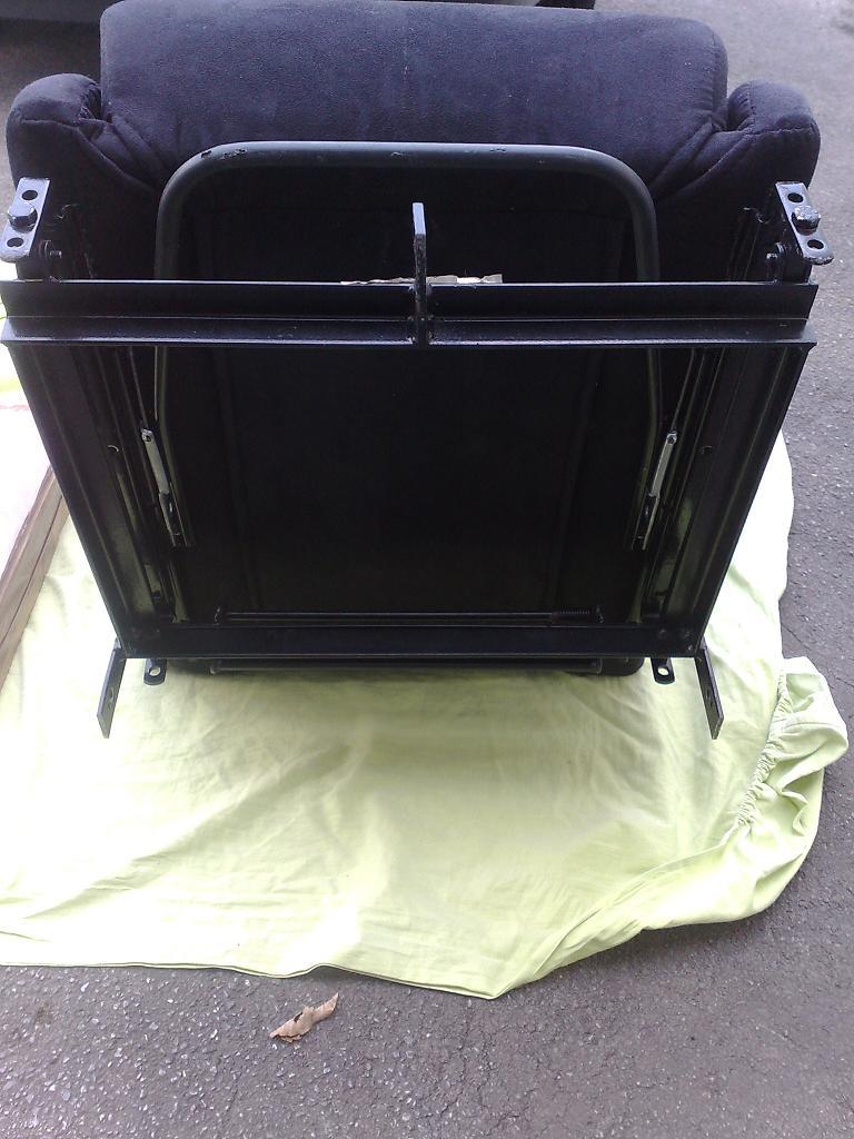

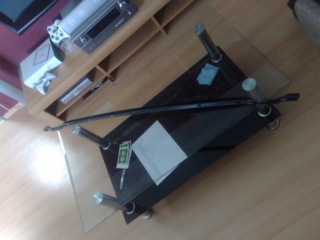

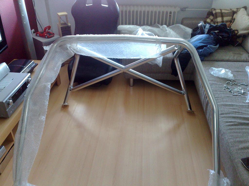

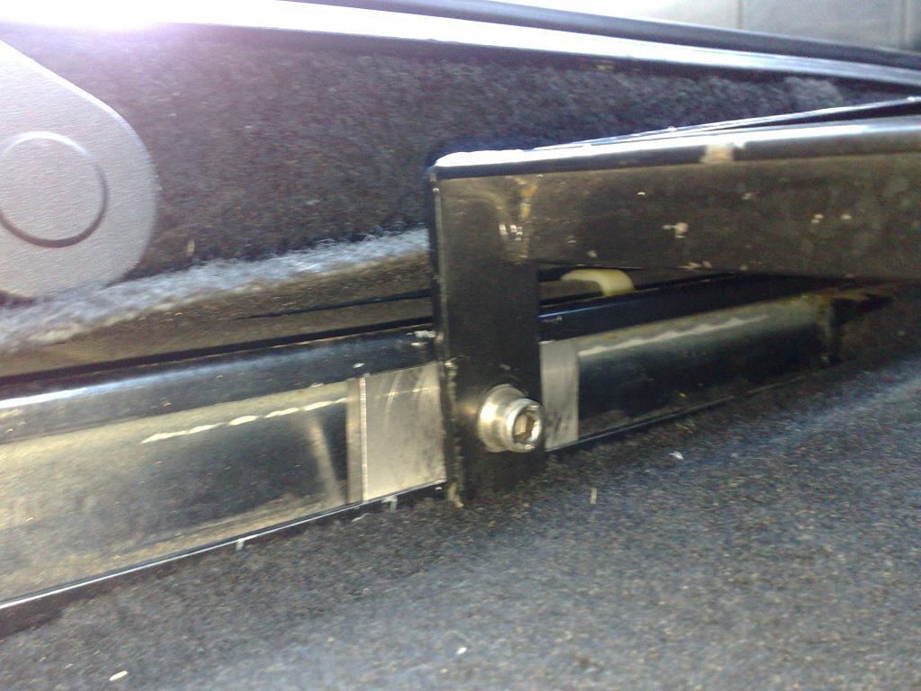

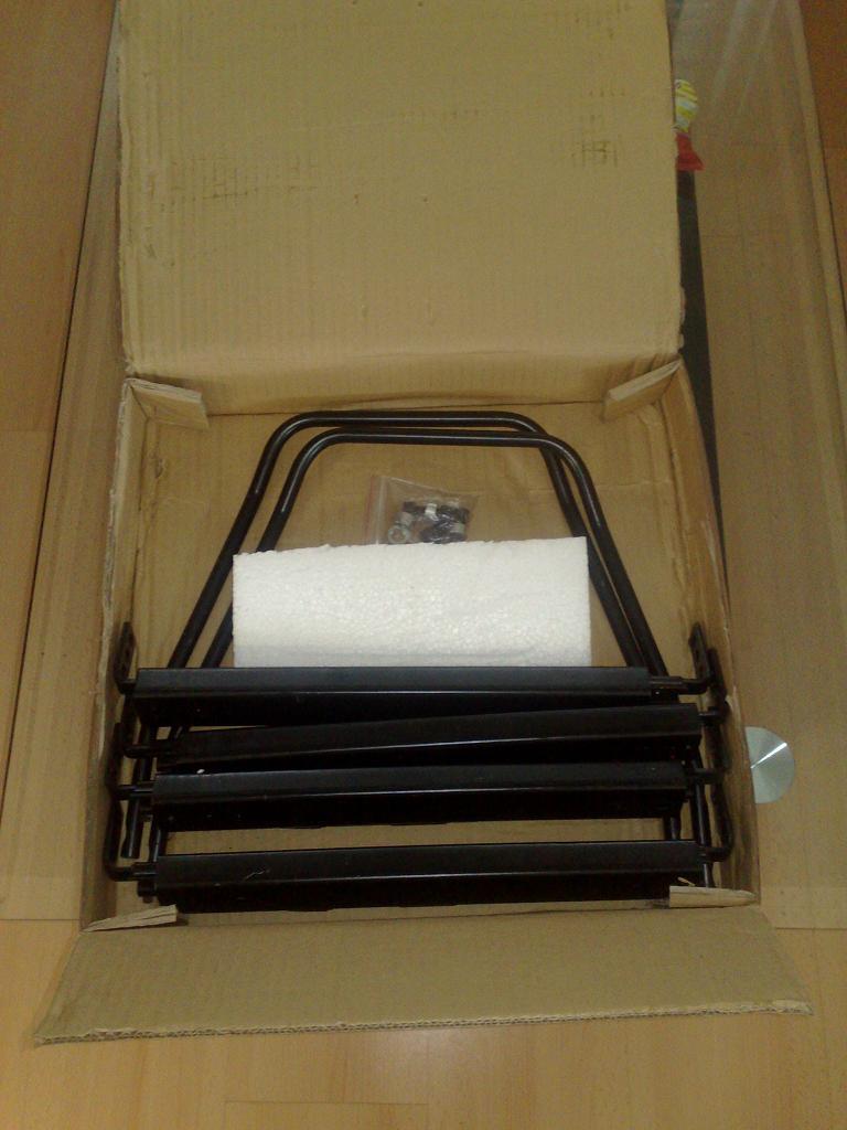

Vorhin Packet gekommen:
Die neuen Laufschinen für meine Sportsitze eingetrudelt, habe mich sehr gewundert wie Spielfrei die sind im gegensatz zu meinen alten.
Anscheind hab ich die irgendwie irgendwann ma falsch belastet, als die nicht im Auto verbaut waren.
Bin mit den neuen von der Verarbeitung und von der Stabiltät überrascht.:-)
Hier nen Pic:

Neue Heizungsbedienteil (weil das alte macken hatte)
http://666kb.com/i/baozgd06mmlrmfgbm.jpg

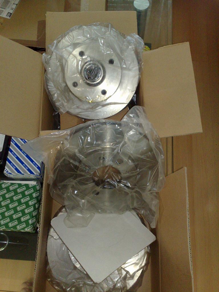

Bremsscheiben hinten/vorne
Radlagersatz hinten
Bremsbeläge hinten/vorne

Da mein Kennzeichen oben abkommt von der Heckklappe, da ich meins gecleant habe. Musste ich meien Schürtze so bearbeiten das die unten hin past.
Ich habe jetzt 2 Wochen dadran gearbeitet es so perfekt zu machen wie möglich.
Bis ich überhaupt gescheites Material hatte zum bearbeitet hat schon lange genug gedauert.
http://666kb.com/i/bap0k3mh0cc8cu8gy.jpg
http://666kb.com/i/bap0ko7b13eu5xnj6.jpg
Oben die Löcher gemacht für die Kennzeichenbeleutung, die zurzeit drinstecken sind nur zu Probe, kommen natürlich neue rein.
http://666kb.com/i/bap0locj7cwrvxxeq.jpg
Wollte es erst zeigen nachdem die Lackierarbeit fertig ist:-P..
Hier ma die vorder Seite🙂
http://666kb.com/i/bap0mupz616q4h2ea.jpg
http://666kb.com/i/bap0n3drkds85j7mq.jpg

Laufschinen
Schroth Gurte
Oetinger Export 😁😛
http://666kb.com/i/bap7y298zbluzuezm.jpg
Die alten Laufschinen vom Sitz, nachem Demontiere sind die von selber auseinander gefallen:-P
http://666kb.com/i/bap7yp1pc14xxetlu.jpg
http://666kb.com/i/bap7zapum51s1e542.jpg
Hier die neuen Laufschinen 🙂 schon wesentlich stabiler und schöner :-P
http://666kb.com/i/bap7zuwfyy89sdg0y.jpg
Angefangen die Schroth Gurte zumontierne. Ich sage angefangen, weil ich noch Schaltplus nach hinten legen muss, damit die Bremsrollen öffnen und den Sensor montieren. Äußere an den Orginalen Gurt mit dranmontiert und auf der Innenseite mit an den Schnaller, dabei auch direkt die Sitze wieder montiert und das neue Heizungsbedienteil dran gemacht.
http://666kb.com/i/bap80fwrhzertyteq.jpg
http://666kb.com/i/bap81avwlv3eba06a.jpg
http://666kb.com/i/bap81jpubrfbxzrdu.jpg
http://666kb.com/i/bap81x09es2rs8b4y.jpg
http://666kb.com/i/bap828ksprsp0buci.jpg
Die Bremsrollen an D-Punkt festgemacht, da ich die falschen Adapter geliefert bekommen habe, ich wollte die normalerweiße an C-Punkt haben, sprich oben an die Halter von den hinteren Gurten.
http://666kb.com/i/bap82ycylp3srubtu.jpg
http://666kb.com/i/bap83vnz8rsaev8f6.jpg

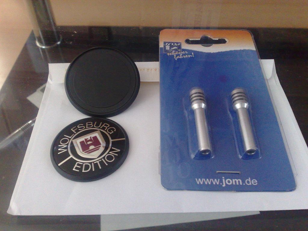

http://666kb.com/i/baqzw33m5kucr0gn7.jpg
Grillblende Kühlergrill
WOB Emblem
TürPinne (damit ich auf Mindestebestelltwert komme)
http://666kb.com/i/baqzwc9sj9a4tv6f7.jpg
http://666kb.com/i/baqzwze83uyu9is03.jpg

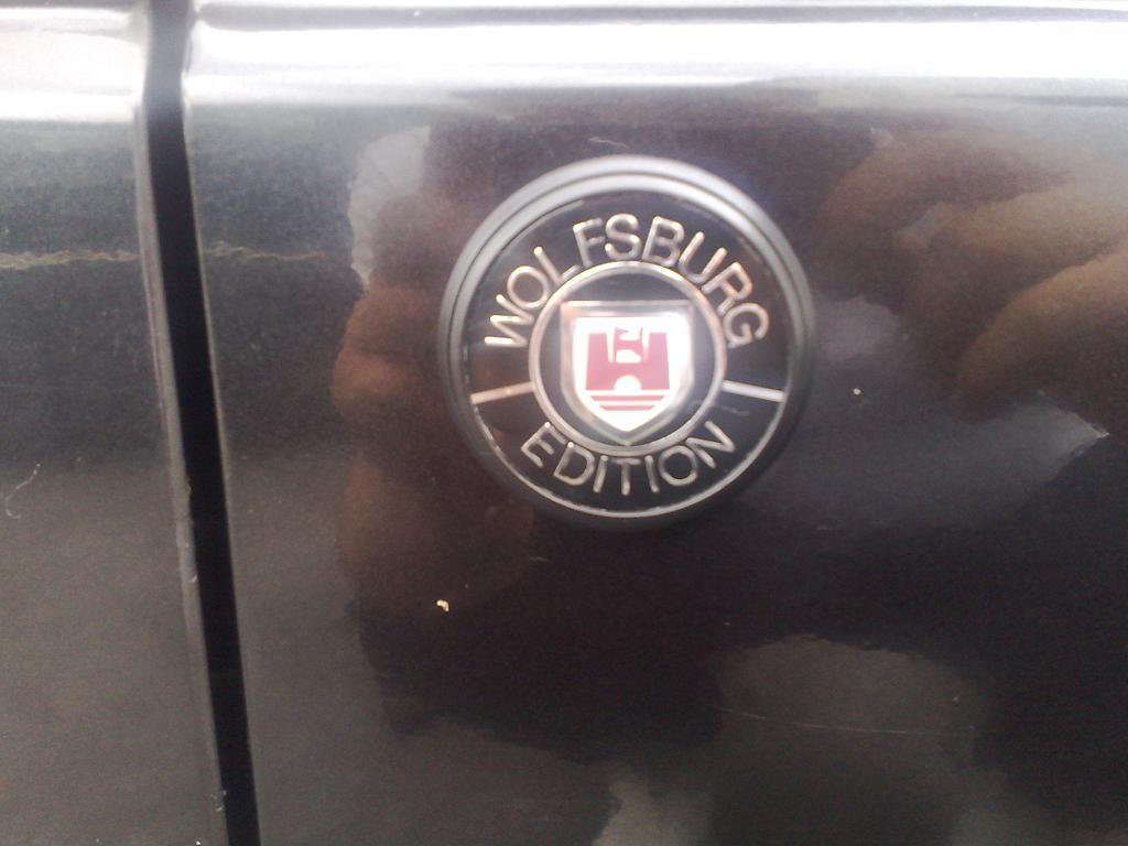

Eben unten gewesen eben dran gebaut, die alten Blinker rausgenommen gegen die Embleme ersetzt, die Blinker waren mir zu Bullig..
So wars vorher...
http://666kb.com/i/baqzym4sj0xglzm0z.jpg
So nun mit den Emblemen
http://666kb.com/i/baqzx556tt3tx056r.jpg
http://666kb.com/i/baqzxvv5i9xffersz.jpg

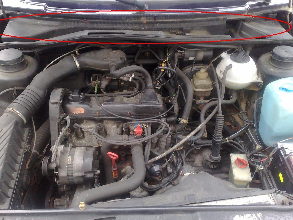

😠😠😠 Ich habe ein verdamtes Problem, als ich das gesehen habe war ich auf 180.
Ich habe mein Auto normalerweiße immer mit der Schnautze vor der Garge, weil meine Garge gefüllt ist und ich den nicht reinfahren kann.
Gestern Abend habe ich warum auch immer den Wagen anders rum vor die einfahrt gestellt so das der mit dem Heck zu Garge gezeigt hat.

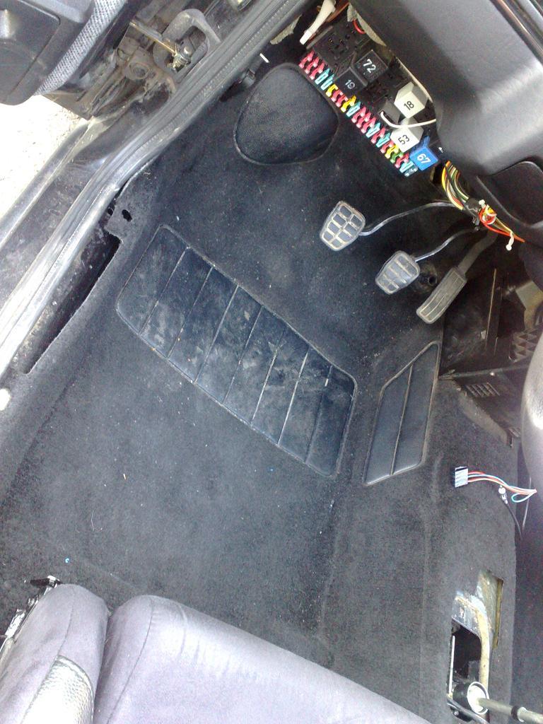

Schön und gut, heute wollte ich Schaltplus für die Anlage und für die Schrothgurte legen, ich steige ein, wollte den Wagen umparken, gucke rechts auf den Boden alles feucht.....

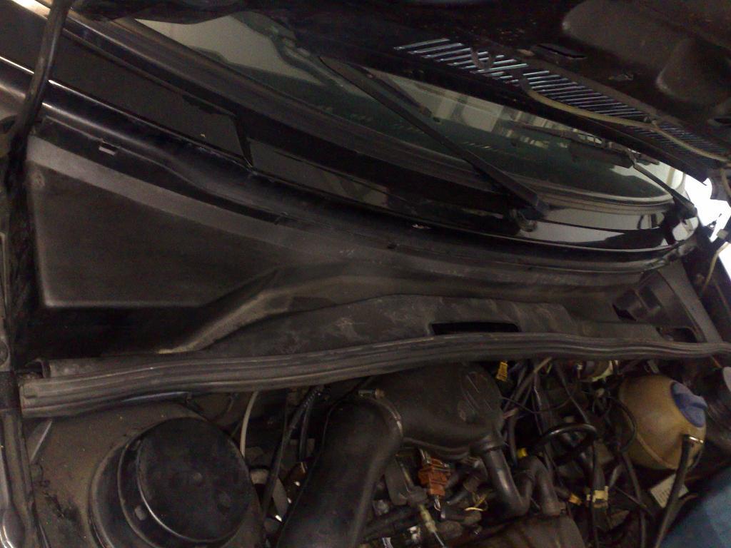

Ich habs net gefasst komplette Innenraum ist feucht, direkt die Leisten abgemacht Teppich angehoben sogut wie möglich trocken gemacht und Teppich oben gelassen, damit besser trocknet.
Problem war, er hat durch die Frischluftzufuhr das ganze Wasser gezogen, weil mir die Verkleidung am Motor fehlt.
http://666kb.com/i/bas4hefe7ykip12id.jpg
Es ist nie was reingekommen, weil ich mit der Schnauze vor der Garge war ausser heute und heute war es sau stürmisch.
Ich habe jetzt erstmal die Frischluftzufuhrabdeckung im Motorraum erstma komplett abgeklebt.
Nur regt mich das saumäßg auf und habe angst das es stinken wird oder nicht trocknet -.-
Habe heute gegen Abend dann Garge komplet aufgeräumt, meiste in Keller geräumt, damit ich den Wagen in die Garge stellen konnte.

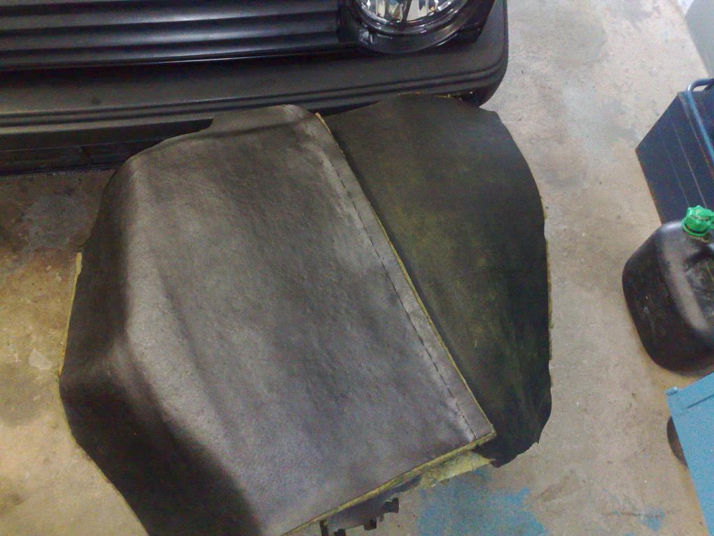

Jetzt steht der erstma sicher 🙁
Eben in die Abflusse vorhin Wasser reingekippt kommt unten direkt wieder raus auf beiden Seiten. Ist also direkt durch die Gitterabdeckung von der Frischlufzufuhr gekommen.
Ich war wieder unten, geguckt wie es ausschaut.
Die Dämmung komplett eingeweicht, habe die nun rausgenommen.
Die dadrunter dieMatten rausgenommen alles trocken gemacht.
Die Dämmung versuche ich ma neu zubekommen.
Die werde ich wohl nicht trocken bekommen. Ich lege die raus wenn die Sonne morgen Scheinen sollte.
Hoffe das das alles wieder wird, das regt mich alles auf, weil die Kosten die auf mich zu kommen nicht geplant waren.
Alles scheiße 🙁🙁

Heute Packet gekommen:
http://666kb.com/i/bau2vnlr5f11p0snt.jpg
Für hinten und vorne der GL Stoßstangen die Halter.

Da ich letzes ma nicht zu kam, wegen der Überschwemmung. Habe ich vorhin Schaltplus nach hinten und zu Anlage verlegt.
Ich habe Schaltplus von dem Lichtschalter genommen.
http://666kb.com/i/bau98lun20a1kpgtp.jpg
Schön entlang des Kabelbaums verlegt
http://666kb.com/i/bau99y2501wf8nzvx.jpg
Hier die Kabel für die Anlage und Antenne nach unten verlegt und angeschlossen
http://666kb.com/i/bau9aauhxd1wezm99.jpg
Hier die Schrothgurte nun angeschlossen mit den Bremsrollen.
http://666kb.com/i/bau9avpjoytguzvql.jpg
http://666kb.com/i/bau9cgkrwz3zuniwd.jpg
Direkt getestet wie das mit dem Sensor ist, wie empfindlich der ist. Ich finds genial.
Normale kurven Speert der nicht, aber bei engeren oder wenn man Kurven schneller nimmt Sperrt der direkt. Bin damit zufrieden.
Feste wollte ich nicht, da es dann doof ist beim Rückwärts fahren etc. kann man sich nicht nach vorne lehnen, bei denen ist das möglich, weil der durch den Sensor nicht immer sperrt.

Update 24.07.09:
So heute ging es weiter
  • Matten eingelegt
  • Teppich gescheit verlegt
  • Seitenleisten wieder montiert
  • Mittelkonsole montiert, Anlage angeschlossen
  • Ablagen montiert
  • Alles gesaugt
http://666kb.com/i/baxcy9pritekb6v8o.jpg
http://666kb.com/i/baxd0c4f9p6y6eu94.jpg
http://666kb.com/i/baxd0u5espuvwx76w.jpg
http://666kb.com/i/baxd14mzf8wnvreso.jpg
http://666kb.com/i/baxd1d5w240oomv1k.jpg
http://666kb.com/i/baxd1orviiktn5ju0.jpg
http://666kb.com/i/baxd1yg6rpj6wy6qw.jpg
http://666kb.com/i/baxd3nexer9j5if8o.jpg
http://666kb.com/i/baxd3whyi5i6bx5t4.jpg
http://666kb.com/i/baxd440axudvrga7c.jpg
http://666kb.com/i/baxd4cwbq85dn9bqg.jpg
Update 26.07.09:
Da gutes Wetter war/ist habe ich heute weiter geschraubt:
  • alte Heckklappe ab
  • clean Heckklappe dran
  • alte Schürtze ab
  • GL Schürtze dran
http://666kb.com/i/bazdna6nuydby4eb6.jpg
http://666kb.com/i/bazdnimjgat32llrm.jpg
http://666kb.com/i/bazdnqnlvx7xockmq.jpg
http://666kb.com/i/bazdo0k4f0vr9e0ky.jpg
http://666kb.com/i/bazdoagpwhus813ea.jpg
http://666kb.com/i/bazdohrel0nffeliq.jpg
http://666kb.com/i/bazdorf4jloq0u5iq.jpg
http://666kb.com/i/bazdp324lbcn8dhte.jpg

http://666kb.com/i/bb06d15o0o8ixv7cf.jpg
http://666kb.com/i/bb06dd4rtm9yjwlin.jpg

Update 30.07.09:
Kleinteile heute angekommen:

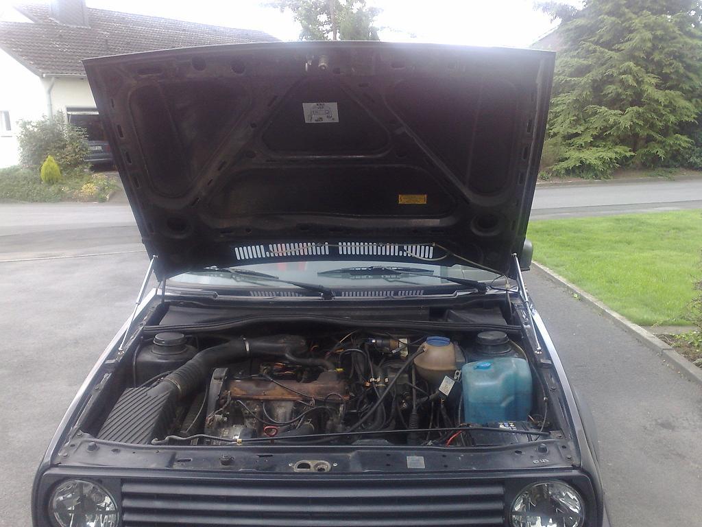

  • Haubenlift
  • Isolierband
  • Scheibenfolier
  • Schaltknaupf
  • Ventilkappen chrom xD
http://666kb.com/i/bb3dw6tt15pk2tjxj.jpg

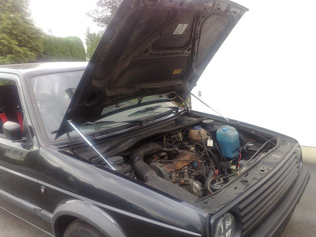

Haubenlift direkt montiert, ist wirklich TOP hätte ich nicht erwartet, muss nur ca. 2 cm öffnen dann geht der direkt selber hoch und stopt recht Schüterungslos.
http://666kb.com/i/bb3dyaex7s68zwvtz.jpg
http://666kb.com/i/bb3dyh4vgkvw2jzfr.jpg

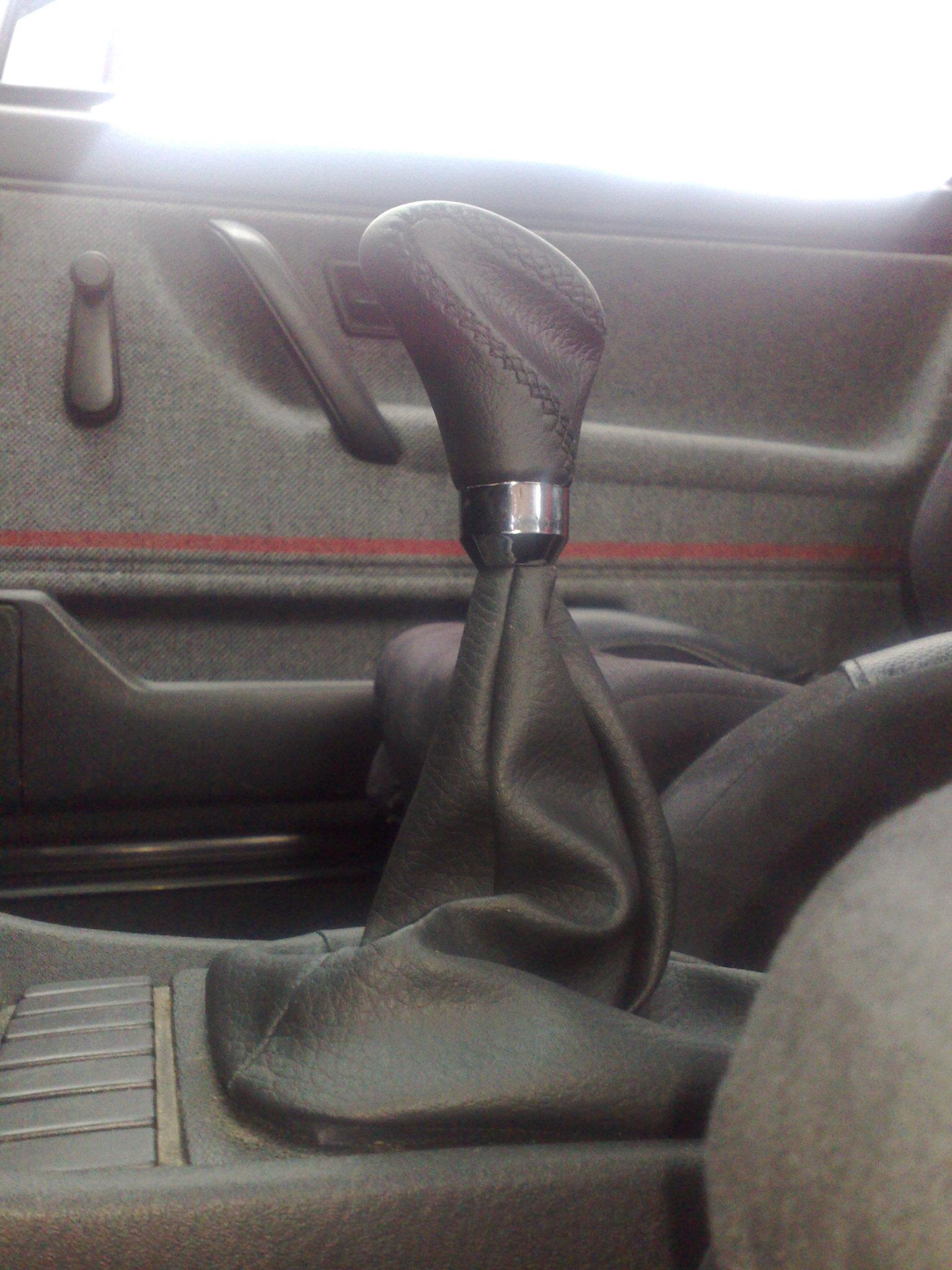

Schaltknapuf montiert...(sowas bestellt man wenn man langeweile hat xD)
http://666kb.com/i/bb3dz7t4m4ysfbu3r.jpg

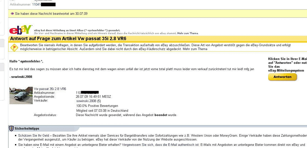

Sowas von schlechte Nachrricht das mich das sehr aufregt.
Ich versteh nicht warum mir sowas passiert.
Ich habe bei Ebay anfang dieser Woche ein Passat ersteigert, schön und gut.
Ich wollte es dieses WE abholen, somit auch ein Geschenk für mein Geburtstag an mich selber🙄
Das sollte auch die Überraschung werden , wo ich mich sehr drauf gefreut hatte.
Gestern schreibt der "Typ" mich an, mit dieser Information 😠
http://666kb.com/i/bb4agp35tfl39y3on.gif
Gründe für diese Nachrricht:
Anderen Käufer gefunden der mehr bietet?
Wirklich ein Unfall gebaut?
Für zu wenig Geld ersteigert?
Ich kann dazu nur sagen das der selber recht wenig wollte und ich unter dem Preis nur 100€ bin und das ist okay, denke auch für ihn.
Er meint selber er würde mit Unfall etc. keine Späße machen, nur schreiben kann jeder sowas.
Ich habe ihm nurn geschrieben das ich beweiß Fotos will das der Schrott ist, der meinte der steht aufen Schrotplatz, sagte ich nur ja dann ab gehts aufen Schrotplatz.
Ich habe auch gesagt mir ist es egal wenn der ein Unfallwagen ist Hauptsache der Motor hat nichts abbekommen, und am besten wären Fotos.
😠 Anscheind hab ich mehr als nur pech auf dem Weg zum fertigen Wagen...

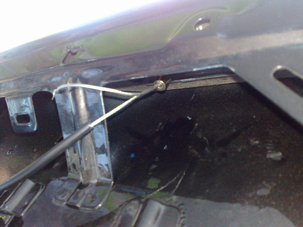

Zugmotor für die Heckklappe gekommen, da ich eh gerade am Heckklappe ausrichten war, direkt auch angeschlossen.
http://666kb.com/i/bb4mtdxjpedtwz10p.jpg
http://666kb.com/i/bb4mu1nde2whugfe1.jpg
An die Heckklappe montiert und den Zug verlegt und an Schloss angebracht.
http://666kb.com/i/bb4mu8fghoocz123t.jpg
http://666kb.com/i/bb4munwvnc12gu9k9.jpg
Kabel für den Schalter noch nicht gelegt, Masse von Heckscheibenwischerstecker genommen, habe den Zug ausprobiert mit einem anderen Schalter geht wunderbar.
Wird auch ma nen Video geben, wenn der bestellte Schalter ankommt und Kabel verlegt ist.
Wenns komplett ready ist wirds, dann auch bessere Pics geben.

Baterieklemme gekommen mit 35mm² anschluss und ein 10mm² anschluss
http://666kb.com/i/bb595zyc43odukdm1.jpg
http://666kb.com/i/bb59bg1f6ot445pex.jpg
